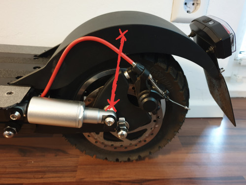

Re: Schutzblech hinten
Moinmoin,
ich habe mich nun dazu entschlossen, das Schutzblech konstruktiv zu stabilisieren, indem ich links-, und rechtsseitig jeweils eine Schutzblechstrebe anbringe, siehe Bild. Untere Befestigung bei der Stoßdämpferaufnahme, obere Befestigung im Schutzblech selbst. Vorher besorge ich mir mal geeignetes Blechmaterial, welches sich für mein Vorhaben eignet. Ich berichte weiter.
Das kann so nicht funktionieren, da die Bewegung durch die Dämpfer somit auf die geplante Strebe übertragen würde.
