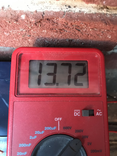

Der Akku mit 11,82 Volt nach einer Nacht einzeln am Ladegerät

Die Spannung der einzelnen Akkus waren auch vorher noch in grünen Bereich. Im Leerlauf sagt das nur wenig aus.
Schließe mal einen dicken Verbraucher an und messe dann die Spannung.
