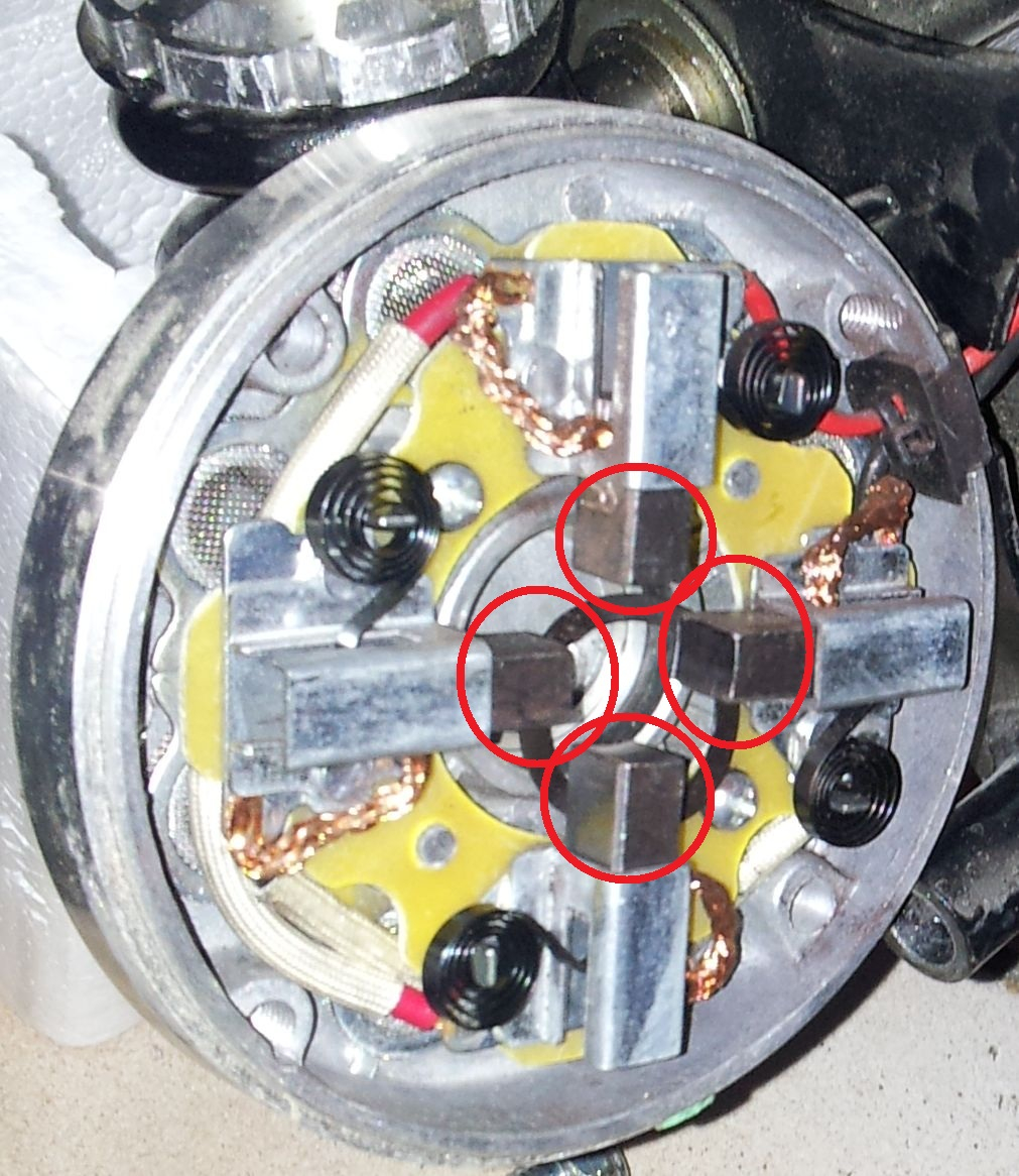

Re: Motorschaden Forca Evoking 3.7???
Der Controller (Kondensator) dürfte bei dir noch ok sein.
So müssten die Kohlen bei dir Aussehen.
Gruß Harry

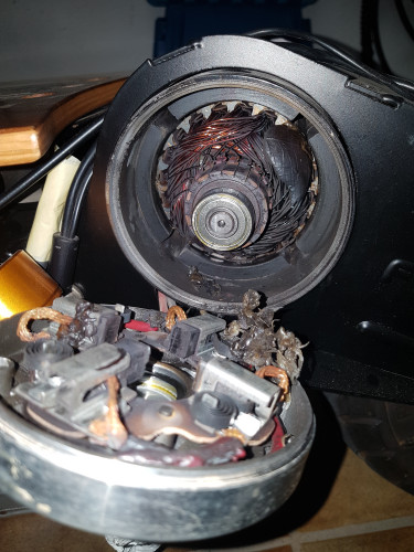

- Beiträge: 30
- Registriert: Mi 6. Jul 2022, 23:46
- PLZ: 83
Servus, hast du zufällig den alten Motor noch? Meiner hat gestern auch den Geist aufgeben. Innen ist etwas geschmolzen. Hab ihn jetzt frei gemacht von dem geschmolzenen Plastik und die Kohlen wieder gangbar gemacht. Er läuft jetzt zumindest ohne Kette im Leerlauf, aber wird schnell warm und drosselt dann die Leistung. Jemand ne Ahnung was defekt sein könnte?
