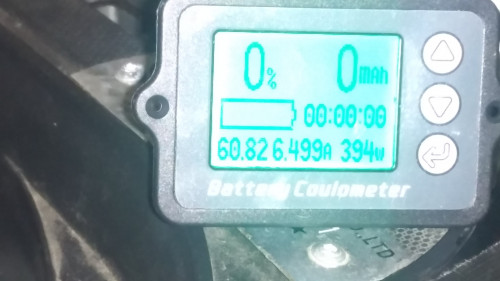

Das Coulometer ist nun auch eingetroffen, heute erstmal zum Messen des Ladestroms eingeschleust. Das gute Meanwell haut richtig was raus. Das Ersatzladegerät vom Rentnermobil lädt mit mit 180 Watt. Da ist es wohl schneller immer mit dem Maenwell vorzuladen und dann mit dem kleinen Teil den Rest.
