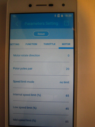

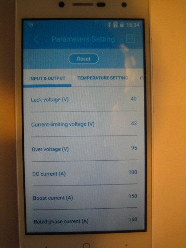

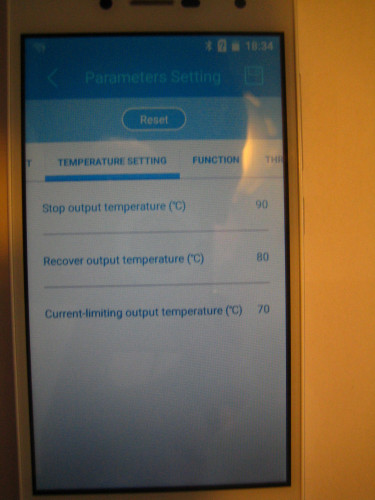

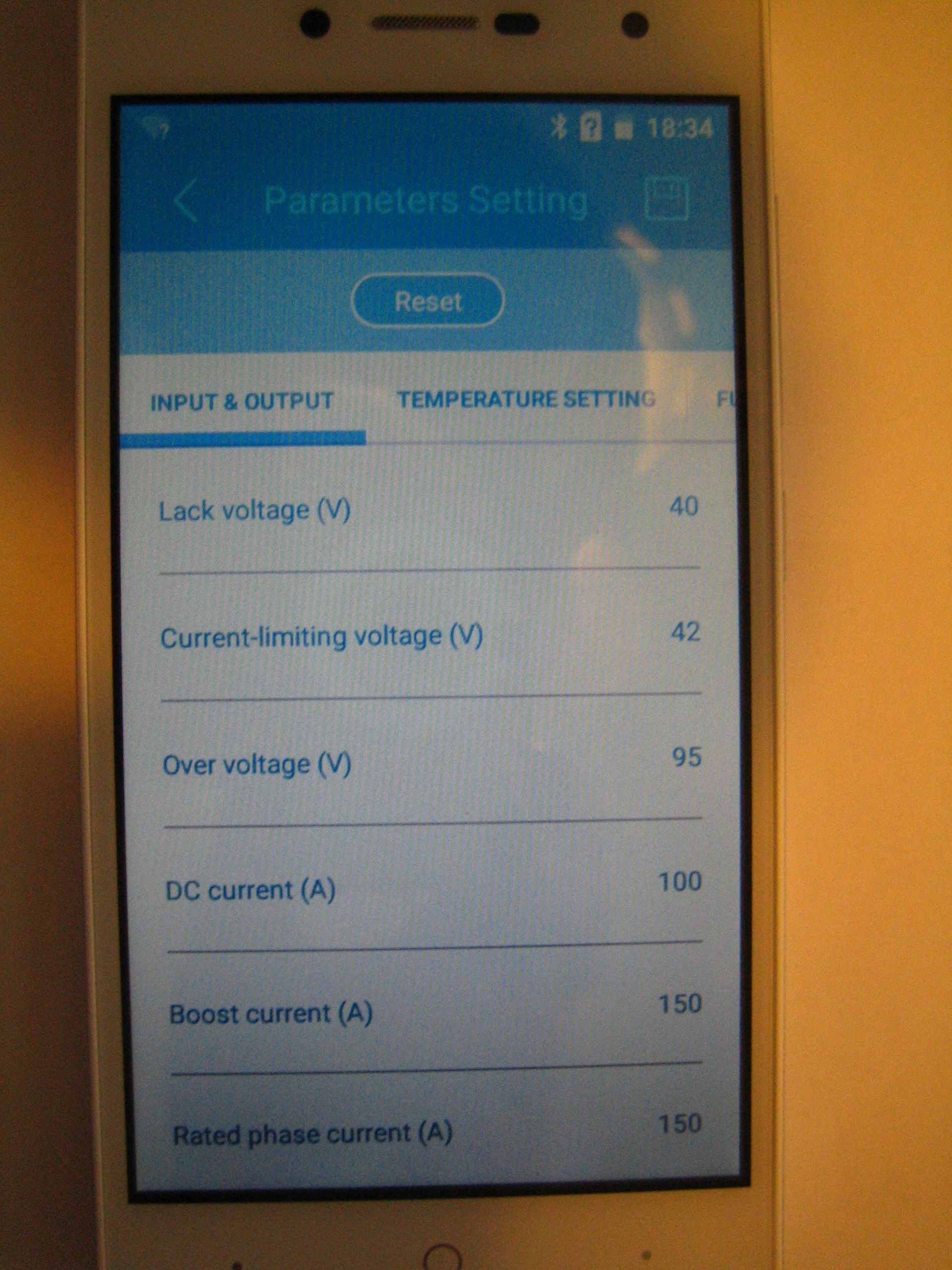

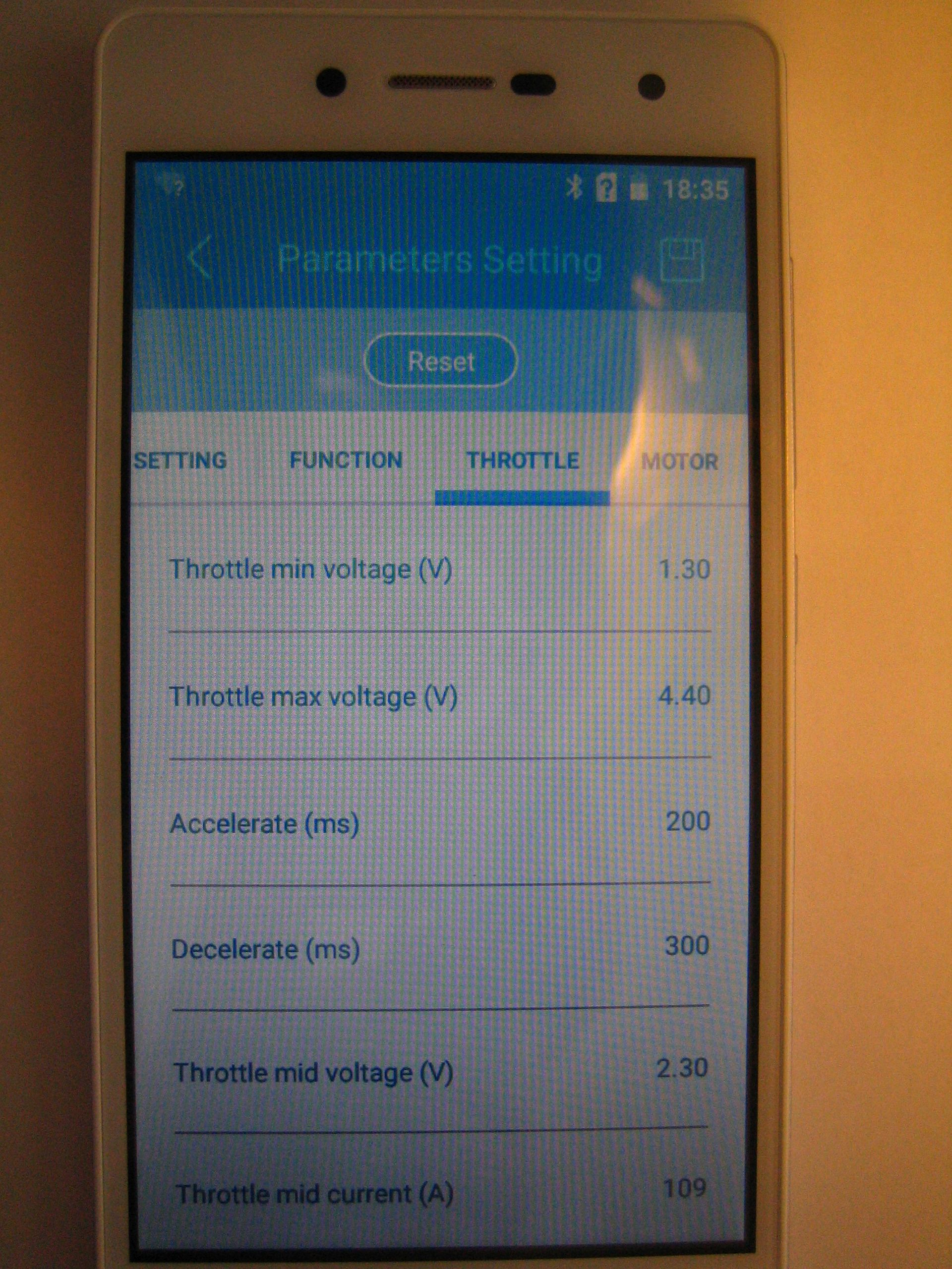

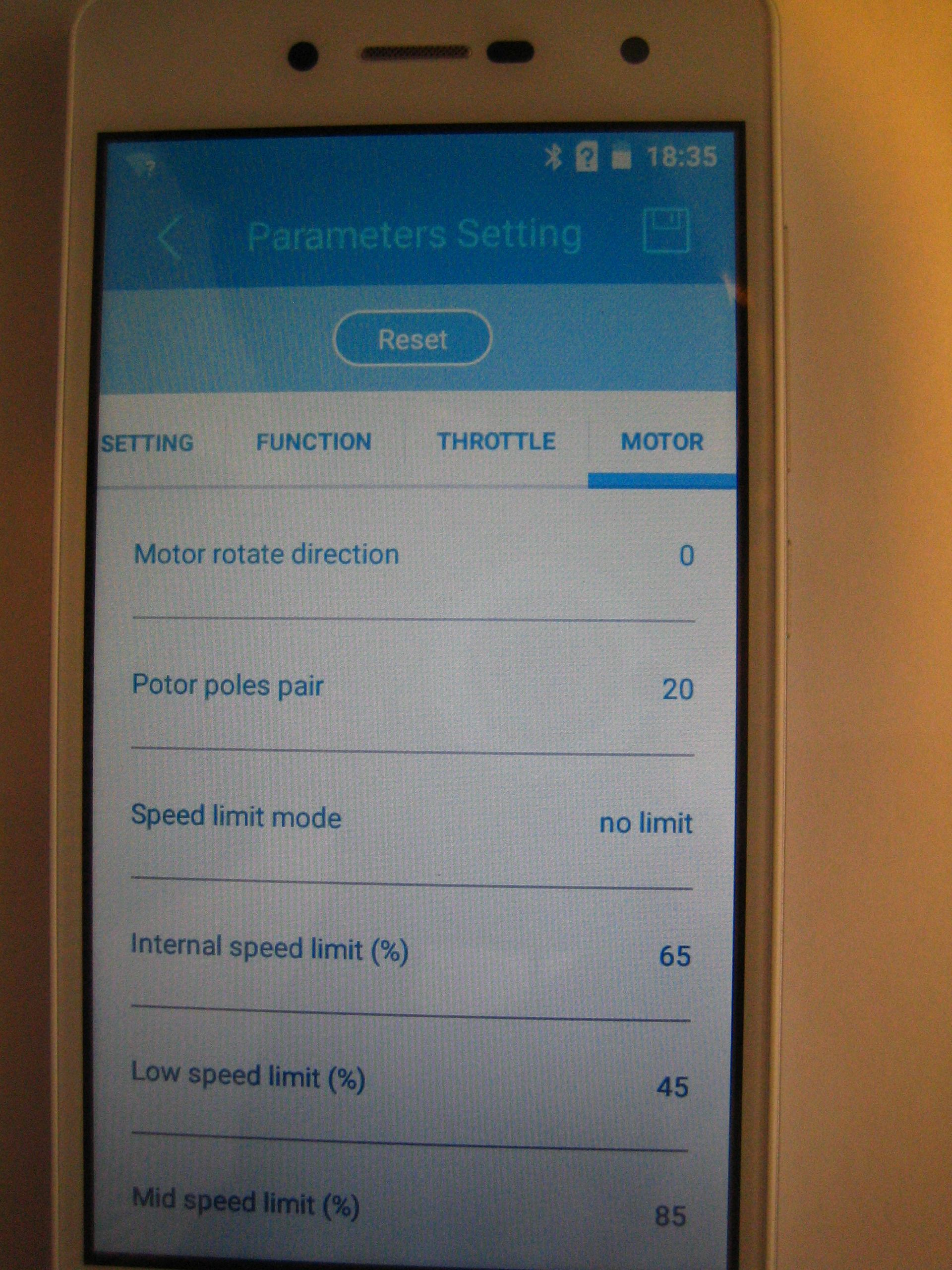

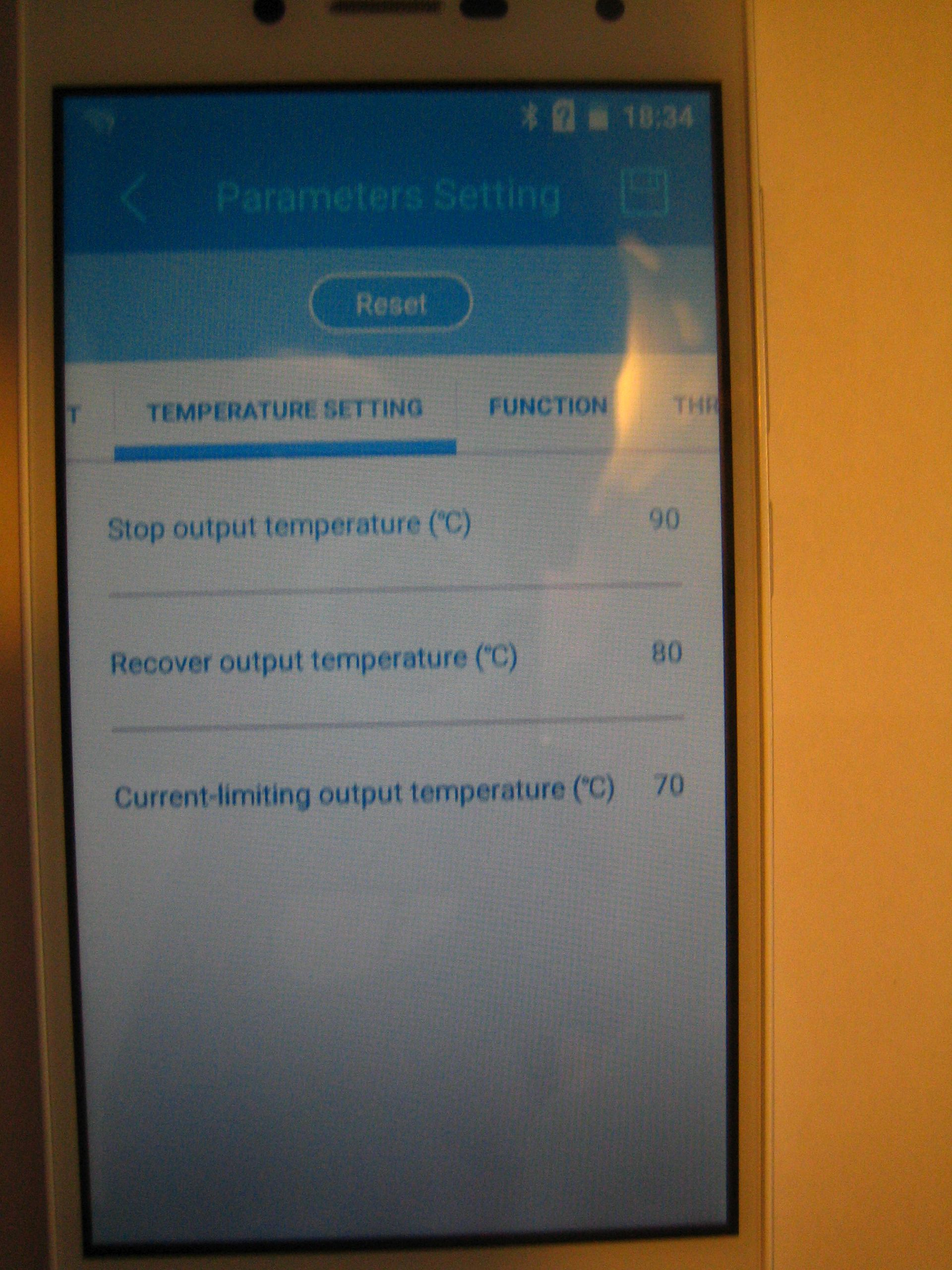

com.mqcon.app.android.settingtool_2018-11-27.apk Diese App gibt es bei google. Die Firmware des Controllers änderte ich zunächst nicht.
Ich habe einmal mein Smart Phone abfotografiert - die eine oder andere Seite läßt sich auf dem Smart Phone noch nach unten scrollen:

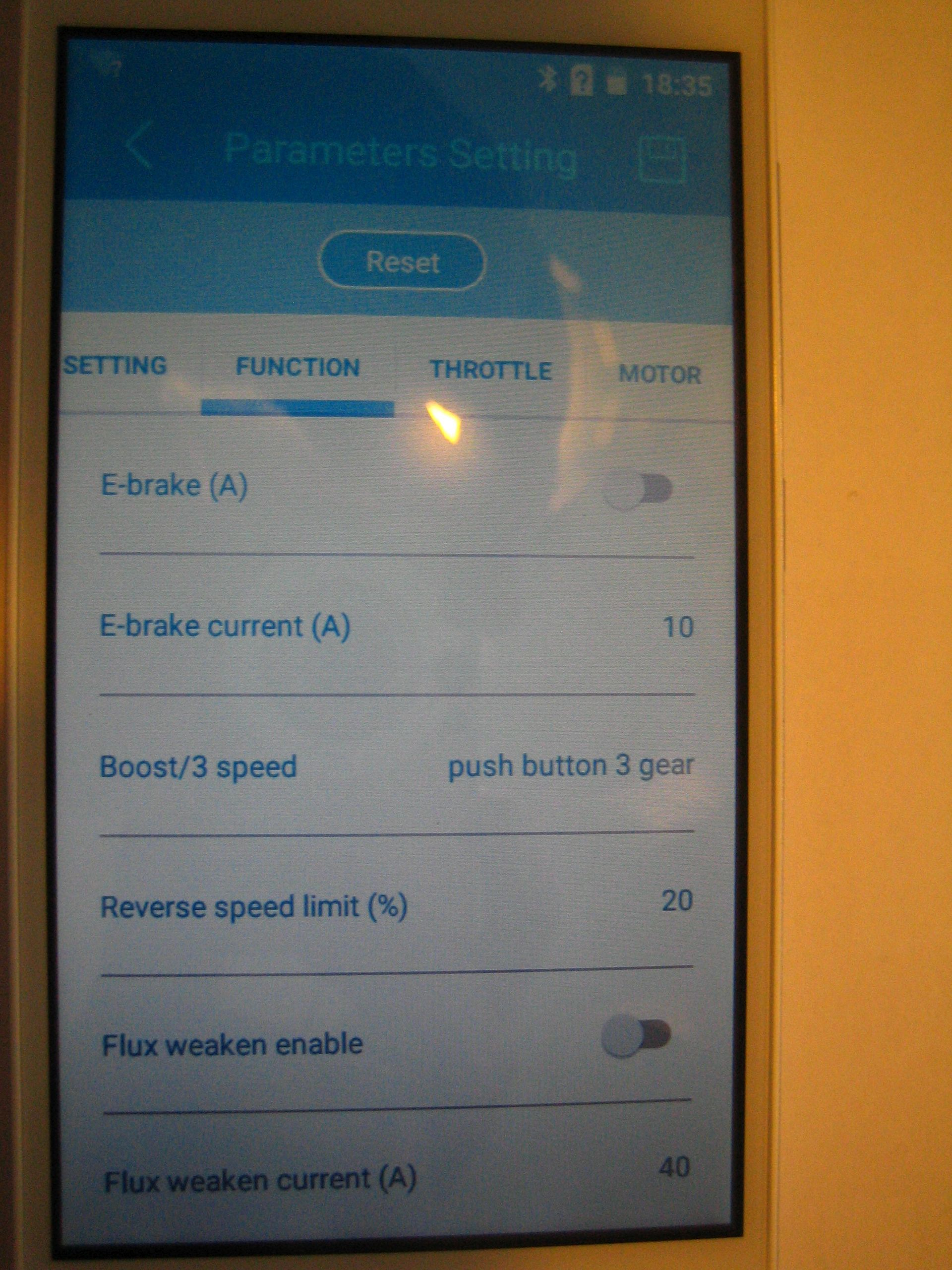

Meine Frage an diejenigen, die gerade ihren Sabvoton paramerieren:
In Bild3 sind 2 Schiebeknöpfe E-brake und flux weaken enable. Der done button ist direkt unter der Uhr.
Wenn ich den Schiebeknopf verschiebe, müßte sich die Anzeige von enable auf disable oder umgekehrt verändern?
Ich vermute Schieber links =AUS und Schieber rechts=EIN. Und auf die Resettaste sollte man besser nicht kommen.
