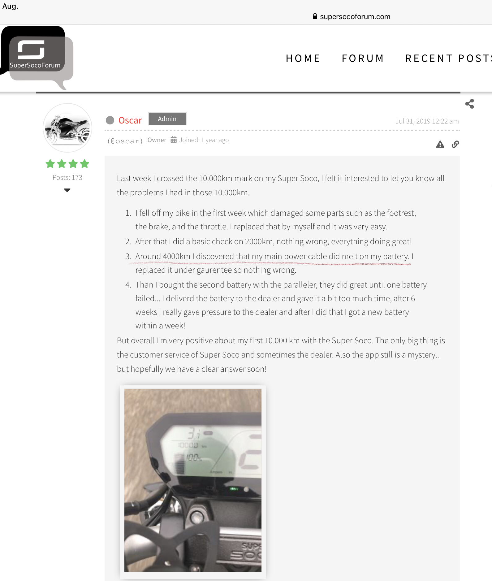

Habe bis jetzt nur Berichte über geschmolzene Stecker an der TC gesehen, hier ist jemand, der hat eine TS und klagt über das gleiche Problem:
https://supersocoforum.com/forum/main/1 ... #post-1976

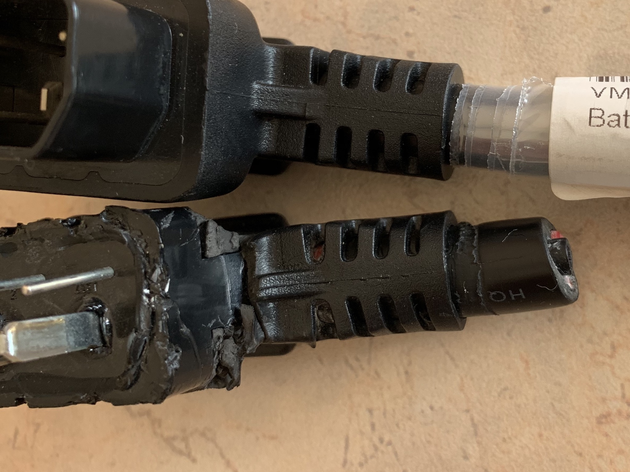

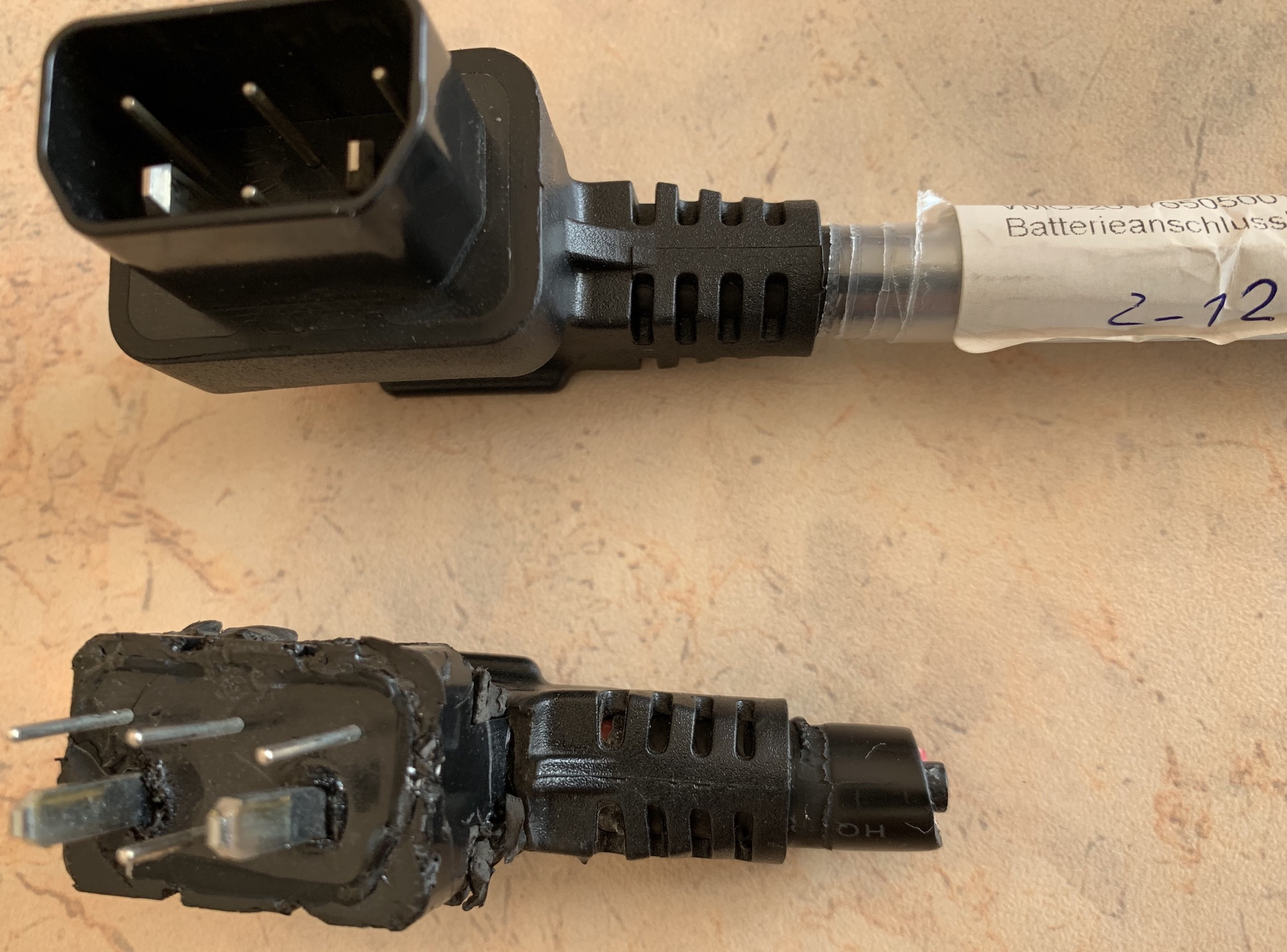

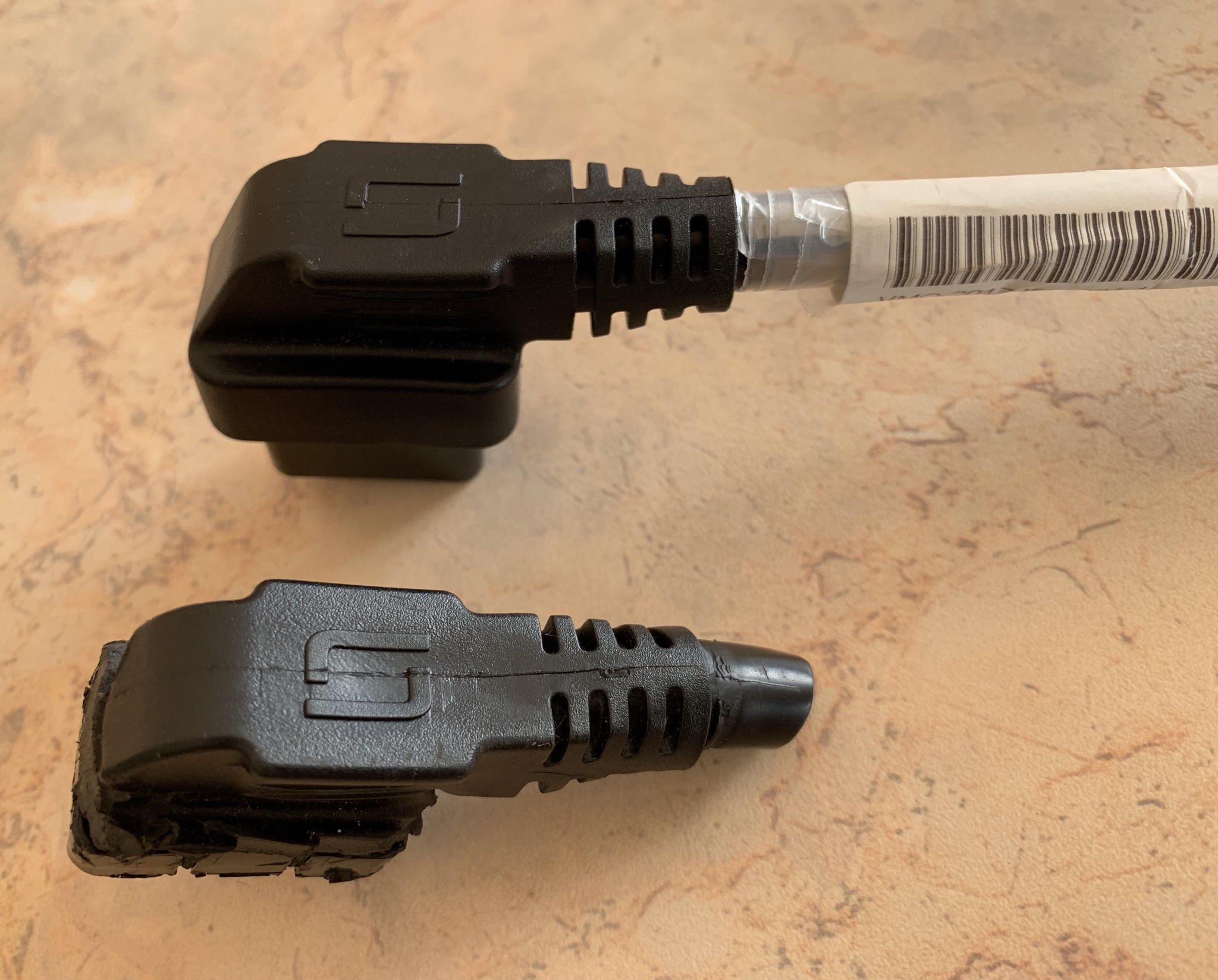

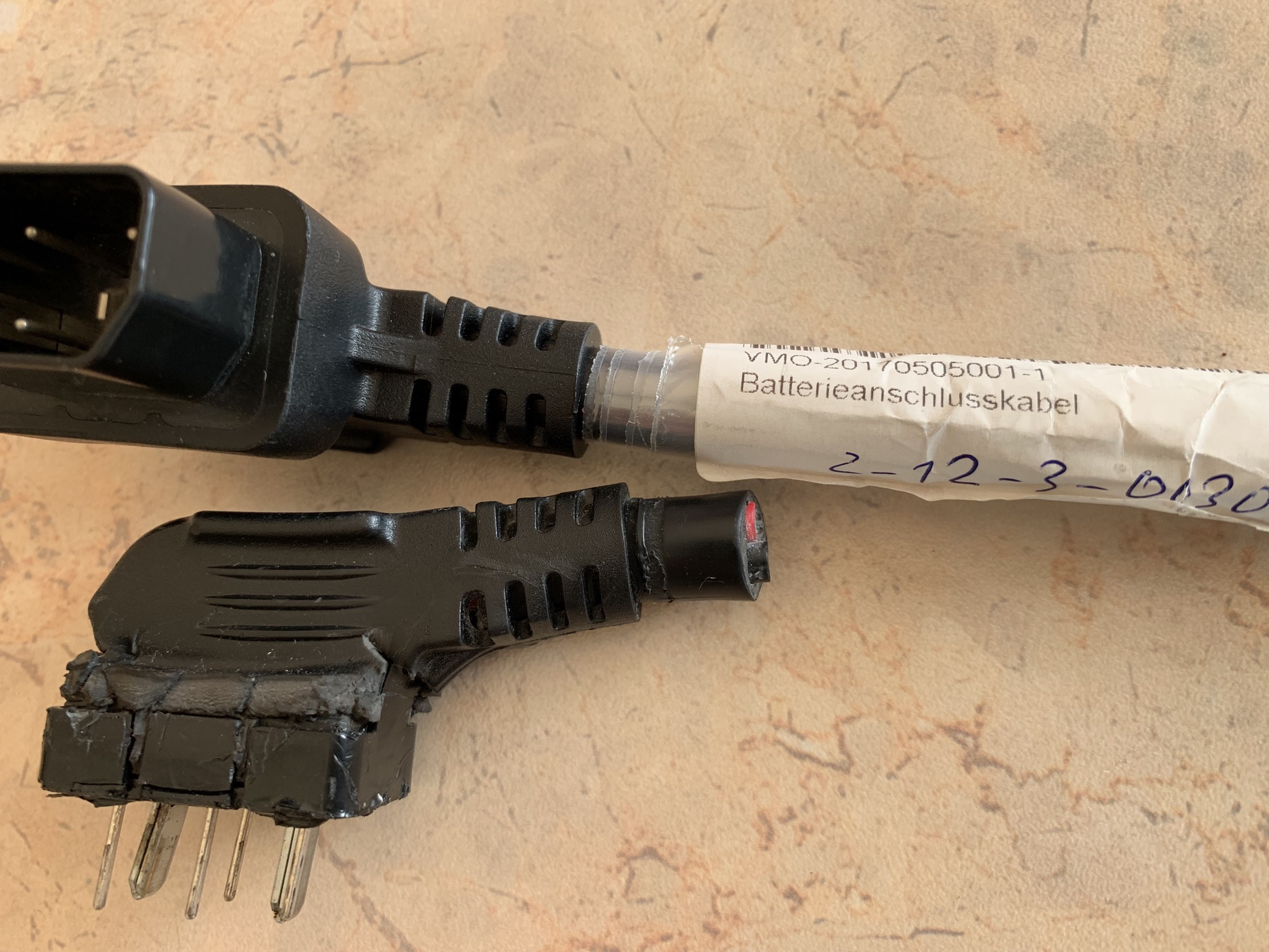

Vergleich Stecker Anfang 2018 und 2019 (als Ersatzteil von Leeb bekommen)

Bis auf die Verformungen kann ich so keinen Unterschied sehen. Wurde etwas am Stecker geändert / Pins oder Kabel Querschnitt verstärkt?
