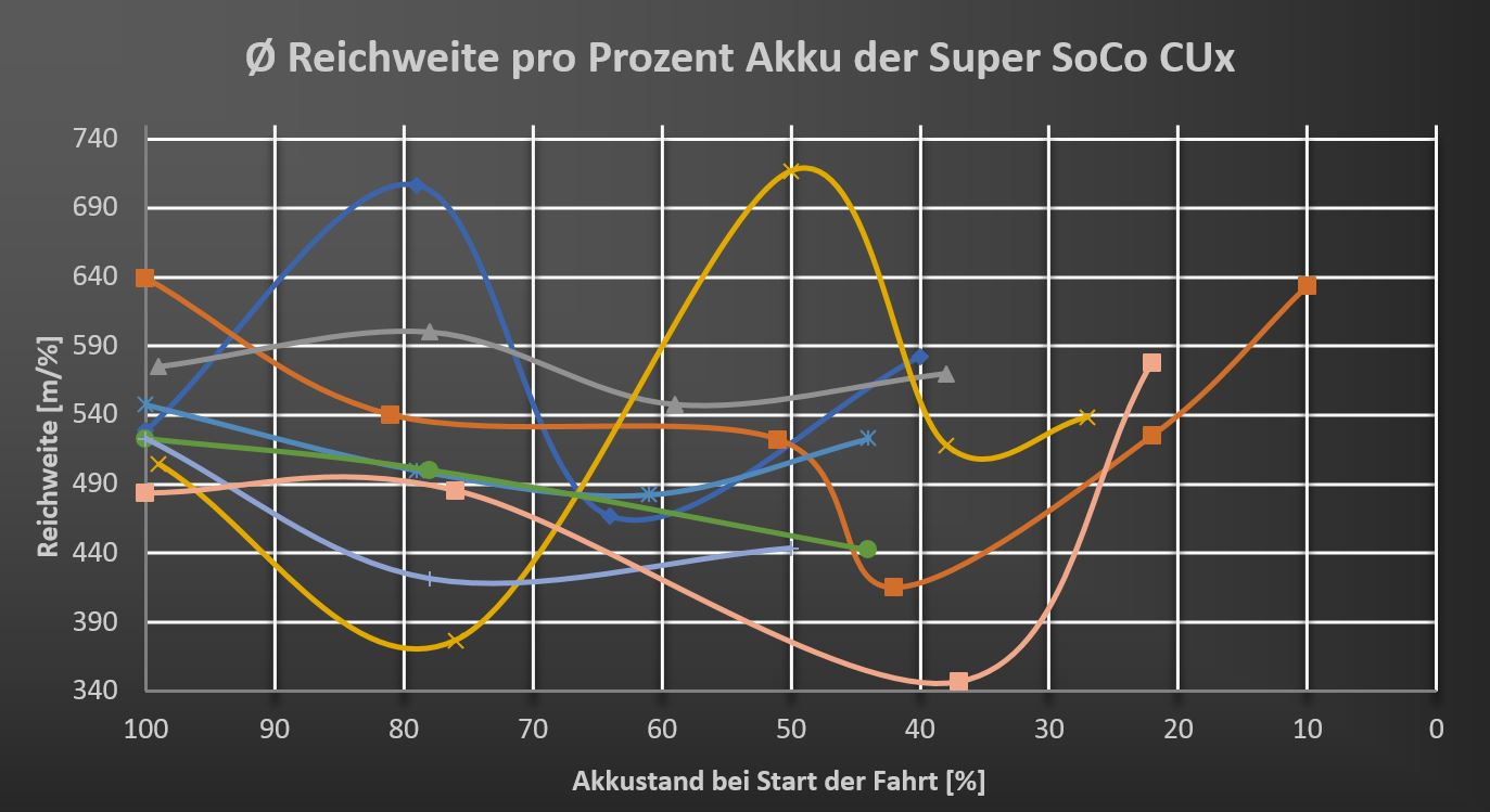

Re: Super Soco CU-X - Reichweite voll bis leer
Ich denke mal die meisten kaufen sich aber keinen Elektroroller für längere Distanzen. Da würde ich die 23km von Student's Umzug schon als "lang" bezeichnen. In meinem Fall wären das immerhin 50% vom Akku. Die meisten werden damit wohl um die 8-10km am Stück fahren. Also ist es auch das was man meiner Meinung nach bewerten sollte ... oder?EvolutionVII hat geschrieben: ↑So 21. Jul 2019, 17:41Der Akku verhält sich nicht linear - längere Distanzen sind also bei weitem aussagekräftiger.
Ich Fahre IMMER ... ja ok, fast immer ... 11km und komme zwischen 41-56km weit. Und der Akkuverlust in % pro Fahrt geht bei mir nur noch leicht hoch (höherer Verbrauch) bzw. sogar zwischen 80-50% ein wenig runter. Ist aber seltsamerweise unterschiedlich. Student hat von der Fahrt eine Reichweite von 718 m/%. Das ist ein absoluter Traumwert. Da kann ich nur immer wieder sagen ... WARUM!!!
