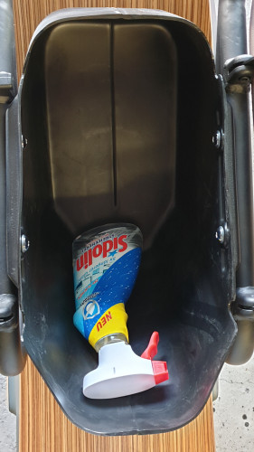

Die Box unter den Sitz ist recht geräumig, jedoch passt ein Helm eher nicht rein. Links und rechts vom Sitz können Satteltaschen oder ähnliches recht gut an den Rohren befestigt werden.
Die Box hängt frei unter dem Sitz und ist mit 4 Schrauben links und recht befestigt. Kann also recht schnell angenommen werden.
Hier ein paar Bilder zur Größe, etc.

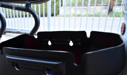

Auch wenn die Plastikbox schnell mit 4 Schrauben demontierbar ist, so hab ich mir eine Lösung überlegt, mit der das noch schneller und ohne Werkzeug geht.
Die Idee: Die Schrauben mit einem Distanzstück OHNE der Box fixieren und die 4 Löcher der Box aufweiten, sodass sie einem am Kopf stehenden Schlüsselloch ähneln (Bajonettverschluss).
Was braucht man dazu?
  • Als Distanzstück hab ich ironischerweise ein Stückchen Benzinschlauch genommen, jewels ~3-4mm lang und damit die Schrauben fixiert.
  • Zum "Ausbohren" der Löcher in der Box hab ich eine Mini-Fräse (Dremel o.ä.) mit einem 3mm Aufsatz verwendet.
Der obere Teil des Loches muss groß genug werden, sodass der vom Benzunschlauch umfasste Teil der Schraube gut hineinpasst (nicht zu streng, aber auch nicht mit Spielraum), der untere Teil des Loches sollte den Schraubenkopfdurchmesser + 1-2mm haben, damit man relativ leicht hineintrifft - wobei das Herausnehmen der Box eher der kompliziertere Teil ist. Zu/Abgeführt wird die Box von/nach vorne, indem sie an den Seitenwänden oben etwas zusammengedrückt wird.
Damit ist der Ein-/ bzw. Ausbau der Box in <30 Sekunden möglich.
Hier die Bilder:
Man erkennt die umgekehrte Schlüsselloch / Bajonett - Öffnung, die mit einer Fräse hergestellt wird. Ggf. lohnt sich die Anfertigung einer Schablone. Jedenfalls sollte man vorher anzeichnen, was man alles wegfräsen will...
Die original Schraube mit dem Stückchen Benzinschlauch dazwischen:
Hier beim Einbau der Box: der Schraubkopf ragt durch die große Öffnung des Bajonettverschlusses:
Und wenn man die Box nach unten drückt - was durch das Schließen des Deckels (=Sattel) automatisch geschieht - rastet der Benzinschlauch in die kleine Öffnung ein. Somit gibt es kein Wackeln und auch ken Quietschen , Knarren, Klappern...
Nun kann man zur Verringerung des Luftwiderstandes und zur Erhöhung des Designbeiwertes die Box schnell entfernen und zu Hause lassen!

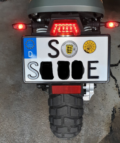

Umbau/Austausch Blinker/Rücklicht/Bremslicht:
Weil ich den Kennzeichenhalter des NES für die schmalen Leichtkraftkennzeichen in D für zu lange halte, habe ich das Kennzeichen direkt oben unter das Rücklicht montiert, den unten überstehenden Teil des Halters gekürzt und damit den unteren Rückstrahler hoch gesetzt.
Blöd nur, dass das Kennzeichen nun Teile des Blinkers verdeckt hat.
Also bei Louis Distanzhülsen und neue, stärkere LED-Blinker besorgt, welche etwas kürzer als die Originalen sind und damit die Blinker etwas weiter rausgesetzt.
Hat mit den weit raus stehenden Blinkern jetzt nicht so doll aus gesehen, also von eMobs dankenswerterweise einen Metallhalter bekommen, welche in Kombination mit dem vorhanden Kunstoffhalter die Blinker hoch setzt.
Dann die beiden neuen LED-Blinker wieder abgebaut und nach vorne gesetzt, da ich auch vorne die schöneren und stärkeren Blinker haben wollte.
Dafür aus der gleichen Baureihe eine Blinker/Rücklicht/Bremslicht Kombi geholt und eingebaut. Beim original Rücklicht/Bremslicht die Bremslicht-Leitung entfernt und an das neue Bremslicht angeschlossen. Ergebnis: Die mittige original Rückleuchte ist nur noch Rücklicht und die neuen Teile sind Blinker und Bremslicht. Sieht besser aus und man wird besser gesehen.

c-j-s hat geschrieben:
Do 3. Okt 2019, 19:45
Hier die Bilder:
Vielen Dank für diese super präzise Anleitung!
Ich habe das mal versucht nachzumachen und habe die Schrauben soweit fertig. Bei den Einhänge-Öffnungen haben mich (auch mangels Fräse) Zweifel beschlichen, ob die Konstruktion so langlebig ist. Im Original liegen immerhin je eine Unterlegscheibe in einer eigenen Aussparung, wodurch die Schraube nicht Gefahr läuft, das Kunststoffloch auszuleiern. Wie sind deine Erfahrungen?
