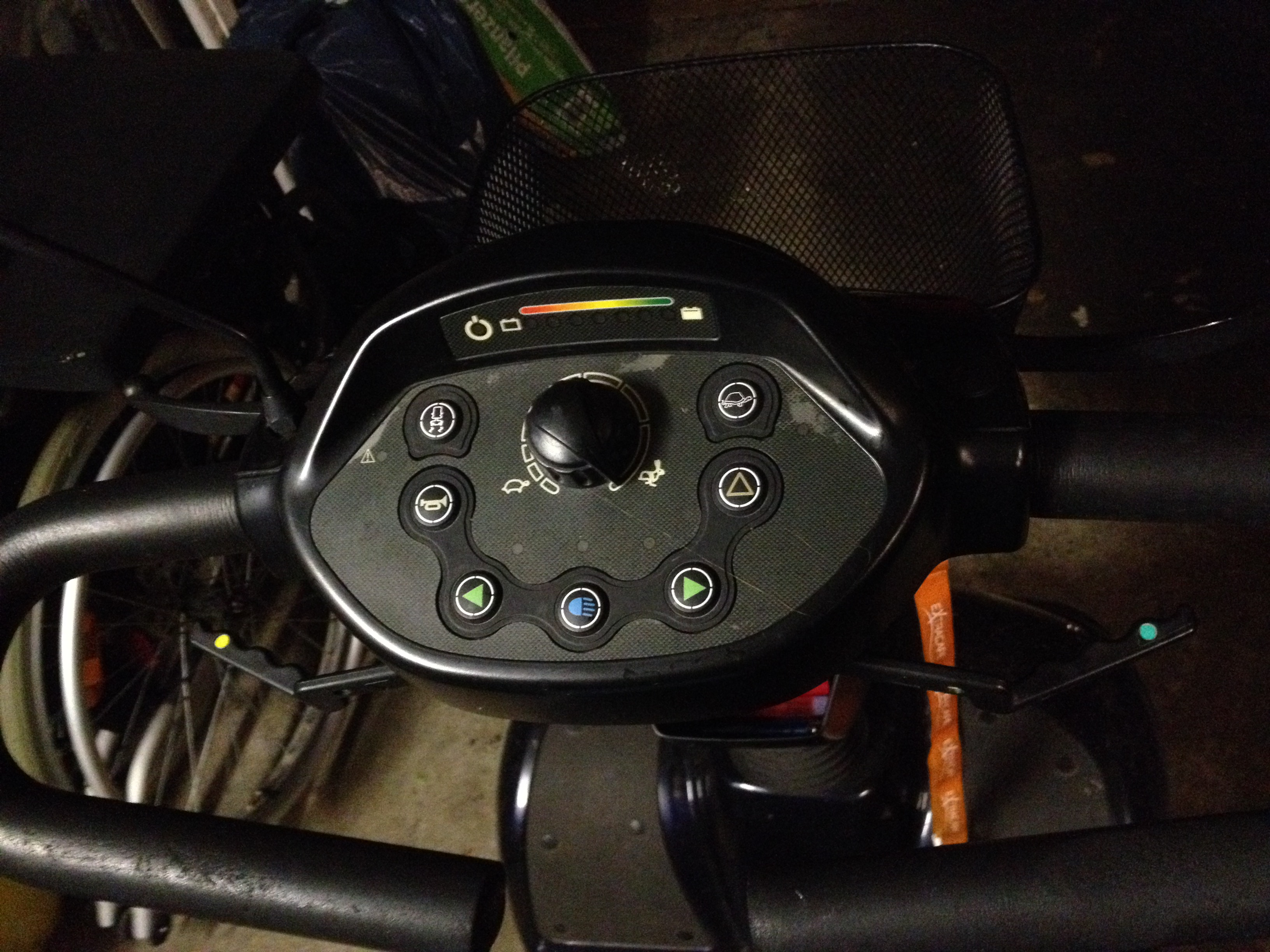

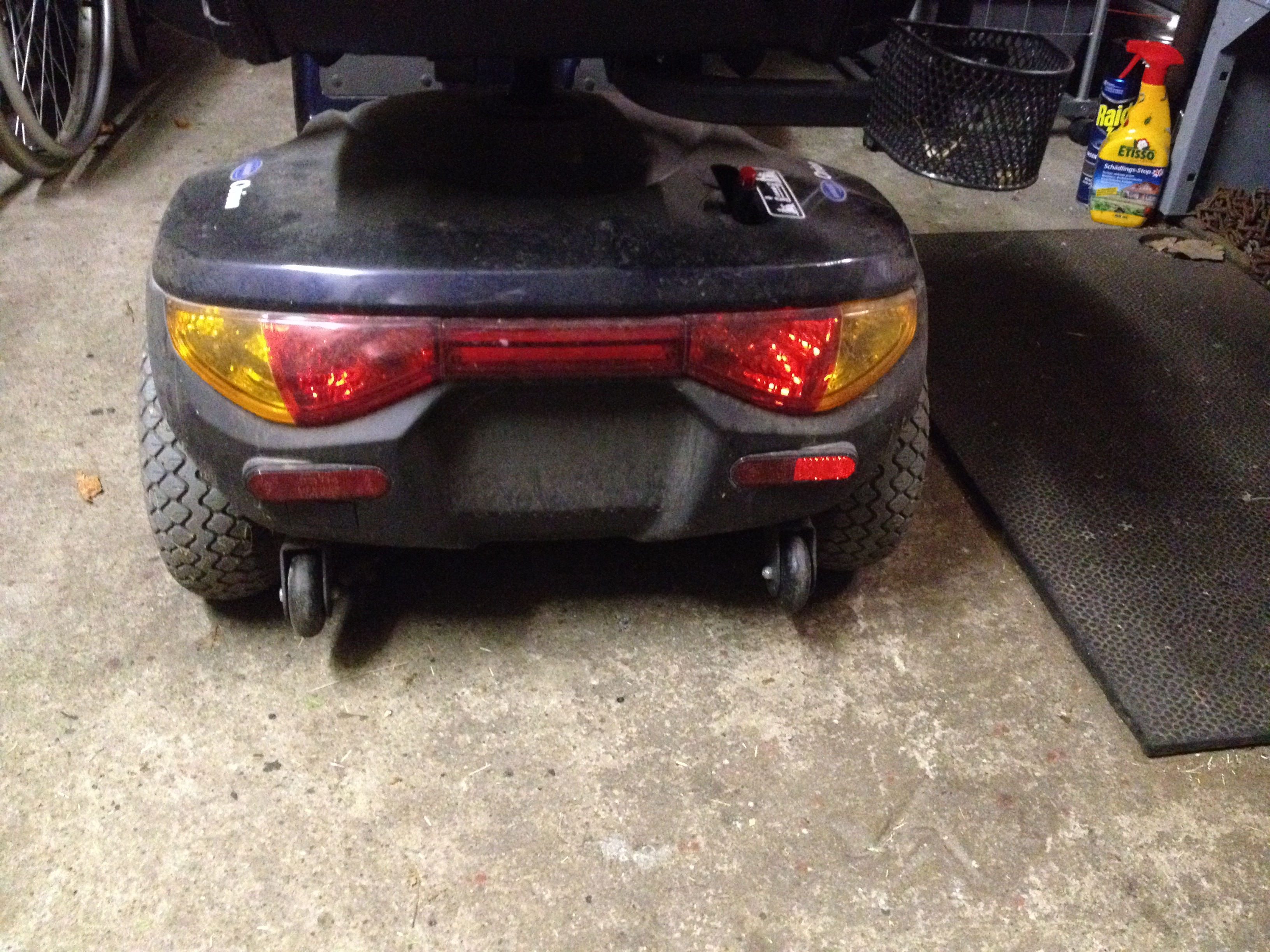

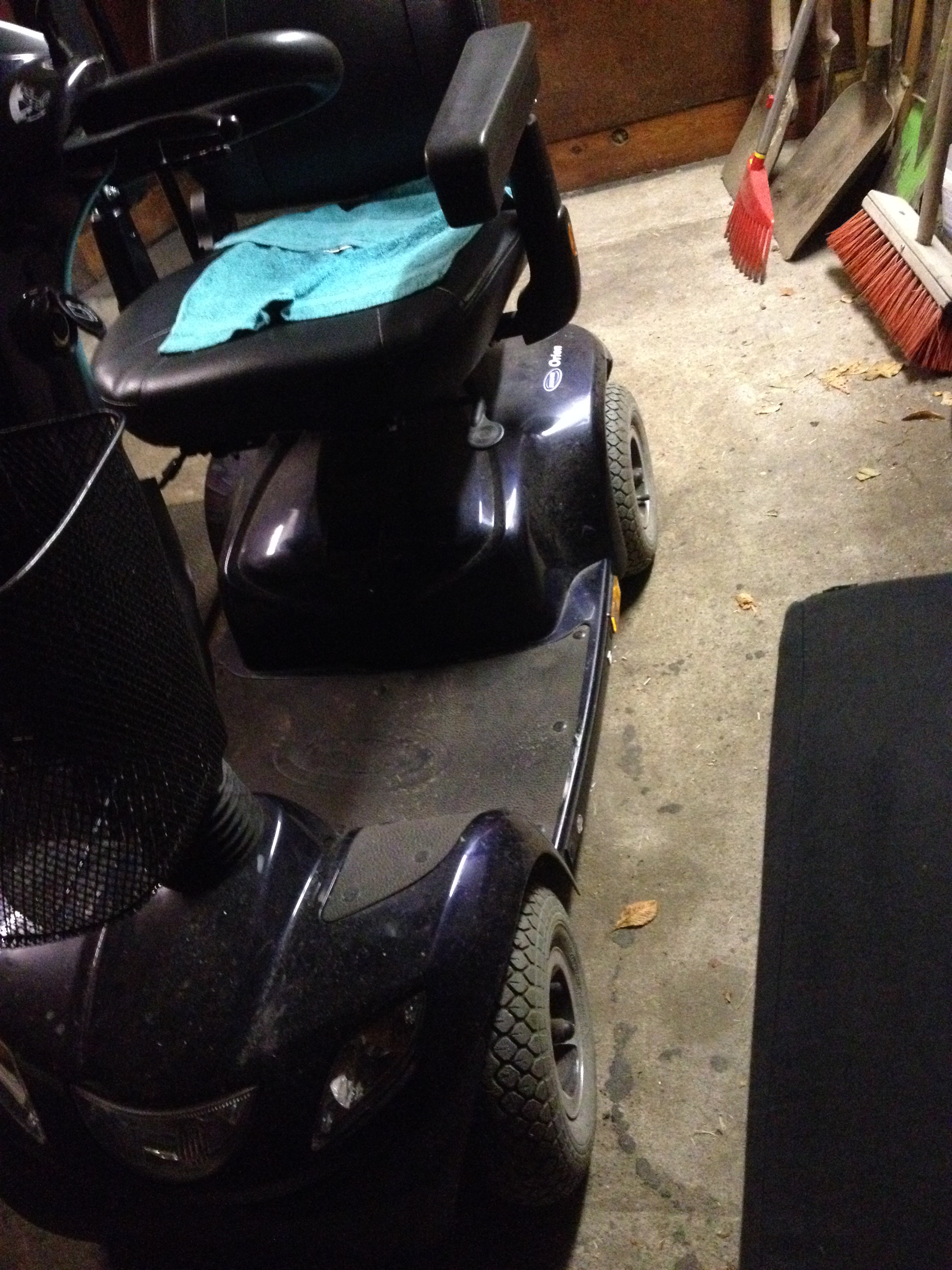

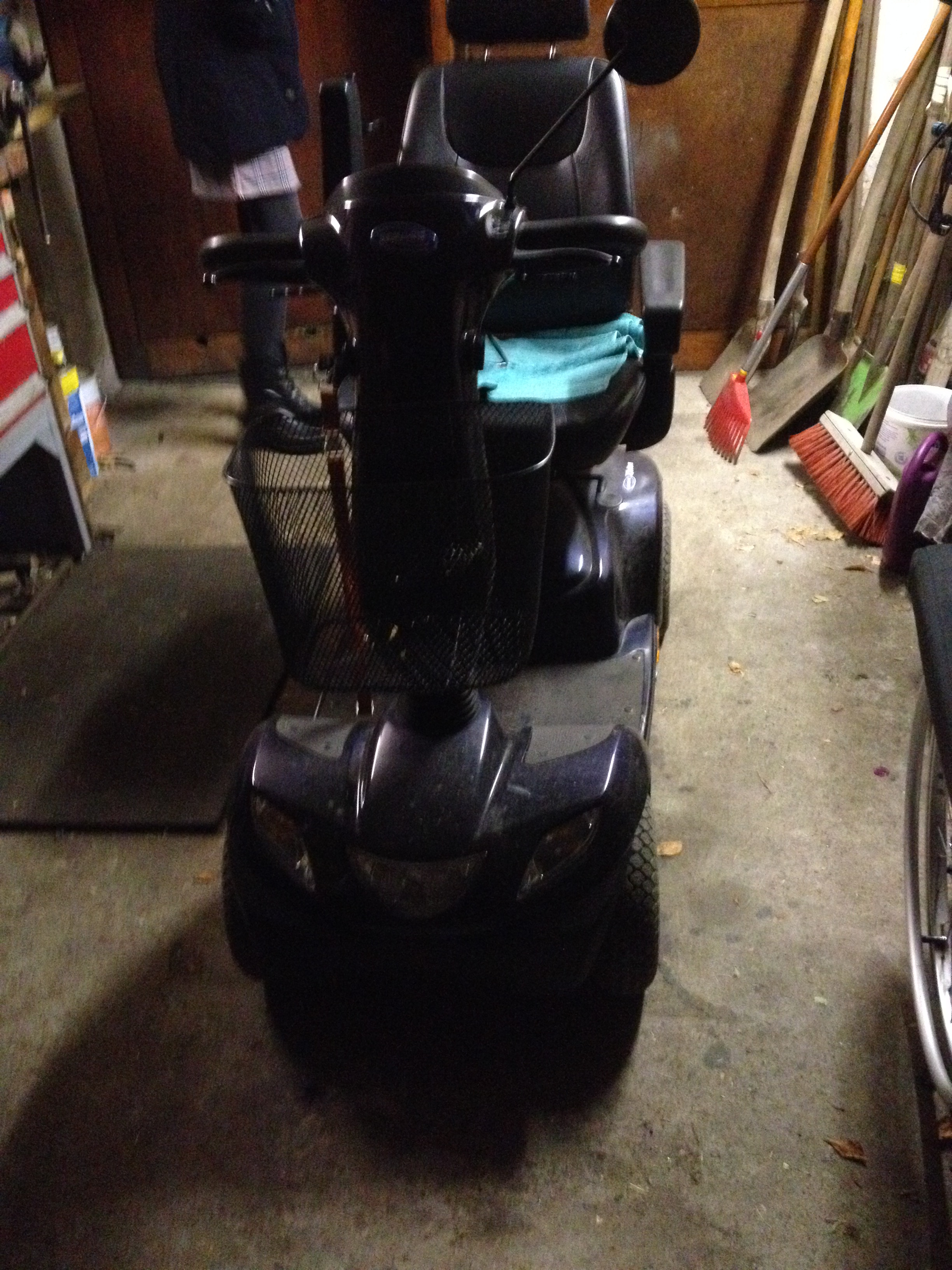

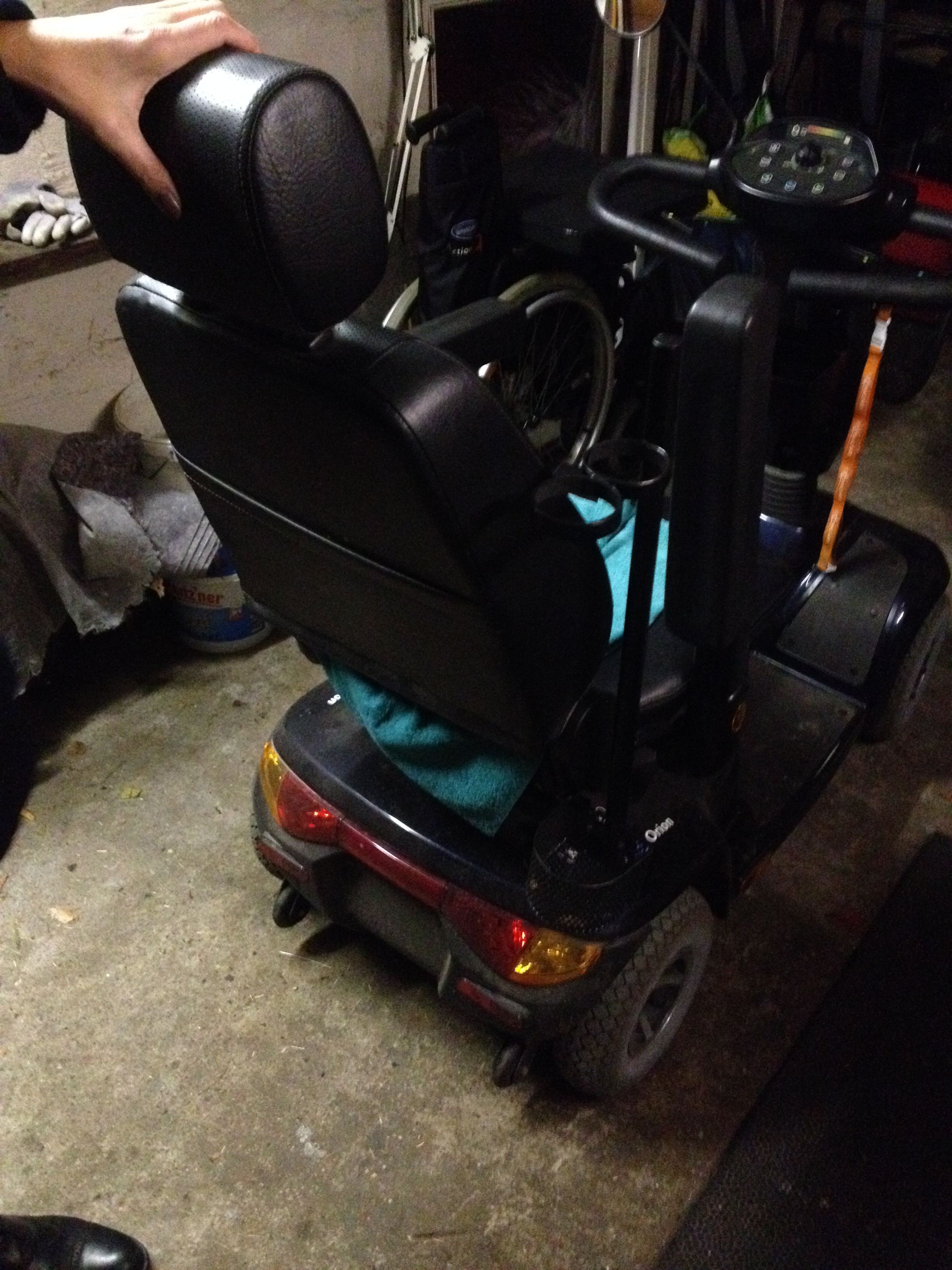

Hallo Leute,
eine Bekannte von mir (Schwester vom Ex meiner Ehefrau, was ist das eigentlich??) hat ein Elektromobil Invacare Orion was leider nur 6 km/h fährt (Kassenmodell ???). Um auch ins Kaufland zu kommen, würde sie gerne etwas schneller vorwärtskommen. Ich hab gesagt, ich kümmere mich mal...
Mir ist bekannt, dass sie dann ein Versicherungskennzeichen benötigt und diese Diskussion möchte ich hier auch erst gar nicht beginnen.
Es geht mir darum, wie das ganze technisch umgesetzt werden kann.
Mir ist (mittlerweile) auch klar, dass man dazu möglichst eine genaue Modellbezeichnung braucht. Hab ich damals am "Roller" aber nicht gefunden (wusste auch nicht, wo man suchen muß). Die Unterlagen in ihrem Haus zu finden, könnte schwierig werden, daher erstmal dieser erste Versuch hier. So hoffe ich nun, dass mir hier jemand erstens bei der Modellbestimmung (per Fotos) helfen kann und zweitens sagen kann, wie man das Ding ein paar km/h schneller bekommt.
Ich bin selber Elektroniker und Informatiker, mit einer einigermaßen vernünftigen Anleitung würde ich einen Versuch starten wollen.
Also, wer kann helfen, wer hat Ahnung?
Grüße, Knulli

Der Spielraum scheint mir begrenzt zu sein: Es sei denn, man kümmert sich dann auch gleich um 'ne Spurverbreiterung über den Radlauf hinaus. Und dann noch diese Felgen, die sich nach dem Anhalten weiterdrehen!
"Rechtlich" scheint ja egal zu sein. Vielleicht hat der Controller ja auch irgendeinen verstellbaren "Limiter" á la Mofadrosselung. Da würde ich zumindest erst mal nachschauen. Und wie sieht die Übersetzung zwischen Motor und Antriebsachse überhaupt aus?
