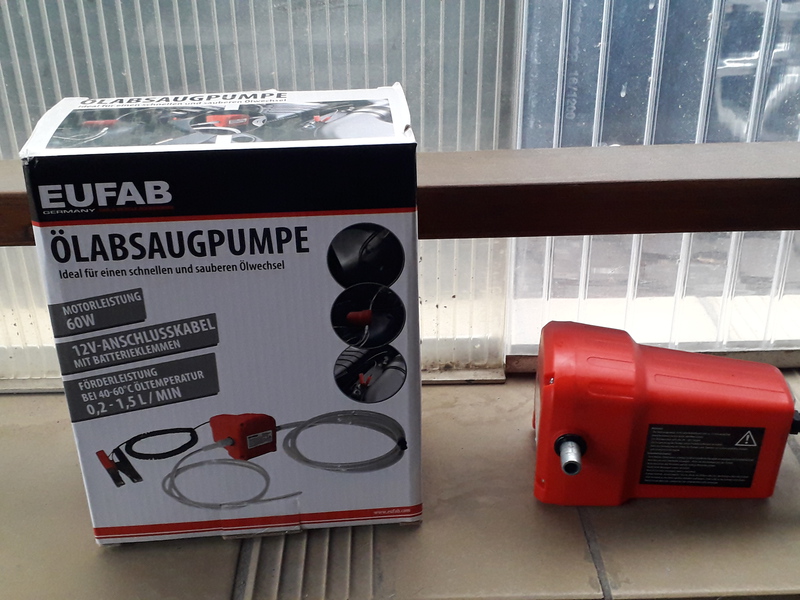

Mein Verkäufer schrieb mir ja, dass die Angaben zum Ölwechsel beim TOL 1500 !!!
zu hoch seien, es dürften da nur 150 bis 200 ml Öl hinein passen und nicht etwa 1 Liter wie es in der Beschreibung stünde...
Stellt man das Fahrzeug eben und öffnet die Öl-Ablassschraube kommt nichts heraus, der Grund ist ja bekannt, die Öffnung liegt höher als der Ölspiegel.
Mit meiner Methode, den Roller vorne höher zu stellen, bekam ich etwa 90 ml heraus, die restlichen 60 ml verbleiben im Gefährt...
Füllt man zuviel ein, drückt das Getrieb das Öl auf die Straße...
Versucht habe ich es dann noch mit einer Absaugpumpe aus dem Baumarkt, Ergebnis negativ...
Dann habe ich bei AJ-Automobile https://www.aj-emobile.de/angerufen und mich erkundigt, wie man es "besser" machen kann.
Bestätigt wurde mir, dass es tatsächlich schwer sei, alles heraus zu bekommen, aber in eBay
gäbe es wohl preiswerte Pumpen um 10,00 € die mit einem ganzen Sortiment an div. Schläuchen geliefert würden.
Damit sei es wohl mit viel Geduld möglich, noch etwas mehr Öl heraus zu bekommen.
Ich habe das bislang mit einer anderen Pumpe noch nicht ausprobiert, aber das Öl zweimal gewechselt, beim ersten Wechsel kamen tatsächlich jede Menge Späne mit heraus, der nächste "Ablass" war frei von Spänen...
