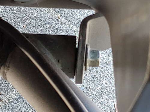

soetwas könnte bei dem "Neuen" ebenfalls gerne vermieden werden:
Hier mal zwei Bilder von der Schwingenaufhängung, meines HL3.0!
Die Rahmenhalter wurden da offenbar, in zu grossem Abstand, an den Rahmen geschweisst, aber anstatt da mit Scheiben auszugleichen, wurde die Schwingenachse einfach nur so angeballert! Die Achse ist jetzt natürlich krumm! "grrr"
Klar, abreissen wird die mir nun nicht gleich, aber für die Schwingenlager(soweit überhaupt vorhanden), ist das sicherlich nicht so toll!
Die wackelige Vorderradaufhängung erwähnte ich ja bereits am Telefon!
Wie gesagt, "Verarbeitung allgemein"....werde da vor dem nächsten Kauf sehrsehr genau hinsehen!
