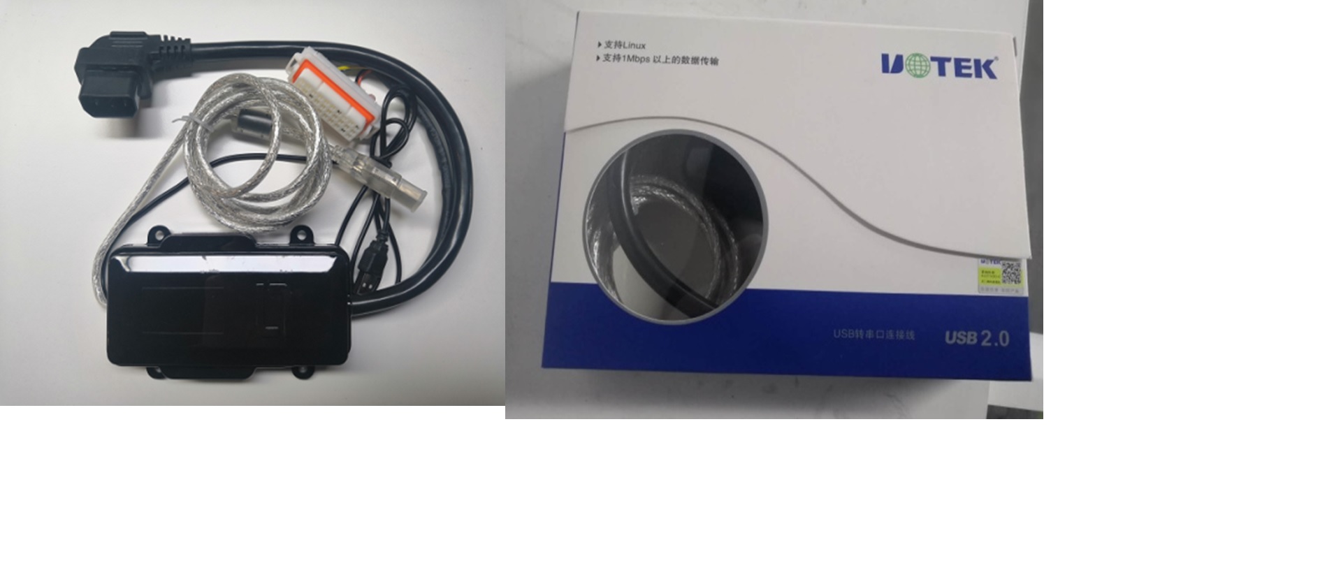

Teasher hat geschrieben:
Di 7. Mai 2019, 11:30
From Supersoco.com
They send price for it
2 20180912001 Controller Upgrading Cable 1 $40,00
3 201812150001 485 Data Detecting Device(Battery & Controller) 1 $45,00
How u think it work on TC?
Sind die Teile zum Softwareupdate geeignet, hat das schon jemand ausgetestet?..
Kann jemand das Upgrade-Tool besorgen bzw. teilen, das wäre doch eine Maßnahme für diejenigen, die um das BT-Modul betrogen wurden.

Man kann noch nicht so richtig beurteilen ob es sich um ein Fake handelt mit diesem Programmierkabel.
Davon abgesehen würde man die Software dazu brauchen. Einerseits fürs Update oder zur Programmierung des Controllers.
Wenn diese nicht irgendwo zugänglich ist, brauch man das Kabel erst gar nicht.
Die Updatesoftware bekommen die Händler auf jeden Fall.
Grüsse VL

felixyz hat geschrieben:
Sa 15. Jun 2019, 23:32
Mein Händler hatte ebendiese Box zum Aufspielen des Updates verwendet.
Ob die Software mit der Box mitgeliefert wird kann ich aber nicht beurteilen.

falls jemand Interesse hat (optimal wären 5-10 Personen) kann man sich ja zusammen tun, ein solches Programmier-Gerät kaufen um es per Post dann von einem zum nächsten zu sharen... die Software versuche ich grad im Osten zu besorgen, falls jemand damit hier in D aushelfen könnte - um so besser!

Das sind schon mal Informationen mit denen man Arbeiten kann.. Danke für die Info..
