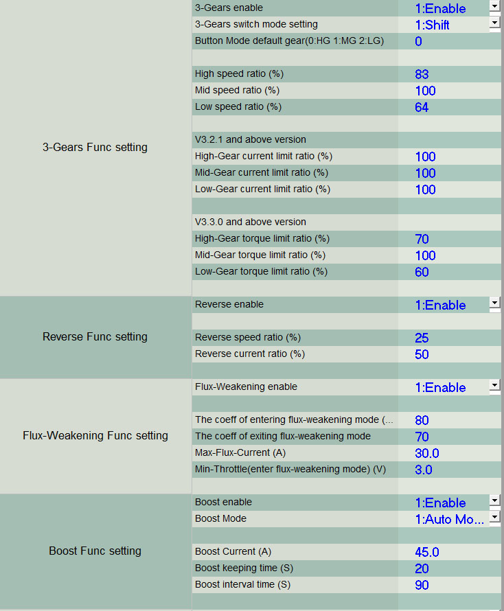

Habe mittlerweile den Controller auslesen können. Vielleicht hilft es ja weiter.

Hi schon komisch, Du hast doch einen 48V Li-Ion Akku. Die Parameter "Voltage Parameter Settings" sind aber wie bei einer 60V Batterie. Ich würde sagen das passt nicht.
Ich fahre eine Trinity Venus, die mit 60V betrieben wird. Die Screenshots dienen nur als Vergleich für @ziltoid, der sich dessen bewusst ist.

Ich sehe hier im Prinzip 2 Unterschiede, bei mir sind boost und 3-gear ausgeschaltet. Hab den boost nun mal testweise eingeschaltet.
