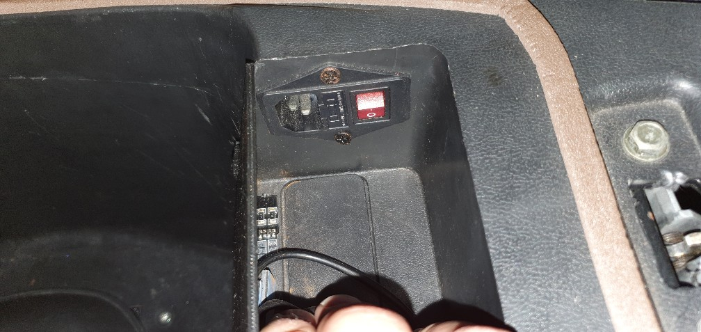

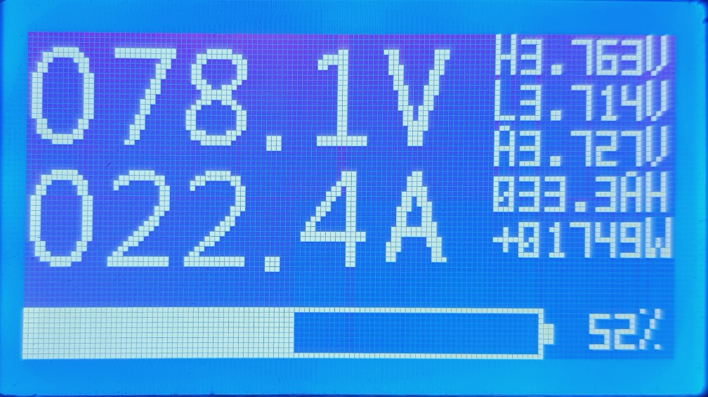

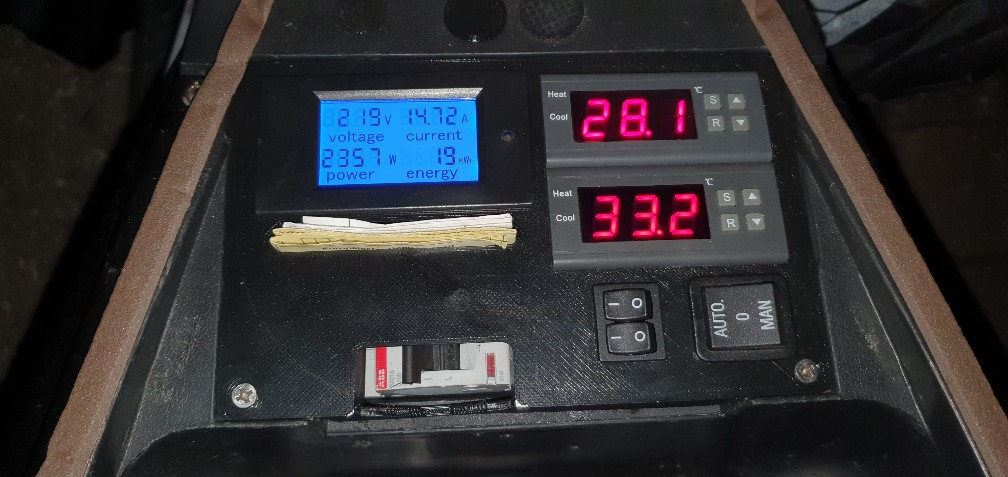

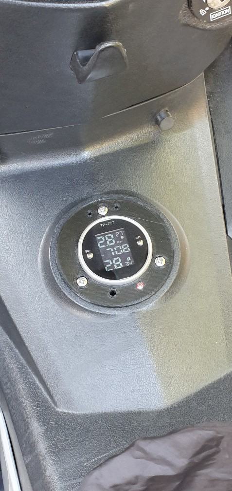

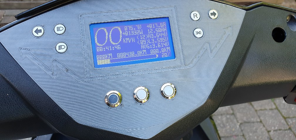

Hallo zusammen, denke i h kannst jetzt mal ein fazit von meinem projekt abgeben:
dinge die noch offen sind bzw fehlen oder behoben werden müssen:
1. Die variable reku fu ktioniert noch nicht

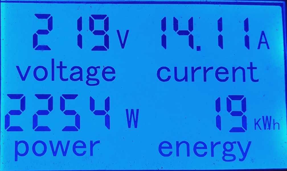

2. die 2 Ladegerät liefern nicht die gekauften 2x15A (siehe Bild)
3. Das BMS muss noch zusätzlich aktiv gekühlt werden (temperaturen von 65-70°C stehen bei langen vollgas Fahrten am Display)
nun zu den positiven:
1. Akku
Reichweite mit dem 21S2P LithiumIonen Akku beträgt 110km und noch reserve vorhanden. Spannungseinbrüche bei vollgas sind nicht mehr erkennbar
2. Controller
Macht mega spaß- super beschleunigung und 97-98km topspeed (gps messung). Super smoothes anfahren und geräuschlos. max leistung liegt 125-130A bei >80V = knappe 10kw
Aktuell ist
slide recharge aktiviert (bremskraft ca 1-2kw)
e-brake aktiviert (bremskraft 3-4kw)

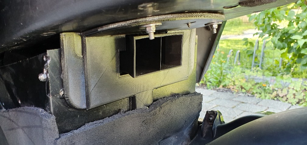

Hier gibt es mit der zusätzlichen kühlung (kühlrippern mit 60mm lüfter der temperatur gesteuert ist) absolut keine probleme.
3. Ladegeräte
neues Ladegerät Ladeachlusspannung 88.2V 10.8A
altes Ladegerät Ladeschlussspannung 87.6V 12.0A

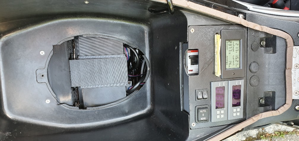

beide sind im batteriefach verbaut und saugen die luft aus dem fach und wird nach hinten ausgeblasen- "e-Auspuff"
3ter anschluss (schaltbar) im Helmfach als Reserve.
3. Spannungswandler
erneuert auf 13.8V 20A und IP67 und befindet sich im oberhalb vom akku
4. Akku
42 GTK Lithium ionen Zellen mit je 40Ah und BMS(150A) mit Display und Bluetooth. Kleiner, leichter und doppelte kapazität inkl verbautem bms
5. Tacho
komplett umgebaut mit restreichweiten Berechnung, einzel, min, max und durchschnittliche zellenspannung, temperaturanzeige für mosfet, balancer, controller und 2x akku..
6. Reifendruckkontrollsystem mit Uhr
7. neue Michelin Bereifung
8. Tausch Bremsflüssigkeit auf silikonbasis (wartungsfrei)

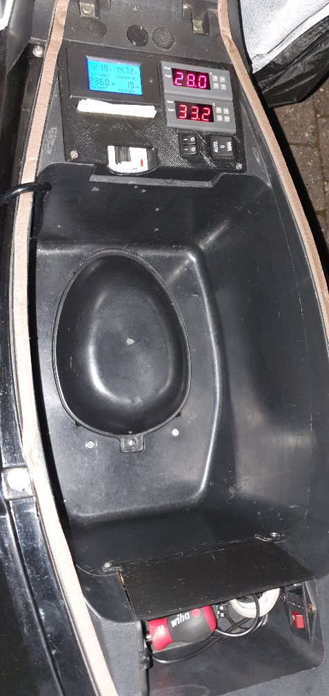

9. überarbeitung des "orig Batteriefach" mit Sicherungsautomaten, 230V Multimeter, 2x Temperaturrehelung (Controller Kühlen, Akku Heizen), Sicherung 12V, USB Buchse für Controller, 230V Schalter für jedes Ladegerät

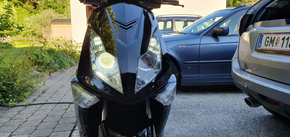

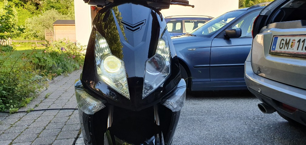

10. neue LED Einsätze in den Hauptscheinwerfer mit 360° angeordneten chips. ist nur zum empfehlen!!!
