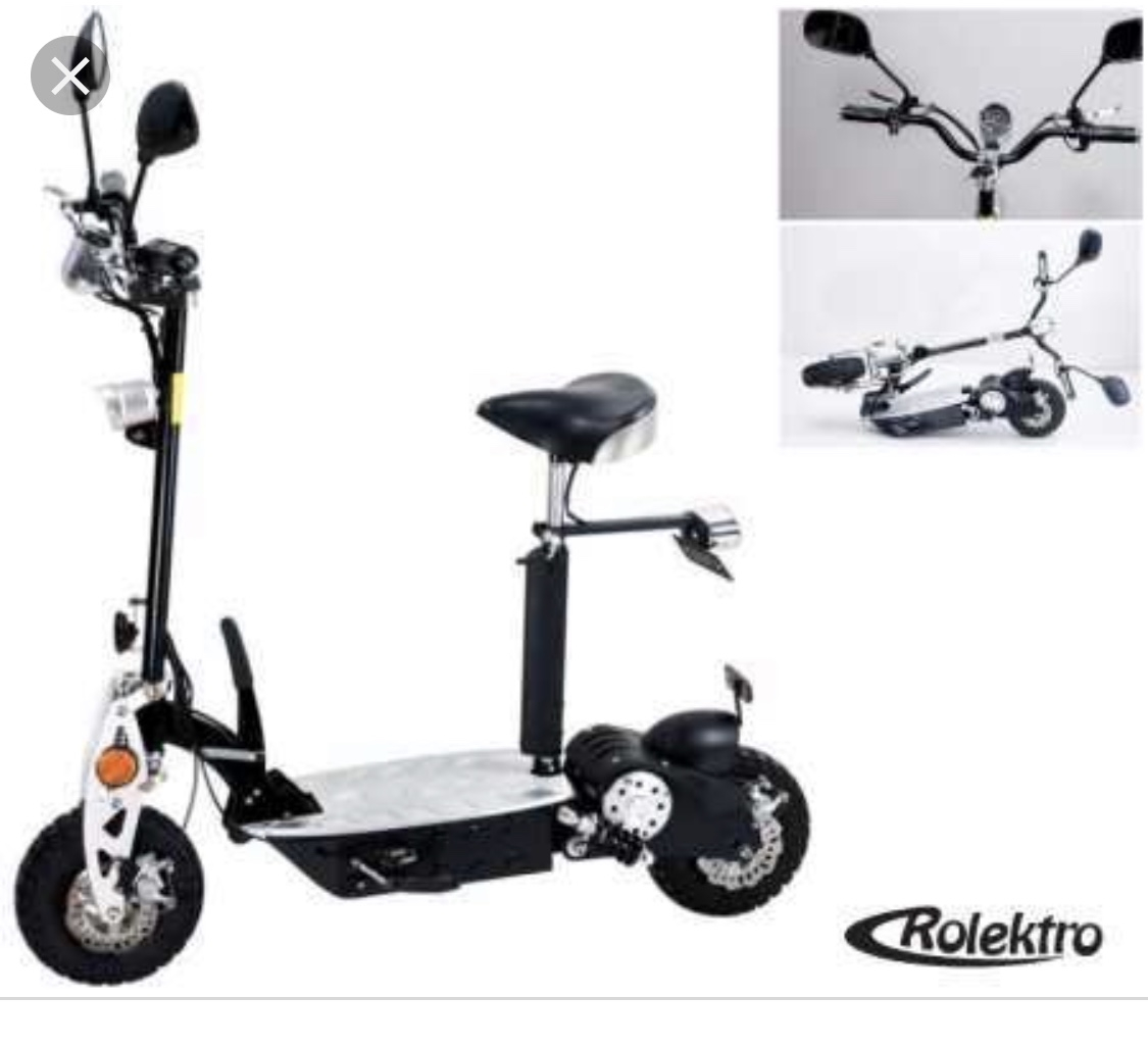

Oh sorry... der Roller ist ein Rolektro bt250 mit strassenzulassung. Da ich gerade nicht in der nähr des Rollers bin ein Internet Foto, genau das Gerät ist es
Was für einen Motor kann ich da denn einbauen ,& was muss ich dann noch ändern? Batterie? Steuergerät?

Die Beschleunigung wird schlechter dafür höhere Geschwindigkeit.
Hinten brauchst du ein 44er Kettenrad und vorne am Motor ein 13er.
Die Beschleunigung wird besser dafür nimmt die Endgeschwindigkeit ab
Hinten brauchst du ein 70er Kettenrad und vorne am Motor ein 11er.
