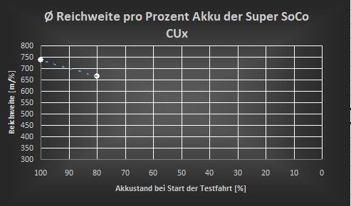

Ich habe heute das Tabelchen vom Escape genutzt.
Es sind nur 2 Punkte aber aussagekräftig genug.
Ich habe nur da anstatt Vkonst. Durchschnittsgeschwindigkeit angegeben. Anmerkung: Ich habe die Chinaversion vom CU-X, CU3S.

Und Vkonst. und Vmax habe ich mit in die Tabelle genommen, weil mein Roller je nach Akkustand andere Werte erreicht. Bei 100% schafft er Tacho 56 km/h konstant und für kurze Zeit auch mal Tacho 60 km/h. Unter 80-75% Akku schafft er "nur" noch konstant 56 km/h und unter 50% Akku noch 53 km/h konstant ... und kommt sozusagen auch nicht mehr kurzzeitig über diesen konstanten Wert.
Aber die Durchschnittsgeschwindigkeit ist auch gar nicht mal so blöd, weil man daraus halbwegs erkennen kann an wie vielen Ampeln man gestanden hat. Das Beschleunigen dürfte ja eine Ecke mehr Energie fressen ... ich bin bloß zu faul jedes Mal mein Handy mit anzuschmeißen, was aber sinnvoll wäre wenn man ganz ernsthaft unsere Werte miteinander vergleichen möchte. Die ersten 4 Fahrten im Fahrtenbuch habe ich das noch gemacht ... da fuhr ich eine Durchschnittsgeschwindigkeit von 24-30 km/h. Für gewöhnlich stehe ich auf meinem 11km Arbeitsweg an 4-6 Ampeln.
Vielleicht auch noch ganz interessant für euch. Ich habe jetzt in meiner Tabelle auch eine Fahrt die bei 20% Akku gestartet ist. Da wird ja die Leistung kräftig gedrosselt, ohne das sich an Vkonst etwas ändert. Das hat bei mir die Reichweite pro % von 390 m/% (bei 40-21% Akku) auf 570 m/% erhöht (bei 21-10% Akku). Also ca. 50% mehr Reichweite aufgrund der Reduzierung der Leistung.
Also wenn man sehr sehr langsam beschleunigt kann man noch recht gut was an Reichweite raus kitzeln (immer alles auf meinen Roller bezogen).

Ja. Mein Roller hat Rekuperation.Häines hat geschrieben: ↑Do 23. Mai 2019, 08:09Solche Verbrauchswerte habe ich ja noch nicht mal im Eco-Modus. Wenn ich sehr sparsam fahre und sehr sachte den "Gashebel" betätige komme ich auf 580 m/%. Einen besseren Wert hatte ich bisher noch nie bzw. auch nur ein mal und meine Tabelle umfasst bereits 250km. Stell unbedingt noch mal ein Bildchen rein wenn Du ein paar mehr Punkte hast. Du hattest schon Rekuperation, oder? Das dürfte die Reichweite ja ein klein wenig erhöhen.
Noch ein Paar Eckdaten: Ich bin 98kg "leicht", fahre zur Arbeit mit Aktentasche und 3 Mahlzeiten
Ich wollte schon längst ein Video mit der Ermittlung der Reichweite machen, aber ich finde einfach keine Zeit dafür. Und das Wetter hat auch nicht gerade mitgespielt in letzter Zeit.
Was die Entdrosselung angeht. Ich denke diese spielt keine große Rolle. Wichtig ist ob du Vollgas gibst oder nocht. Ich beschleunige fasst immer mit Volgas und dann halte ich ca. 56-58km/h (laut Tacho) konstannt. Der Roller geht noch ein wenig höher, laut Tacho 63km/h.
