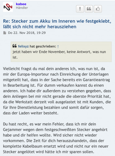

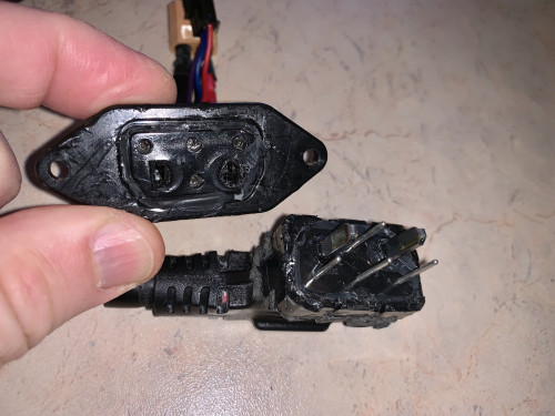

Ich konnte mit meiner TC nicht mehr zum Verkäufer, da er die Zusammenarbeit aufgrund von vielen Problemen am Tag der ersten Inspektion für die Zukunft abgesagt hat. So habe ich mich an 2 andere Super Soco Partner gewandt, beide haben freundlicherweise einen Antrag beim Importeur gestellt - einer hatte sofort Zeit, der andere erst 2 Monate später, deshalb wurde es beim 2ten abgelehnt. Der erste freundliche wartet bis heute noch...
Ich hatte leider nicht die Zeit zu warten, habe notdürftig meine TC im Januar selbst repariert. Der Stecker sah so aus:

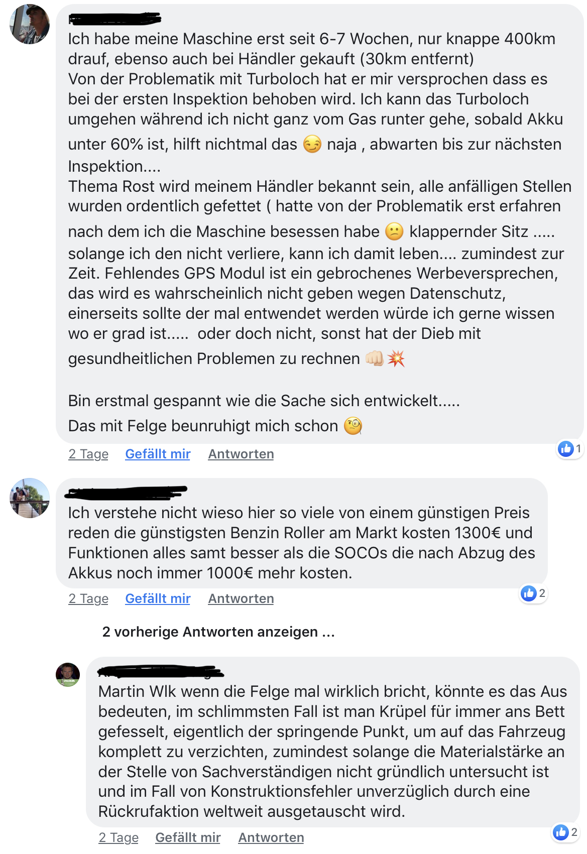

Ein weiterer Erfahrungsbericht aus der Super Soco Germany fb-Gruppe zum gleichen Thema:

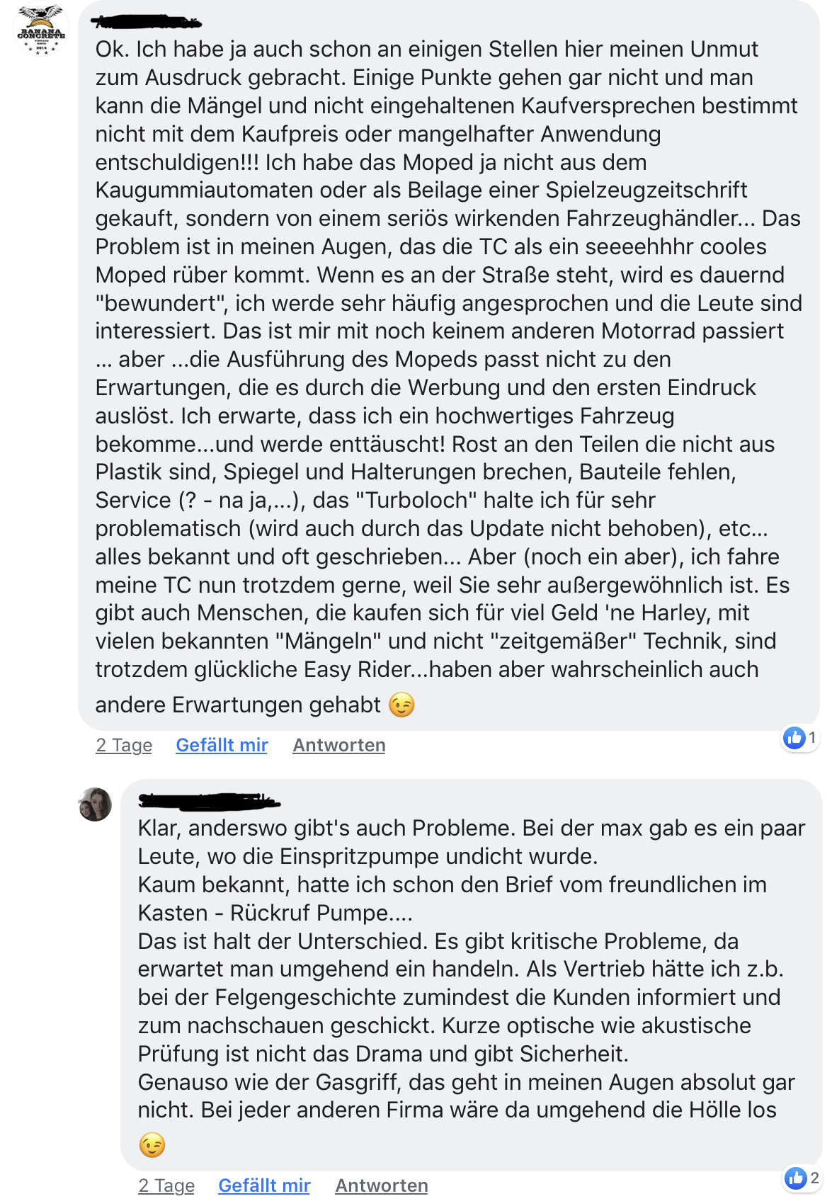

geht weiter, aus der gleichen Gruppe:

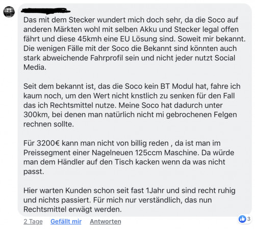

und noch einen, wenn ich zitieren darf:

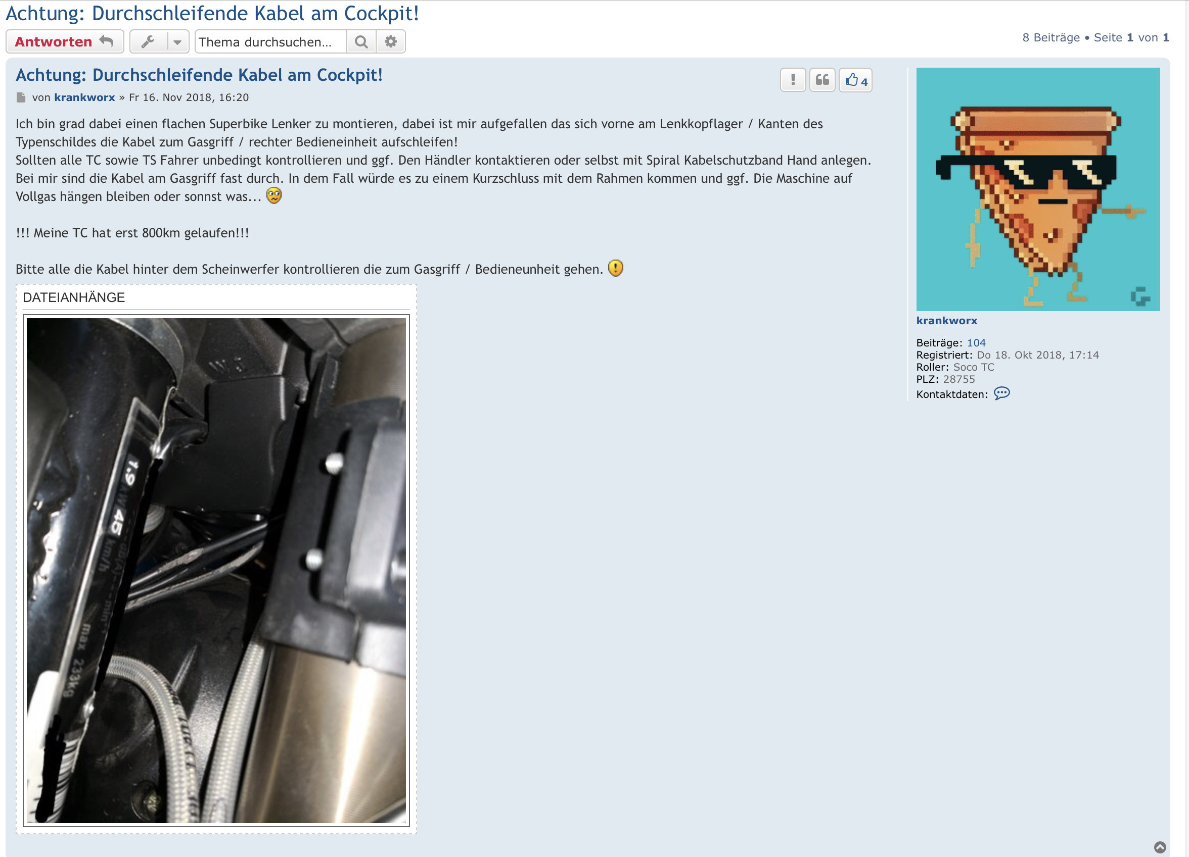

Gut beschrieben, mit Fotobeweis:

Das ist wirklich etwas unglücklich gelöst, aber mit etwas Geschick, dürfte das doch schnell erledigt sein, klar hätte er Hersteller machen müssen, aber wie das so ist.......
