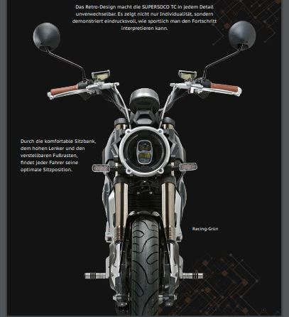

Solche Reifen wolltet ihr doch... jetzt im Prospekt..
