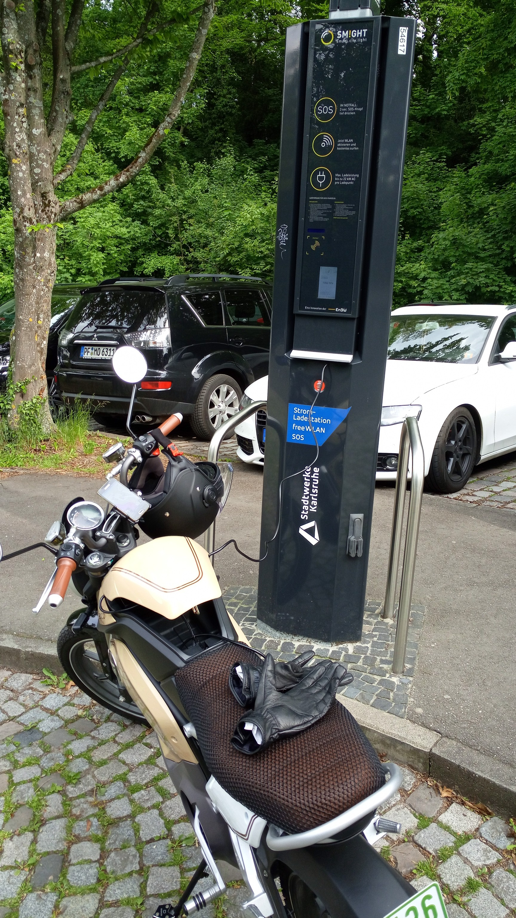

Das Problem mit dem schnell mal Nachladen kenne ich.
Ich habe mir ein Schnellladegerät aus China gekauft, ein 5m langes Schuko-Kabel, Verkabelung in der Soco installiert und das LG im Staufach untergebracht.
Jetzt fahre ich das Ding herum und KEINE Schoksteckdose in Sicht! :shock:
In ganz Nürnberg gibt es keine offiziell und öffentlich zugängige Schuko-Steckdose! Nur Typ2 Anschlüsse mit horrenten Preisen für Low-Power Lader, es wird ja nur der PWK-Parkplatz nach Dauer bezahlt, den Strom gibt es ja gratis dazu.
Was machen die Pedelec-Fahrer????
Gestern habe ich aber tatsächlich in Erlangen bei Aldi geladen!!!!

Es gibt ne schöne App für Android...Next Plug...da kann man sogar nur kostenlose anzeigen lassen.bin grade am umfahren und schaue die an...meistens braucht man eine Karte zum Aktivieren...habe jetzt eine von newmotion bestellt...manche schucko Anschlüsse sind nicht sofort ersichtlich..

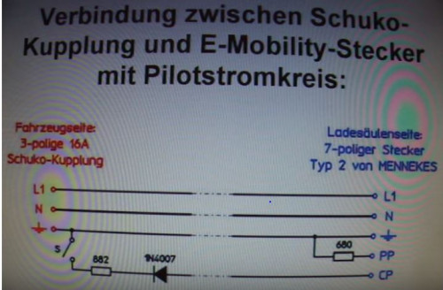

Welchen Typ2 brauch ich denn für den Adapter zu bauen..
den hier oder das Gegenstück ... ?

Das Gegenstück. Männlich für Infrastrukturseite, weiblich für Fahrzeugseite.
Stellt sich natürlich die Frage, ob sich das Selberbasteln lohnt, wenn der Adapter "nur" 125 EUR kostet...

Beim adapter sollte man aber darauf achten der einen Schlüsselschalter hat, oder mode 3 fähig ist. Sonst bekommt man den Typ2 Stecker an vielen Säulen nicht mehr raus.

Der von evalbo hat einen Reed-Kontakt, wird also per Magnet angesteuert.

Habe heute eine ausprobiert, mit newmotion freigeschaltet..und bei Aldi in der nehe..jetzt noch schnelleres Ladegerät holen.

Reicht die Schaltung hier für den Typ2 Selbstbau ?
