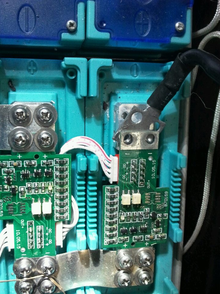

Bei den Zellen handelt es sich um die blauen mit lila Deckel. es sind jeweils 4 Schrauben , ein Bild kann ich morgen nachliefern - steht jetzt in der Scheune, und ich auf der Couch ;)
Ich bin doch nochmal zum Roller gegangen. Es ist doch eher türkis-grün der Akku - aber das mit den 4 Schrauben stimmt.
Akku
Beiträge: 19303
Re: E-Rider Thunder: Akkus und Ladegerät defekt, was nun?
Ah jetzt ja - dann sind das GBS Zellen in deinem Thunder. Sieht oder sah das in etwa so aus in Deinem Batteriekasten?

goomer
Beitrag von goomer »
Ja, genau so sieht es dort aus. Ich werde wohl alle Zellen ausbauen und einzeln messen. Allerdings habe ich nach den ersten 4 Zellen nicht mehr viel Hoffnung, dass da noch was lebt :oops:
