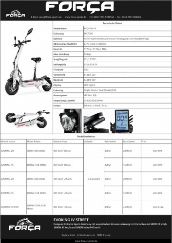

Re: Evoking IV mit Dual-Hub-Motor
Der eine hat nur hinten einen 1000 Watt Motor, der Dual hat jeweils einen 1000Watt Motor vorne und hinten!
Von der Leistung her, ist der Pro Roller sehr günstig! 2000 Watt und Lipo 20 Ah für 1199€ Da brennt die Luft!
Bildquelle: https://www.forca-sports.de/evoking-iv/

Re: Evoking IV
ja , genau... der Preis ist heiß
Da hat das Teil also Heck und Frontantrieb...? 2 Motoren brauchen aber auch doppelt Strom...
Naja. wenn der auf den Markt kommt, hole ich mir den...

Re: Evoking IV
wie wird das sein mit den beiden Motoren... laufen die immer gleichzeitig oder haben die sowas wie antischlupf? So das immer nur ein Rad zieht?
wäre dann ja ein 1000 W Scooter...und wenn die beide gleichzeitg laufen, wie ist das mit dem Strom.. sind ja 2 Motoren... also doppelte Last, mehr Strom wenig km..

Re: Evoking IV
"Doppelt Strom" ist natürlich Unsinn, das wäre nur der Fall, wenn Du die vollen 1000 W auch abrufst (also z.B. beim Beschleunigen mit Vollgas). Oder, anders ausgedrückt: Wenn Du mit dem 1000 W Modell neben einem 500 W Modell fährst und immer genau die gleiche Geschwindigkeit hältst, "verbrauchen" beide Fahrzeuge (fast) gleich viel.
Und ich gehe davon aus, dass immer beide Motoren synchron laufen. Ist ja kein Tesla...
