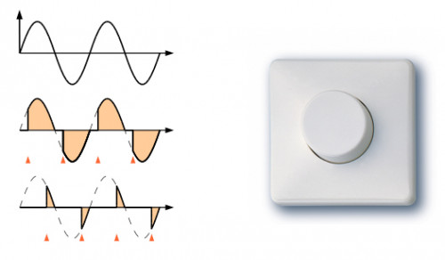

2. Lichtdimmer Hier haben wir es mit Phasenanschnitt zu tun = nichtsinusförmiger Strom, der sich nach Herrn Fourie zerlegen läßt. Der cos phi gibt nur das Verhältnis P/S der Grundwelle an. Zieht man die Harmonischen mit ein (Oberschwingungsblindleistung) ist lambda phi zu ständig. Aber das spränge den Rahmen des Forums.

1. Ich habe doch schon geschrieben, dass da in der Regel die maximale, periodische Stromaufnahme und eben nicht die durchschnittliche aufgedruckt ist. S ist also gar nicht 690 VA. Es wäre ja auch töricht anzunehmen, dass (gerade bei Netzteilen mit Weitbereichseingang) für jedes Urms das gleiche Irms gilt.
2. Das Dimmer-Beispiel sollte zeigen, dass es (obwohl es keine Phasenverschiebung und keine Blindleistung gibt, die zurück in's Netz gespeist wird) keinen Sinn macht, die maximale Stromaufnahme zur Berechnung der durchschnittlichen Leistung heranzuziehen.
Für den Phasenanschnittsdimmer findest Du in der Wikipedia ein entsprechendes Beispiel. Obwohl (nach meinem Beispiel) 1,4 A aufgedruckt wären, kommt man zu dem Schluss, dass für den Dimmer S = P und nicht etwa S = 230 V * 1,4 A = 322 VA gilt. Genauso ist es, für den Fall dass das besser vorstellbar ist, wenn der Dimmer nicht die Phasen an- oder abschneiden würde, sondern nur jede zweite, dritte oder vierte Vollwelle eingeschaltet wäre...

Woher kommt denn das Gerücht das nur jede 3. oder 4. Halbwelle an- oder abgeschnitten wird, oder sollte es heißen nur jede 3. oder 4.Vollwelle abgeschaltet wird?
Das ist blanker Quatsch. Wir funken mit unseren Handys mit mindestens 2,4GHz, und unser Netz stellt 50Hz zur Verfügung.
Wieso sollte die Spannung mit dieser kleinen Frequenz nicht regelbar sein?
Richtig ist, das die komplette Spannung, und damit die volle Leistung nicht erreicht wird. Die Blindströme kommen von kapazitiven und induktiven Lasten. Diese lassen sich nicht vermeiden. Denn rein ohmsche Lasten gibt es eigentlich gar nicht mehr. Selbst Elektroherde werden elektronisch gesteuert.
