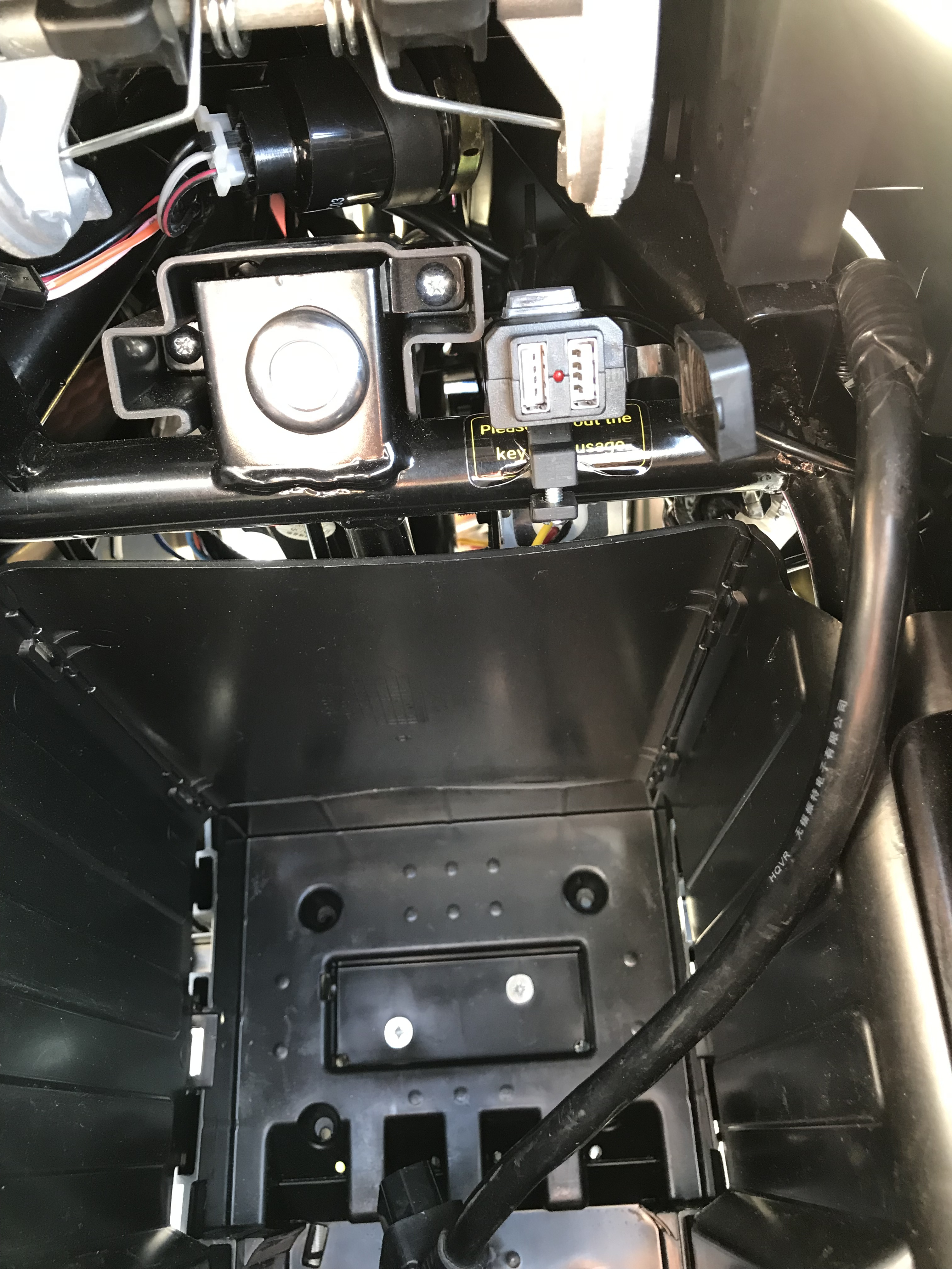

das ist meine Lösung :-)
Material: Ladebuchse https://www.amazon.de/gp/product/B07HF ... TF8&psc=1
Direkt die 60V abgegriffen.
Anschluss Controller
Akkufach mit Steckdose
Steckdose mit Deckel
Steckdose lässt sich ein- und ausschalten
Steckdose eingeschaltet
Mit Kabelverlegung
Mit geschlossenem Deckel
Super Soco TC
2500 km seit 03/2019
Ladegerät mit 10A/12A/15A :D

Echt so einfach? Zwei Kabel anschließen und gut ist? :)

JanGoldbeck hat geschrieben:
Mo 8. Apr 2019, 13:51
Viel mehr als zwei Leitungen braucht es für Gleichspannung selten... ;) Die Frage ist ja eher wo man sowas anschließt. Ich würde einen Anschluss hinter dem DC-DC-Wandler bevorzugen. Zum einen, weil es insgesamt effizienter sein dürfte, zum zweiten weil mit der "Zündung" auch der Wandler ausgeschaltet wird und zum dritten, weil es mehr Auswahl bei einem Einganngsspannungbereich bis 12 V gibt.

Re: Anschluss für Navi
Beitrag von Magura69 »
Meine Intension war es den DC/DC Konverter nicht zusätzlich zu belasten und direkt die 60V Boardspannung zu nutzen. ;)
