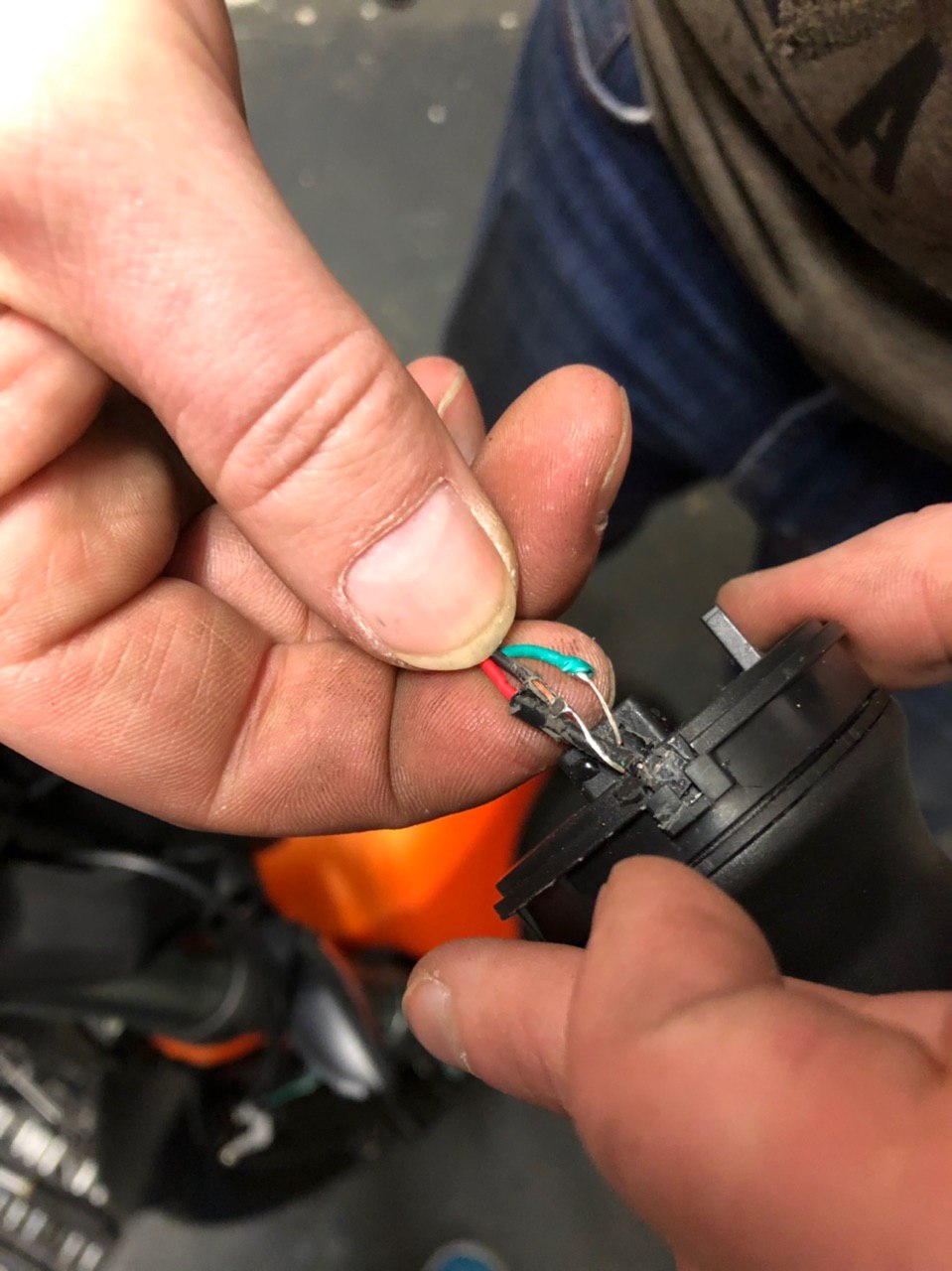

Gestern Abend zu einem Freund gefahren. Da war noch alles im Ordnung.
Hab ihm dann das Moped gezeigt, angemacht da gibt die neue TS aufeinmal Gas, wir haben sie dann mit Mühe und not gehalten bekommen. Also ausgemacht und nochmal probiert und sie da im Display steht Fehler 95.
Wir haben uns dann auf die Suche gemacht was es sein kann.
Also Werkzeug raus, Gasgriff abmontiert und siehe da 2 Kabel am Gasgriff ab.
Bin schon unterwegs mir einen neuen besorgen, da Garantie ja wahrscheinlich dauern wird. Da ich das Moped aber brauche für die arbeit bleibt mir nichts anders übrig. Bin gespannt was mein Händler am Montag sagt dazu.
Sauer darüber das es passiert, aber heil froh das nichts schlimmeres passiert ist.

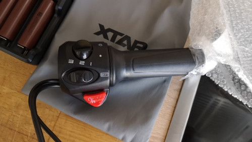

Denke das der Griff bzw die lötstellen einfach kacke waren. Hab mir schon einen neuen Griff gekauft. Wird später montiert.

Gibts imho bei outdoordreams...

Genau die stelle war bei meiner TC ebenfalls extrem fragwürdig verarbeitet!
Ist mir beim Lenker Wechsel aufgefallen das die Kontakte blank liegen und schnell ein Kurzschluss entstehen könnte am Sensor. Habe dann den Bereich mit den offen Kontakten großzügig mit einem flexiblen Kleber isoliert / fixiert.
Denke das ist durchaus dann ein ganzer Baureihen Schwachpunkt.
Solch eine umsetzung würde ich bei einem 12v Kinder 5kmh Plastik moped tolerieren, aber nicht im Straßenverkehr und alltäglicher Benutzung!
