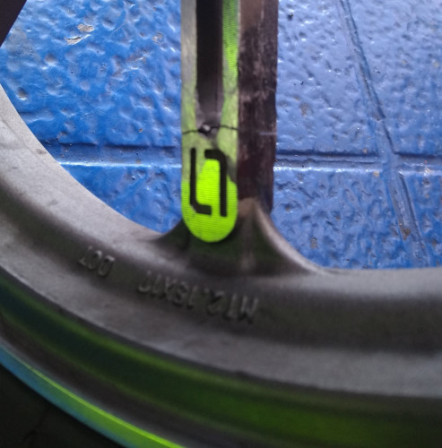

Die Schweissnaht hat nicht gehalten. Felge ist wieder an derselben Stelle gebrochen, diesmal bei Kurvenfahrt. Es wirken wohl ziemliche Kräfte da. Wenn keine schnelle Lösung von Super Soco gefunden wird, ist unsere 6000 km Europatour in Gefahr.

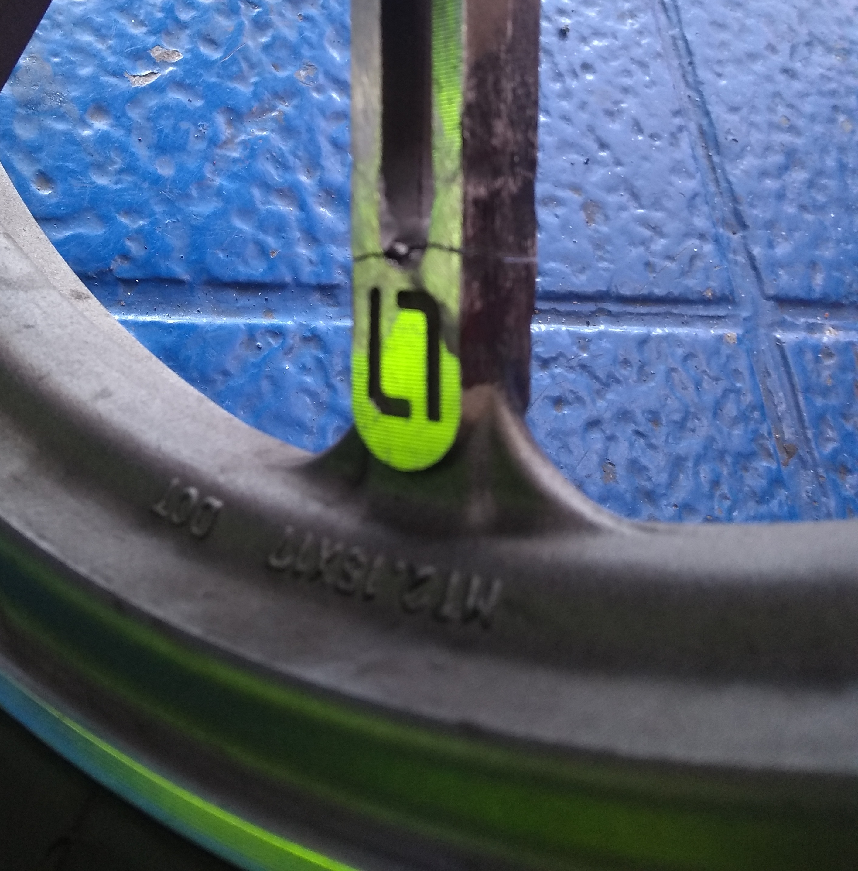

mein Freund hat mich soeben angerufen. Bei seiner Super Soco TC ist soeben an der gleichen Stelle wie bei mir die Felge gebrochen, am
Vorderrad an dem Super Soco-Logo.
Momentan nur 1 der 2 Ellen, die Speiche ist noch nicht ganz durch.
Heute Abend poste ich ein Foto. Es sind also schon 2 Super Soco's betroffen. Ein zufälliger Produktionsfehler ist damit ausgeschlossen.
Leute, das ist ein Konstruktionsfehler bei Soco! Die Bremsen wirken nur auf 4 Speichen, die durch die filigrane Ellen-Struktur geschwächt sind.
Das ist außerordentlich schwerwiegend. Super Soco MUSS alle Felgen zurückrufen. Das ist lebensgefährlich.
