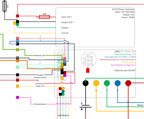

Okay, ich verstehe folgendes: Den Bremskontakt am Controller abziehen und die Rekuperation ist dann Geschichte. Dann könnte ich beim Bremsen trotzdem noch Gas geben. Das heißt, beim ausgeklappten Seitenständer würde er nicht mehr automatisch abschalten?
Die Belegung des Controllers habe ich schon rausgefunden. Sollte ich die Bremsleitung auf Masse legen?

wolfi
Re: Rekuperation entfernen
Hallo Stulle,
deinen Roller kenne ich zwar nicht, aber du hast in deinem anderen Thread geschrieben, daß kein “dosiertes“ Bremsen möglich ist. Insofern hängt die Auslösung der Rekuperation mit der Betätigung einer der beiden Bremshebel zusammen.
Die “Sicherheitsschaltung“, daß bei betätigter Bremse kein Gas (Strom) gegeben werden kann, wäre nach dem Umbau selbstverständlich passé. Es gibt deutlich stärkere Elektrozweiräder, bei denen das Gasdrehgriffsignal ein gleichzeitig anliegendes Bremssignal übersteuert. Zum Anfahren an Steigungen ist die Sicherheitsschaltung m.E. sogar eher nachteilig.
Gruß Wolfi
PS: Falls du die “Notabschaltung“ durch den Seitenständerschalter beibehalten möchtest, mußt du eine separate Leitung legen, um “Bremsstromkreis“ und “Seitenständerstromkreis“ zu trennen.
Gruß Wolfi
Mit dem Plan sollte es doch was werden, wichtig ist halt Seitenständer, Bremslicht, Rekupation und elektrisches Bremsen getrennt zu betrachten, daher scheint das Softwarehäkchen bald die beste Lösung zu sein.
