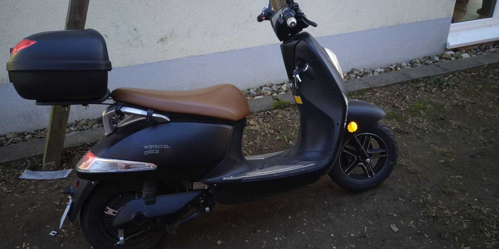

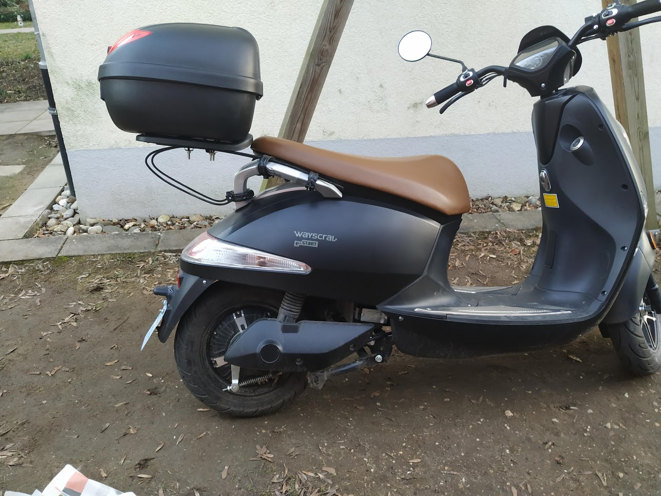

Ich bastel mir gerade auch einen selber ist günstig und sieht auch nicht soo schlecht aus.Neucomputer hat geschrieben: ↑Do 14. Feb 2019, 16:00Bin auf der Suche nach Gepäckträger und einem preiswerten Ersatzakku für Wayscral e-Start - bin für jeden Tipp dankbar da mir A.T. U. hier nicht weiterhelfen kann.
Ich hab mir deinen Gepäckträger als Inspiration genommen, bin allerdings ein wenig anders an das ganze ran gegangen.Black Shadow hat geschrieben: ↑Do 14. Feb 2019, 22:17Bei unserem ATU gabs weder Gepäckträger noch Box. Deshalb habe ich meinen selber gebastelt. Siehe Seite 2 im Thread.
Hab gerade nur Bilder von mitten drinnen, ich schicke später nochmal Bilder vom fertigen Gepäckträger.
Ich habe mit zwei Rohrschellen an den Seiten gearbeitet und eine recht dicke Gewindestange verwendet um den Gepäckträger darauf zu befestigen.
In der finalen Fassung habe ich das ganze allerdings noch einmal von unten gestützt da das ganze während der fahrt etwas geschwungen hat.
Jetzt hält es bombenfest.
Am Ende habe ich das ganze nochmal schwarz angesprayt damit es nicht so ins Auge sticht.
//EDIT So hier das ganze in der finalen Version:

Sieht klasse aus. Und bestimmt ähnlich preiswert und stabil.

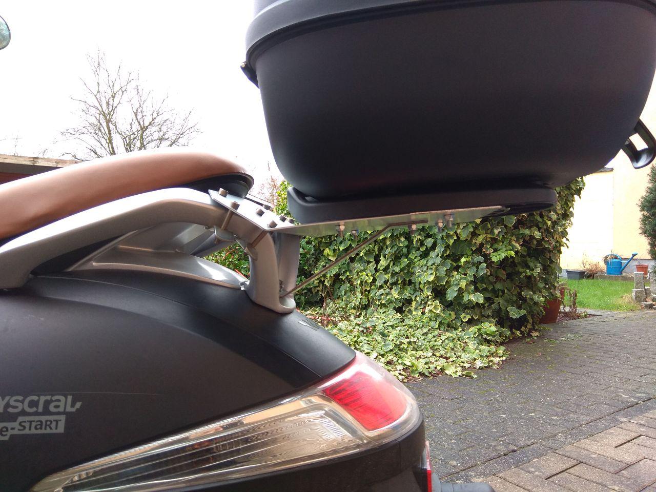

Hallo Zusammen,
ich möchte mich auch nochmal zurückmelden. Nach nun 700 km bin ich einfach nur begeistert von dem Teil. Es macht Spaß, die Fahrerei kostet kaum Strom und man kommt wirklich gut voran mit dem Roller. Ich betreibe hier die Akkupflege, die hier verlinkt wurde. Das heisst immer nur bis 80% aufladen und nicht weiter runter als 20%, einmal die Woche (ich fahre nur 5 Tage damit) wird dann auf 100% geladen. Das funktioniert wunderbar. Nach ca. 500km hat der Roller komischerweise einen Schub bekommen, er wurde etwas spritziger... Keine Ahnung ob es am Wetter lag (ist ja nun wärmer) oder ob es der Akku war, der da erst die volle Leistung bekommen hat?
Ein Top Case habe ich mir inzwischen auch für kleines Geld (29,- Euro) bei Amazon gekauft und mit einer eigenen Bastellösung befestigt. Das ist schon klasse, sollte man unbedingt noch machen.
und zuletzt noch als Info. Inspektion Eins hat ATU sich mit 79,- Euro "vergolden" lassen. Was sie da gemacht haben, keine Ahnung.
Insgesamt würde ich den Roller so wie er ist direkt wieder kaufen!

Das ist bis jetzt die sauberste Lösung hier was das Topcase angeht. Super gemacht und sieht top aus!Roller_Volker hat geschrieben: ↑Di 19. Feb 2019, 15:12Hallo Zusammen,
