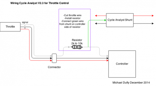

Re: Eigenbau Mini Käfer 36V 500 watt
Wie funktioniert das mit dem Shunt .
Ich habe da folgendes Bild gefunden wie man den anschliessen soll.
Wieso muss dieser 2-10 k ohm Widerstand dazwischen ? Der bremst mich doch sofort ein ? Oder sehe ich das falsch ? Ich muss heute auch mal die Kappen vom Schunt abziehen ob ich da bloss das grüne Kabel habe , oder ob ich das Daumengas auch vom Shunt mit + und - versorgen muss .
Wieviel Ampere fliessen da eigenglich in der Signalleitung ? Reicht da ein 1/8 oder 1/4 watt Widerstand aus ?
- Beiträge: 6501
Der 2kOhm....10KOhm Widerstand in der Sollwertleitung grenzt die Geschwindigkeit ein. Für volle Geschwindigkeit einfach weglassen.
Der CA benötigt für die Fahrstromerfassung einen shunt (Meßwiderstand) durch welchen 50A fließen können. Der shunt (große Schrauben) wird in die Minusleitung von der Batterie zum Controller-Minus (dicke Kabel) geschleift. Zwei dünne Kabel gehen dann vom shunt (kleine Schrauben) auf den CA. Desweiteren an den Stromlaufplan vom CA halten.

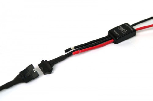

Ich habe den hier dabei , versuche mich nachher mal dran was heraus zu finden
- Beiträge: 6501
Ist ja bezeichnet: 2 Dicke (rot, schwarz) gehen zum Controller und 2 Dicke (rot, schwarz) gehen zur Batterie. Brauchst dich nur noch um den 6-poligen Stecker kümmern. Die 2 Meßkabel vom shunt (schwarzes Teil auf dem Foto) sind wohl intern verdrahtet - bleiben nur noch 4 Steuereingänge vom 6-poligen Stecker nach......
Dein Mini Käfer hat ja nur 36V 500 Watt. Da braucht es keinen dicken 50A oder 100A shunt.
