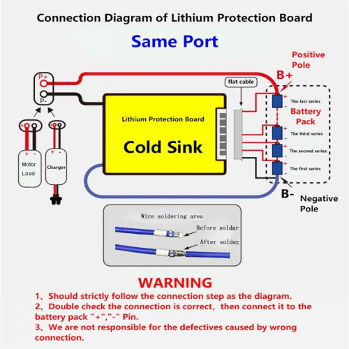

Ein 20S BMS wirst du nur für eine 60V Batterie nutzen können. Hast du ein teures BMS, kannst du einen PC anschließen und die nicht benötigten Eingänge 'stilllegen'. Vielleicht findest du auf aliexpress ein geeignetes BMS - kostetet nicht die Welt.
1. Ein BMS balanciert die 20 Zellen untereinander aus.
2. Kommt beim Laden eine Zelle (und parallelgeschalte) über 4,2V wird der Ladevorgang kurz unterbrochen - Hysterese plus/minus 0,05V.
3. Die dicken MosFets lassen nur einen Strom von 35A zu. Für 100msec sicher auch einmal 70A. Bei Kurzschluß schalten sie den Laststrom ab.
4. Entlädt sich während der Fahrt eine Zelle unter 2,8V schalten die MosFets ebenfalls den Laststrom ab.
So ungefähr arbeitet ein BMS. Die älteren hatten noch ein getrenntes Lade- und Entladekabel und ein gemeinsames. Neuere BMS haben ein gemeinsames (Same Port) Lade- und Entladekabel und ein gemeinsames. Kostet 14,- Euro Gesehen im 'Accessories Of Battery Pack Store'
