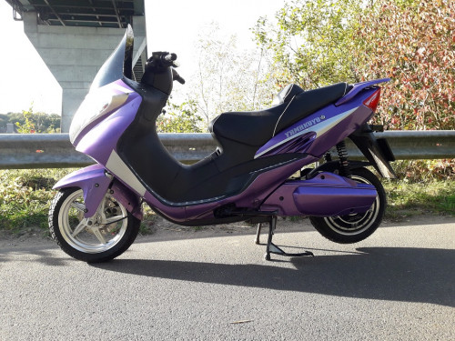

Re: Yamakoyo YM 3000 6Kw
so weiter gehts
zum ladegerät komme ich später.
3. optik
ein vorbesitzer hat den roller optisch misshandelt und schwarzen und roten lack genommen.
hier nochmal ein bild an einigen stellen platzte der lack ab und es kam die lila metallick farbe zum vorschein.habe dann mit dem fingernagel weitergemacht und festgestellt das der untergrund nich angeschliffen wurde
nach einigen überlegungen kam mir die idee mit grafittie entferner.leute das war eine mordsarbeit.
alle teile damit behandelt,abgewaschen usw.ich konnte das nicht so lange einwirken lassen wegen plastik.
nachdem alles schwarz und rot ab war, war der lack stumpf und ich habe alles nachpoliert.
leider sind die originalaufkleber entfernt worden und der lack gleich mit.die stellen habe ich dann mit silber nachlackiert.
die schriftzüge habe ich mir von einem anbieter in der bucht anfertigen lassen.
leider sind durch einen umfall ein paar plastikverbinder gebrochen,alles gefixt
für meinen geschmack sieht das ding richtig geil aus und der aufwand hat sich für mich gelohnt. originalbild hersteller 4.

3. optik
