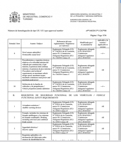

Hallo!
Lange Zeit war ich stiller Leser nun habe ich selber ein Anliegen.
Bin an Citycoco Scootern interessiert und habe nun einen Hersteller (China) gefunden, der gute Preise hat, mit COC und EEC, auch CE zertifiziert.
Aber das behauptet ja jeder von sich. Wie kann ich prüfen ob die COC kein Fake ist?
Er hat mir vorab mal was geschickt.
Gekauft habe ich noch nichts dort. Darf ich das Dokument hier posten und bringt das was?
Grüße
Julian

Eigentlich nichts. Die COC („EC Certificate of Conformity“ ) ist ein Dokument, das über die VIN an's Fahrzeug gebunden ist. VIN ist die Vehicle identification Number. Du brauchst also nicht nur die COC sondern eine individualisierte, die für Dein Fahrzeug ausgestellt wurde. Ob der Händler eine solche zusendet, weist Du erst konkret, wenn Fahrzeug und COC bei Dir angekommen sind.
Bei Zulassungen von zulassungspflichtigen Fahrzeugen muss man auch noch ein TÜV-Gutachten vorlegen, dass beides übereinstimmt oder das Fahrzeug der Zulassungsstelle zur Augenscheinseinnahme vorführen.

Re: COC Zulassung wie prüfen?
OK, wie sicher bist du dir? Müssen die alle gleich aussehen?
Laut Hersteller wurden somit schon Scooter zugelassen, aber was bedeutet das schon....
Was ist das dann für ein Papier?
Vom Aufbau sind die CoC gleich. Der Hintergrund und der Zierrand kann anders aussehen. Das Material ist Karton.
Stell doch mal den Link zu deinem Händler ein, dann kann ich die Seriosität überprüfen.
Zur Zeit sind Gauner in Süddeutschland und im benachbarten Ausland unterwegs, die keine gültigen Papiere mitliefern!!!
