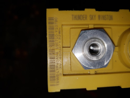

kannst Du anhand des Fotos was zum Produktionsdatum sagen? 180710 wird doch hoffentlich nicht heißen 18.7.2010?!
Gruß!
Gruß!

Das Datum wird meistens umgekehrt formatiert, damit die Nummern fortlaufend sind. Also erst das Jahr, dann Monat und Tag. Hier wär's entsprechend der 10. Juli 2018. Kann ich dir aber nur unter Vorbehalt zur einstweiligen Beruhigung
sagen, weils da vermutlich keine offizielle Vorschrift gibt.
- Beiträge: 19309
Re: LiFePo Winston neu - Innenwiderstand zu hoch?
Ja, diese Zelle ist vom 10.07.2018, also fast brandneu
