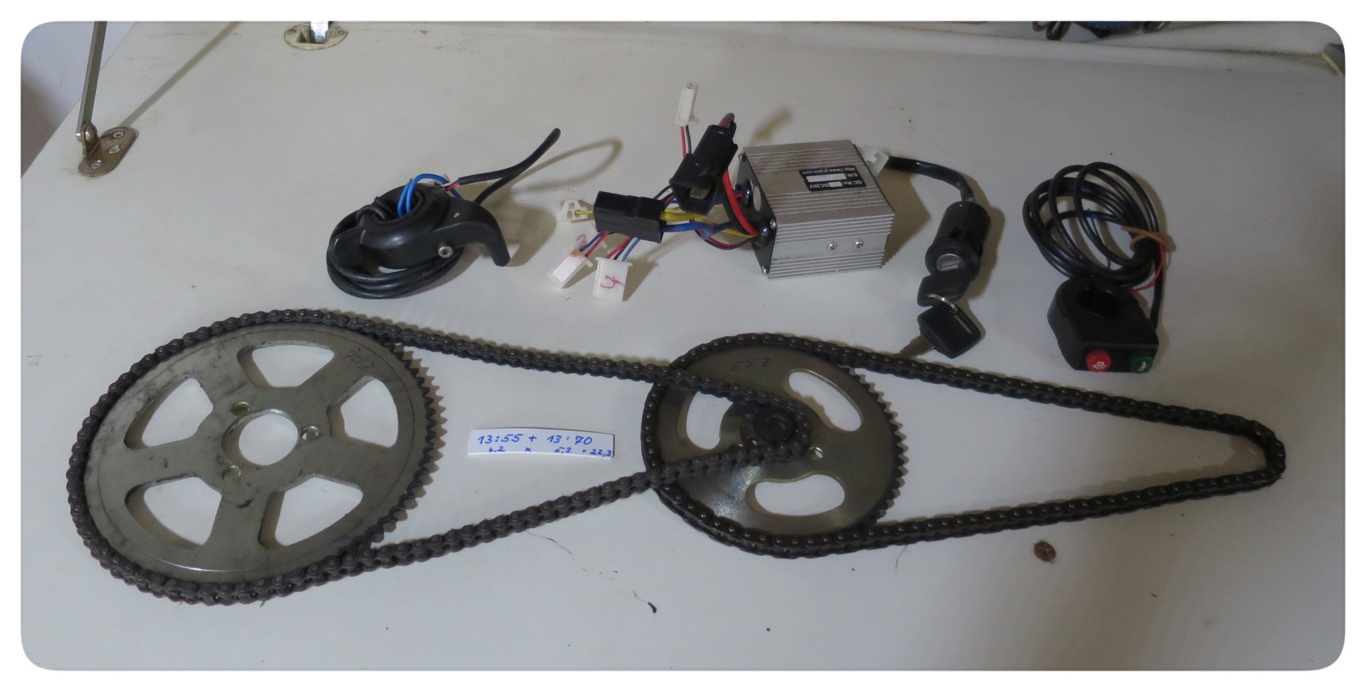

Ich habe mal bei meinen Ersatzteilen nachgesehen was noch vom Rolektro da ist.
Ich könnte dir anbieten:
2 Kettenräder mit Kette, so dass du eine Übersetzung von 1:22 erreichst. Das würde eine Geschwindigkeit von knapp 7km/h ergeben.
Controller 36V und 500W
Gasgriff
Zündschloss
Lichtschalter
Was du noch brauchst ist:
DC/DC-Wandler von 36V auf 12V für Scheinwerfer, Hupe und Relais.

Re: Hilfe bei Umbau/Eigenbau Elektro Trettraktor
Hallo Andi,
die Angabe zur Kette beim Getriebemotor ist mir nicht bekannt.
Die Ketten auf dem Foto haben die Bezeichnung 25H.

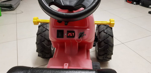

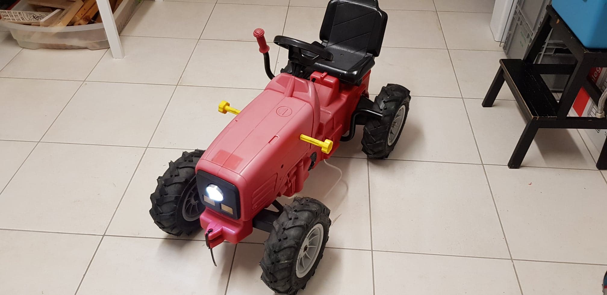

Servus Kolegen, nur als ruckmeldung: ich hab es geschaft!!
Funkioniert gut, kann locker 2 kinder transportieren.
Ein diferential ware gut, aber lauft auch ohne.
