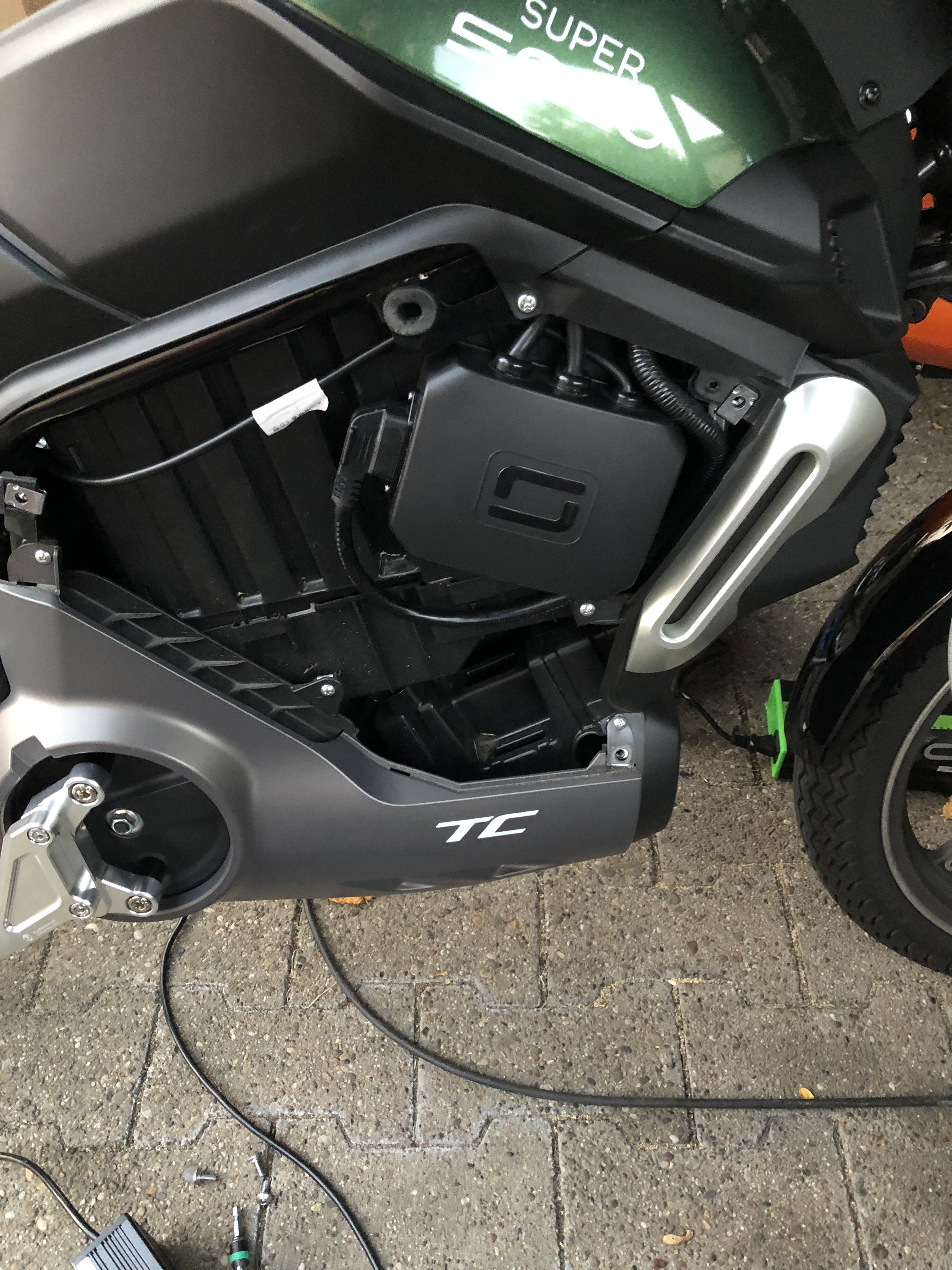

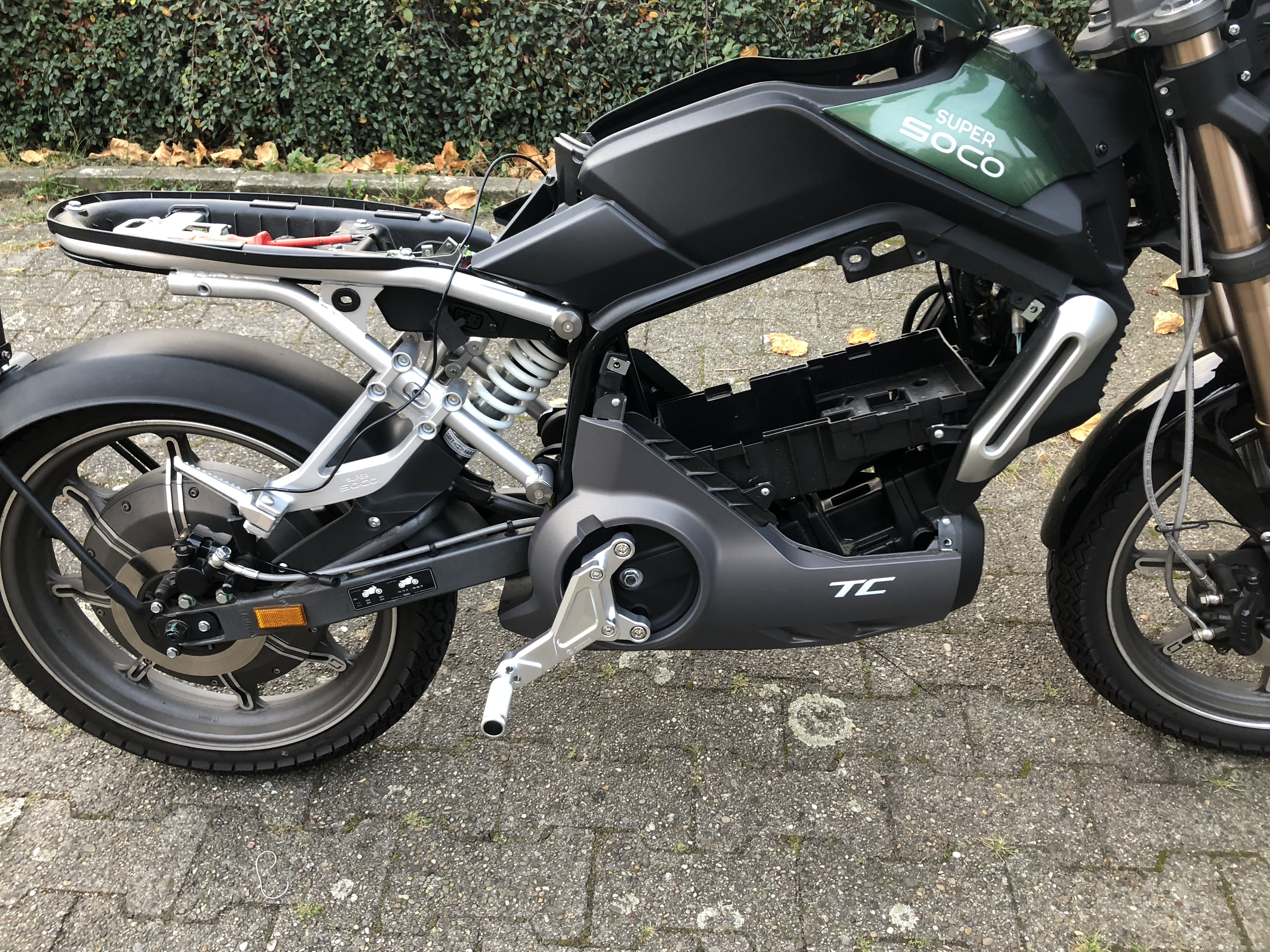

So sieht das Modul aus, habe es jetzt auf die linke Seite montiert. Passt besser mit den Anschlüssen Akku.
hier noch auf der rechten Seite montiert
Gruß Frank
Gruß Frank

Habe nun auch dieses Modul bekommen und rechts eingebaut wie es Frank auf dem Bild gemacht hat. Das Kabel für den unteren Akku ist schon sehr knapp bemessen, am oberen Akku habe ich die Steckdose um 180 Grad gedreht. Somit passt die Aufbewahrungsbox rein, ohne etwas zuzuschneiden. hab nun eine Kurze Runde gedreht (ca 10km) und folgendes ist mir aufgefallen:

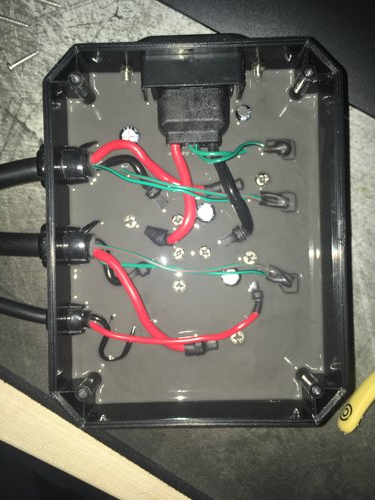

Das Modul habe ich mal für unsere Interessenten geöffnet bevor ich es eingebaut habe. Ernüchterung: das Teil ist komplett vergossen, nix zu sehen. Der Deckel ist nicht abgedichtet und die Kondensatoren sowie die Schrauben sind leider vom Guss unberührt...

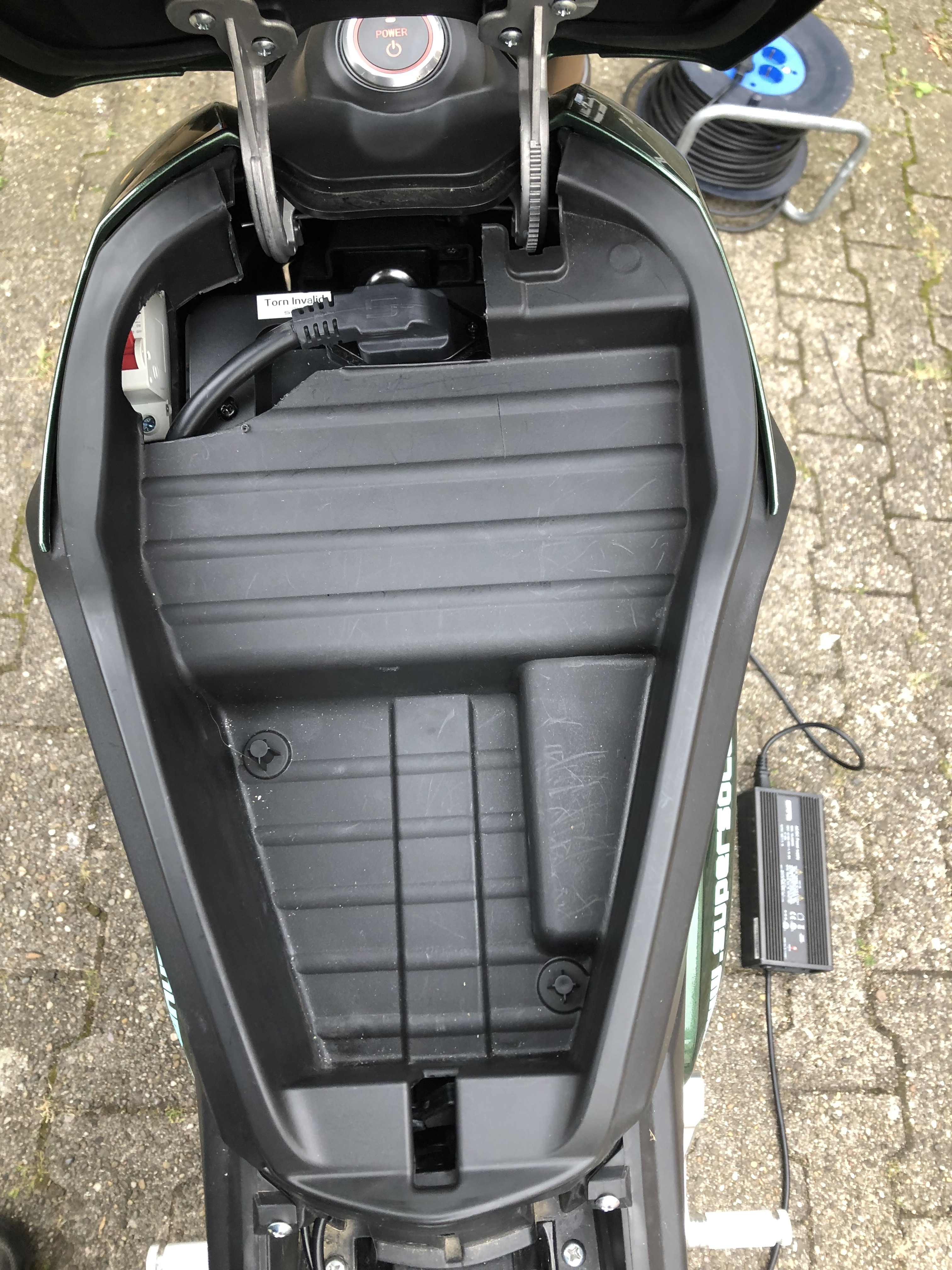

Wieviel Stecker muss man daran verbinden? Vermutlich 3 oder? Hauptkabel der TC an die Box und die 2 abgehenden an die Akkus? Kann man die Box nicht einfach anschliessen und oben bei der Ablage montieren/reinlegen?

Kann man auch einfach auf die Akkus legen, so hat es sich Soco auch gedacht. Da aber einige das Einlege Fach weiter nutzen möchten, ist die Montage Seitlich die bessere Wahl.
