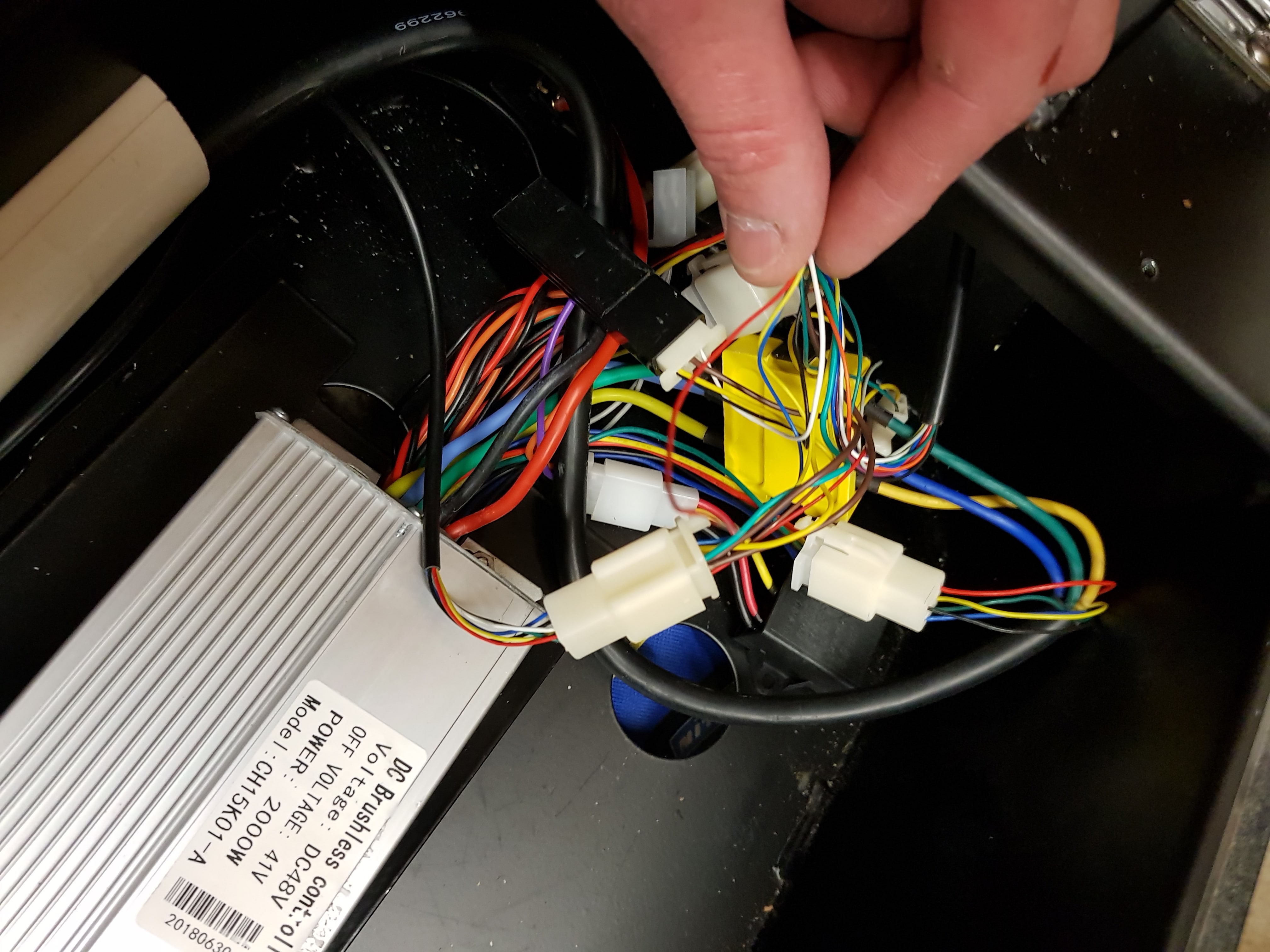

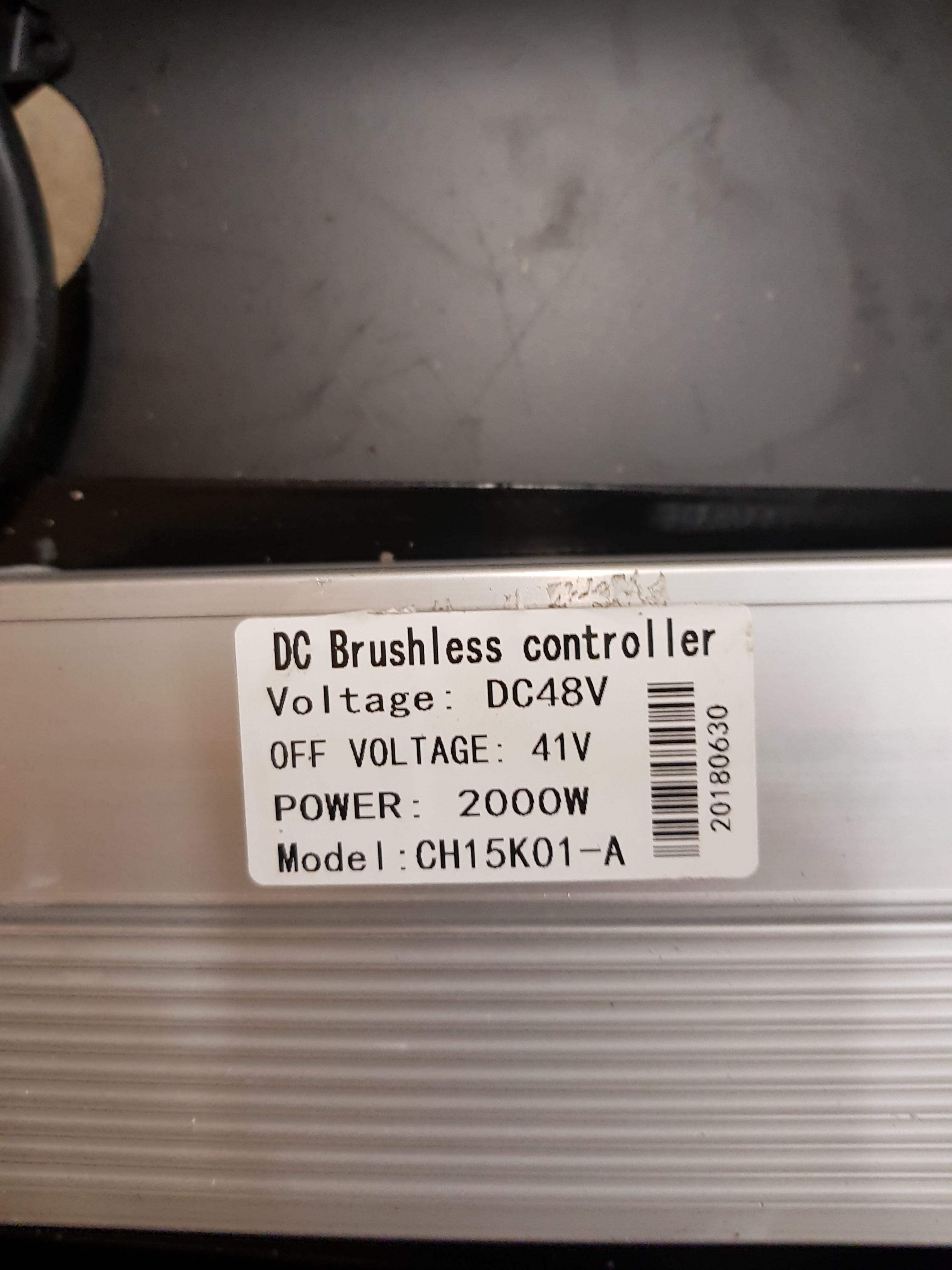

Hallo habe ein Problem an meinem Bossmann ist ein Kabel das vom Gasgriff an das Steuergerät läuft nicht fest,er läuft nur gedrosselt .Hat jemand zufällig einen Anschlussplan von dem Steuergerät,oder ein Foto wo man sehen kann wo das Kabel hin gehört ?!

Das klingt eher andersrum, bei meinem Stg müssen 2 Kabel zusammen zur Drosselung.

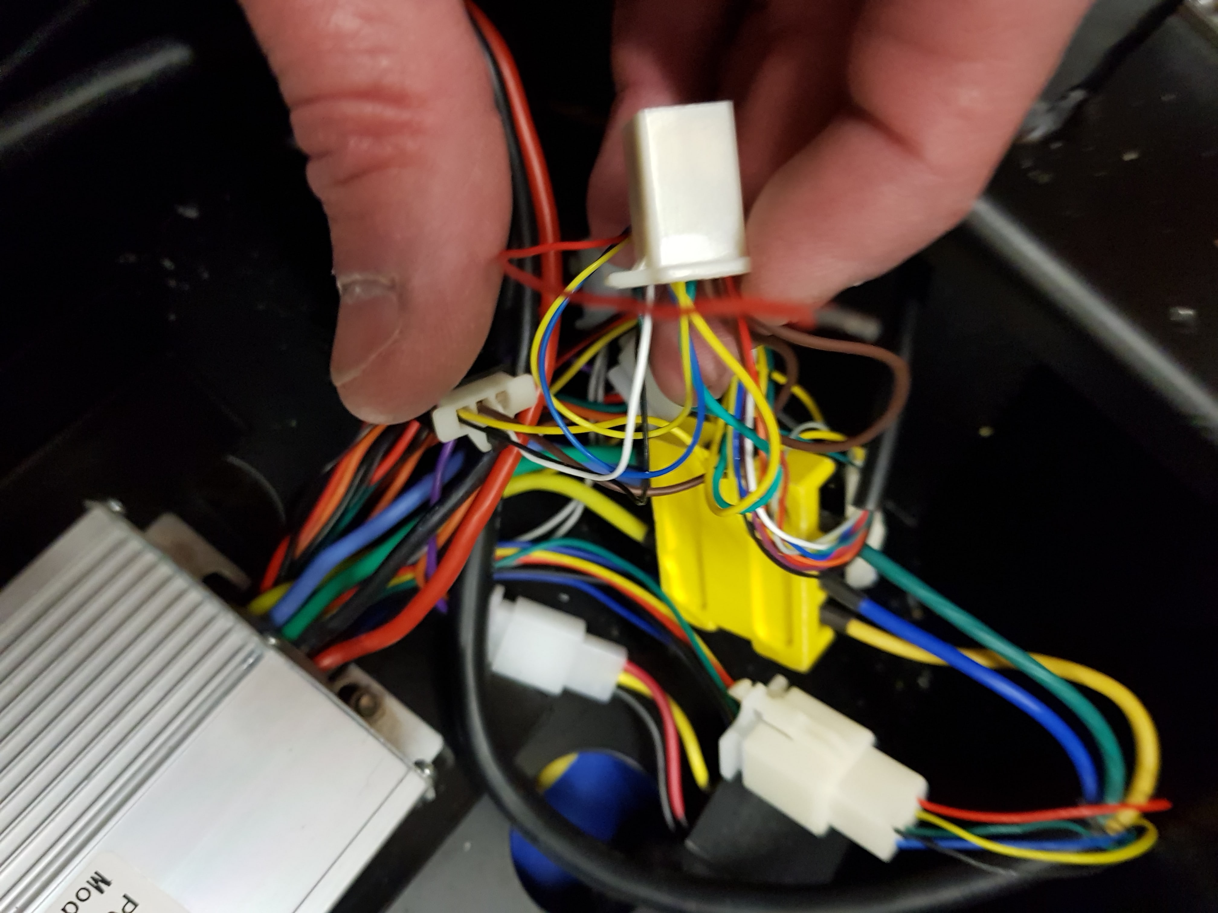

Kann auch sein auf jeden Fall ist ein rotes Kabel nicht fest,und er läuft nicht richtig .Ich habe auch keine Ahnung wo das Kabel auf den Stecker gehört sind alle belegt

Das ist natürlich nicht schön, aber sollte doch lösbar sein.

Ja deswegen hatte ich ja gefragt ob jemand ein Bild von dem Stecker hat der zum Motor geht ,damit ich weiß wo das Kabel hingehört
habe keine Lust was kaputt zumachen wenn ich einfach teste

Das Kabel ist da einfach so, wofür , weiß ich auch nicht. Hab es vorsichtshalber isoliert. Falls du ganz unsicher bist, solltest du versuchen nachzuvollziehen an welchem Strang das Kabel hängt und nach oben den Verlauf nachverfolgen, um zu sehen wo es hinführt.
Zum Begrenzer, kenn ich nur die Variante, wie bereits erwähnt: geschlossen Mofa-Mode, offen Moped-Mode.
Alternativ kann man mglw. über einen Eco- Taster die Geschwindigkeit begrenzen. Das war wohl beim Evo-King so, beim Bossman S ist da normalerweise meines Kenntisstandes nach der Tempomat/Cruise Control.

Okay das Problem ist er fährt nur wie im Mofa Modus egal ob ich denn Schalter am gasgriff rein gedrückt ist oder nicht ,das ist doch so nicht richtig
deswegen dachte ich liegt es am Kabel was da los ist
