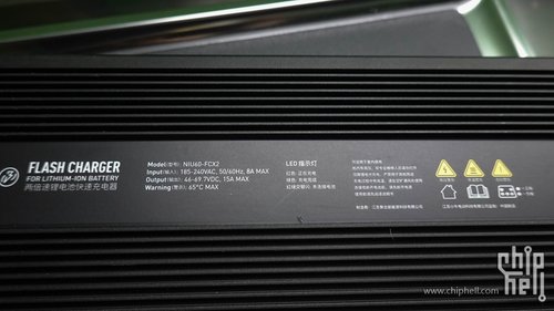

hab hier im forum viewtopic.php?t=5628 was gefunden 15A 69,7V
- escubic
- Beiträge: 203
- Registriert: Do 16. Aug 2018, 17:40
- Roller: Super Soco TC
- PLZ: 38789
- Land: anderes Land
- Wohnort: La Palma
Re: Kanarische Inseln
https://www.ebuy7.com/item/566072441002
ist der Schnellader 15A. Als Version muss N1S Top with PRO angegeben werden.
3.3 kg, lüfterlos, 15A, 69.7 V, wird 65 C heiss beim Laden. Modell NIU60-FCX2 "X2 flash charger"
Tipp stammt von @BlackN1S, er hat sein Ladegerät gerade erhalten:
viewtopic.php?f=63&t=6267&p=106378#p106378

Sauber, das erspart einem ja viel Bastelei!
Doppelstrom Shunt zwischen und rauf mit den 15Ampere. Interessant wäre auch noch ob das Ladegerät unter die Verkleidung passt auf der anderen Seite des Shunt. Dort ist mehr Platz als erwartet... Dann braucht man nur noch ein normales Kabel anstatt das Ladegerät mit zu schleppen
Also ausgegangen davon das man 2 Akkus verbaut hat.
