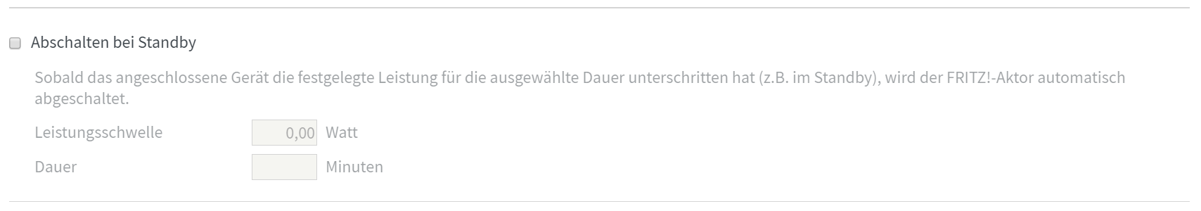

Ganz ohne Bastelei geht es mit Fritz!Box und AVM DECT 200. Günstige Lösung wenn die Fritz!Box eh vorhanden ist.
Habs nicht selbst ausprobiert aber im Unu-Akku-Thread wird es beschrieben: viewtopic.php?f=56&t=6394&p=95971&hilit=dect#p95971

Das funktioniert? Im Thread steht "und schaltet sich ab, wenn eine Leistungsaufnahme unterschritten wird." Das hilft aber hier in dem Fall nicht. Das hilft nur um abzuschalten bei irgendwas >99%.Fotomanni hat geschrieben: ↑Fr 7. Sep 2018, 12:57Ganz ohne Bastelei geht es mit Fritz!Box und AVM DECT 200. Günstige Lösung wenn die Fritz!Box eh vorhanden ist.

So ist es leider. Abschalten geht so nur in der CV-Phase unterhalb der Leistungsaufnahme zu Beginn der CC-Phase. Die Fritz!Box bietet eine Schnittstelle zum Gerät (AHA), über die man die aktuelle Leistungsaufnahme abfragen und den Verbraucher schalten kann. Hier ist natürlich wieder ein Rechner (z.B. Raspberry) nötig, der die Steuerung übernimmt. Da wäre dann die Lösung von Gunni günstiger und wahrscheinlich nicht wesentlich komplizierter.
Einfacher (aber wesentlich teurer) sind die Lösungen von eq-3 (Homematic oder Homematic IP), hier wären 50 EUR für die CCU und 50 EUR für die Schalt-Mess-Steckdose fällig. Das lohnt sich eigentlich nur wenn man sowieso das ganze Haus / die ganze Wohnung "smart" macht. So läuft es aber bei mir zu Hause zu vollster Zufriedenheit...
