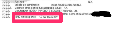

Es besteht doch ein Unterschied zwischen Dauerleistung und Spitzenleistung.
Dauerleistung der TC ist 1,9 kw oder 1,5 kw, Spitzenleistung ist 3kw.
Beim Niu NGT ist die Dauerleistung 3 kw und die Spitzenleistung 5,5kw.
Ich glaube der Führerschein der Klasse AM bezieht sich auf die Dauerleistung und nicht die Spitzenleistung, demnach dürfte man einen NGT gedrosselt und eingetragen mit 45 km/h Spitze mit Autoführerschein fahren, da die Dauerleistung 4kw nicht überschreitet.

@ hapert:Dauerleistung der TC ist 1,9 kw oder 1,5 kw, Spitzenleistung ist 3kw.
Woher hast Du die Info dass die Dauerleistung der TC 1,9 kW ist?

@escubic
Steht in der Coc der Soco TC. @Sia
Geht mir auch nur um die Leistung und das es theoretisch möglich ist.

Beim ADAC wird was von 4kw Nennleistung/ Dauerleistung geschrieben.
https://www.adac.de/verkehr/rund-um-den ... /motorrad/
und in deinen Artikeln geht nicht hervor welche Leistung sie meinen.
