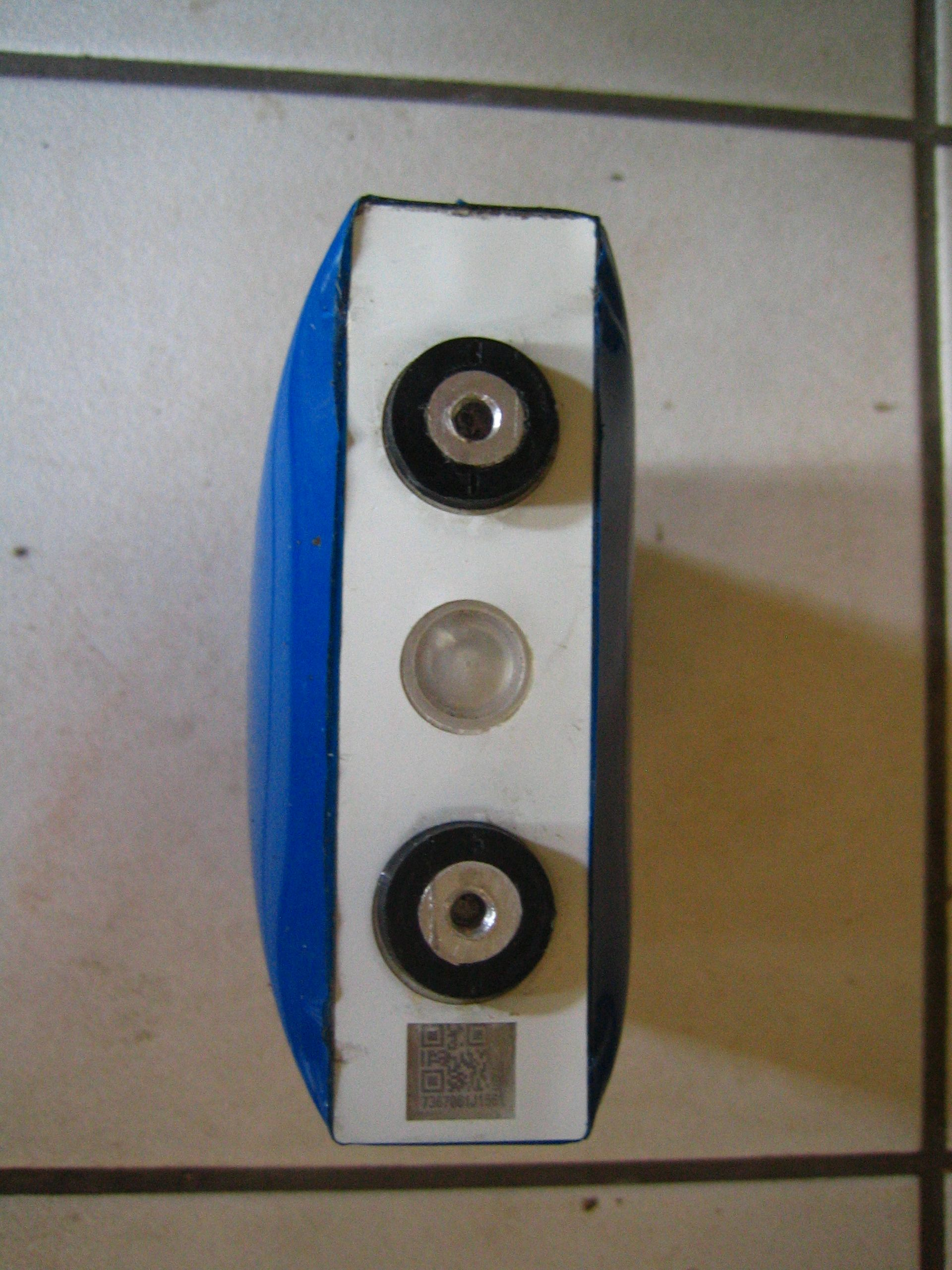

Ich habe, was das Überladen einer 100Ah LFP Zelle anbelangt, schon Lehrgeld bezahlen müssen - zu lange mit nur Balancer gefahren....
aufgebläht :o
