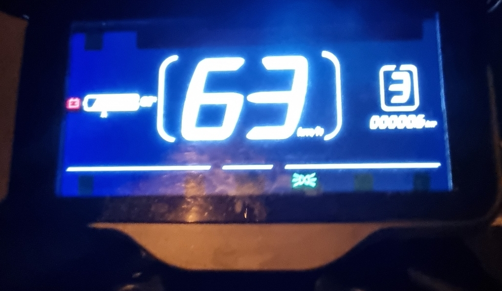

So leute. Heute eingebaut und gleich ne runde gedreht. Krass, leichten Berg ab geht der bis 63km/h und auf gerader Strecke 55-58km/h. Top bin zufrieden. Habe mir ernsthaft Gedanken gemacht und wollte umsteigen auf ein Seat mo 125. Ist halt eben teurer. Aber somit hat sich das erledigt.

Ja sogar wenn das Akku nur noch 20 Prozent hat, schaffst du noch 55 km/h. Aber Akku ist halt schnell leer. Habe sogar einmal 67 km/h geschafft aber Berg ab.

Zum holländischen Tuning-Controller habe ich noch die Frage, ob er auch die "Ständersperre" mit implementiert hat. Also Motorstop, wenn der Seitenständer heruntergelappt ist. Fällt irgend jemandem etwas auf, der ihn schon hat, was gegenüber dem Original an Funktionen fehlt oder anders ist?
Also, der Entfernungsmesser geht genauso falsch wie beim Original-Nova, ja? - Die Geschwindigkeitsanzeige hingegen ist genauer, nur 2 km/h Abweichung von GPS? - Oder wie?
Ebehdvi hat geschrieben:
Sa 12. Nov 2022, 19:30
Das sind aber dann ebenso wie beim Original-Nova-Tacho "China-km/h". Also Abweichung zur realen GPS-Geschwindigkeit von 7 km/h. - Richtig oder nicht?
