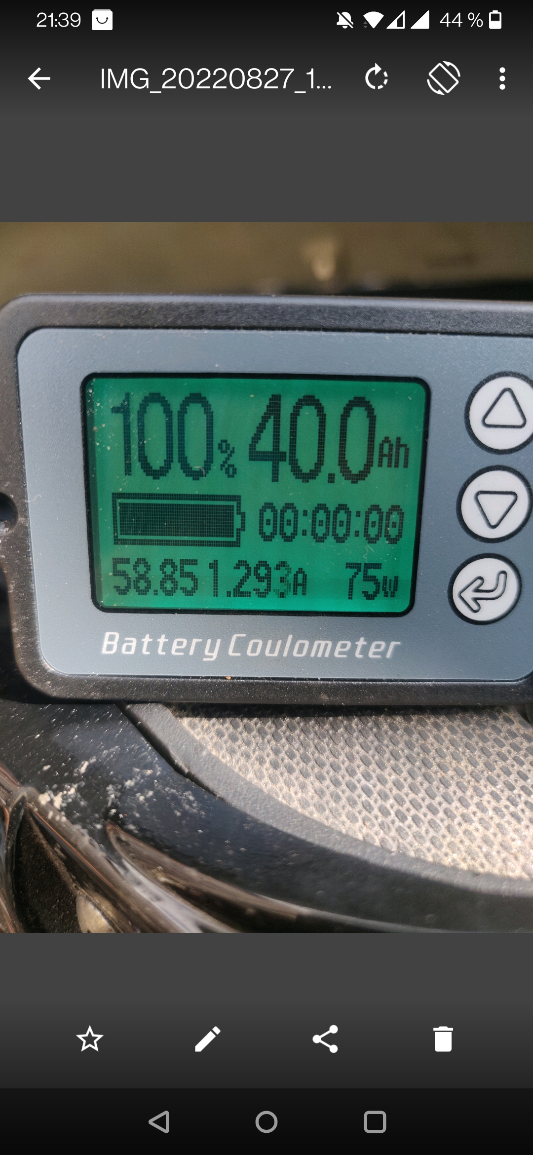

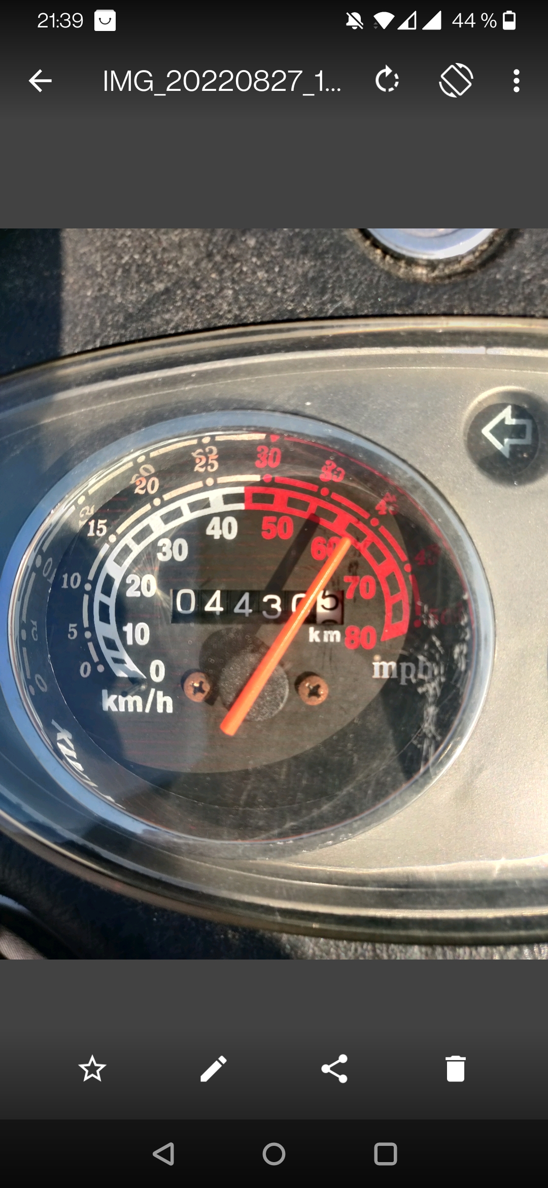

Habe heute Mal in den Nova reingeschaut, erstmal Endhülsen an den Automaten und Coulometer montiert. Dann die Spannung mit 2 Zellen um 6,5 V erhöht, alles vertragen und läuft. Helm auf und los, statt 45 sind es nun 47 km/h laut Tacho. Ich lade jetzt nochmal alles einzeln und probiere morgen nochmal.
