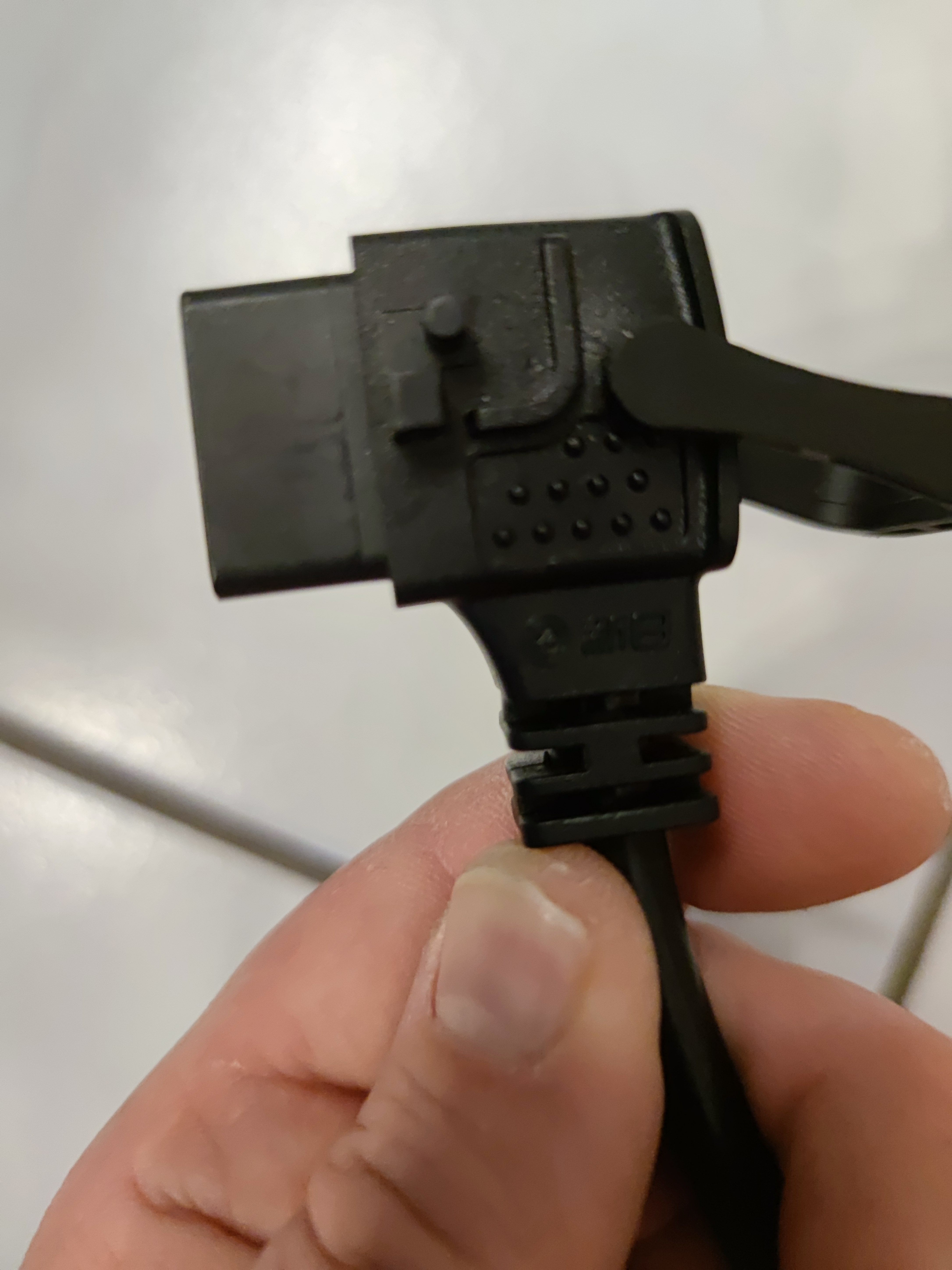

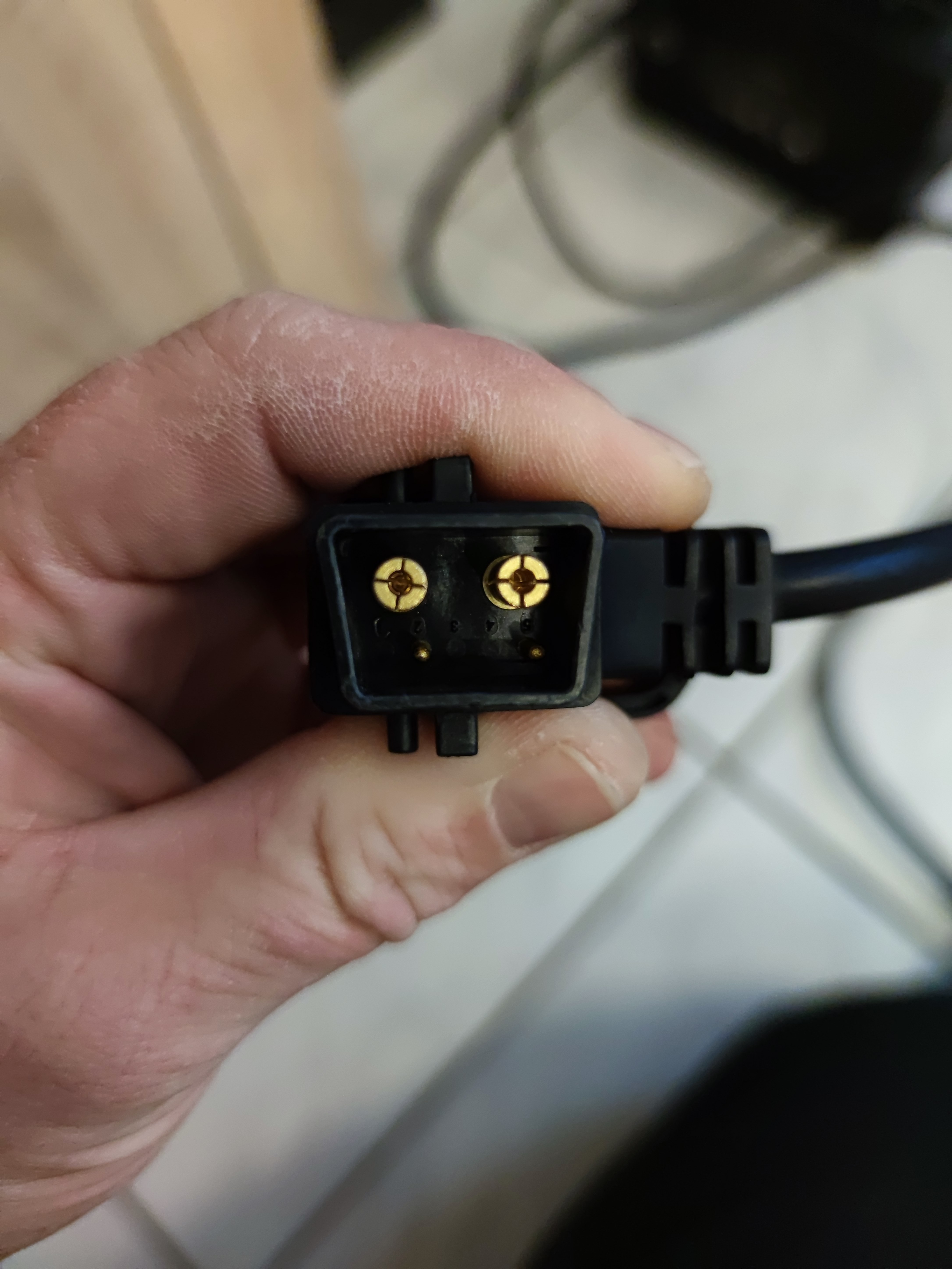

Weiß zufällig jemand, wie die Bezeichnung vom Ladestecker ist? Das Ladegerät ist nicht verfügbar, ich möchte nach alternativen schauen. Bilder habe ich eingefügt
