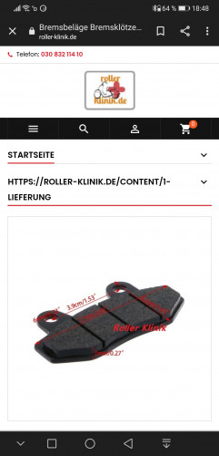

Ich bin bis jetzt ca. 6000km mit meinem HAWK gefahren.
Wollte jetzt die Bremsbeläge tauschen ( hinten sind richtig runter)
Kann mir jemand bitte sagen welche Beläge ich benötige
Hatte welche bestellt passen leider nicht sie wsren nicht wie in der
Beschreibung 7mm mit Träger sondern 9mm bekomme sie nicht über die Bremsscheibe zu wenig Platz kolben schon zurück gedrückt.
Danke im Vorraus

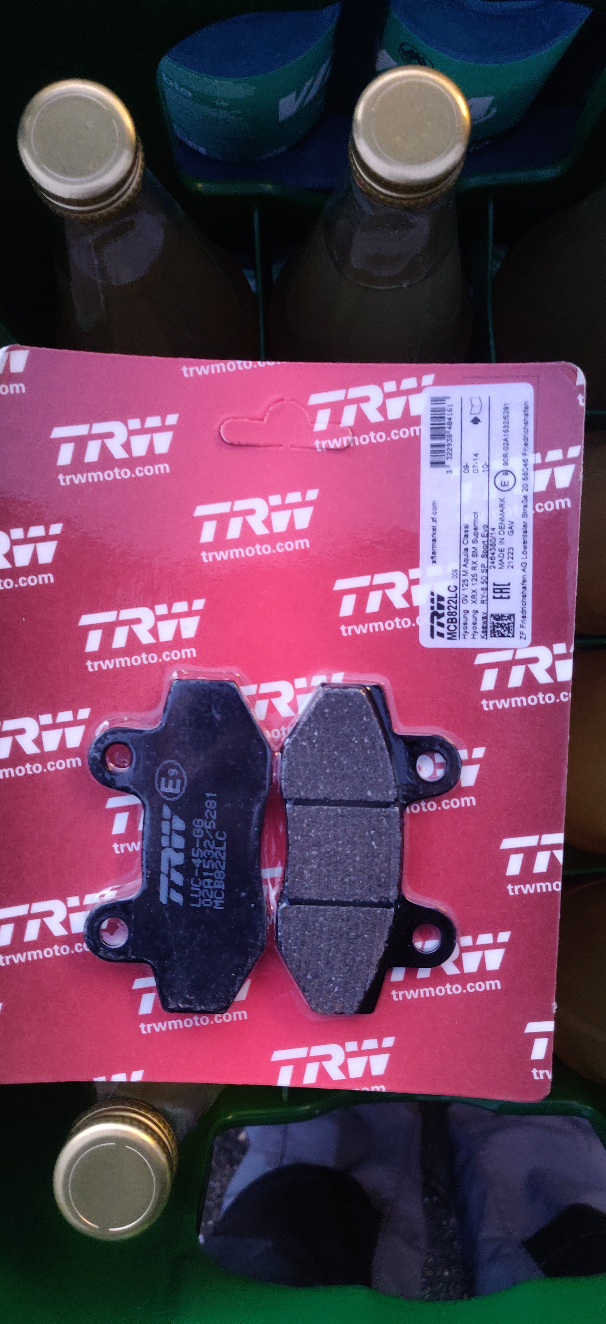

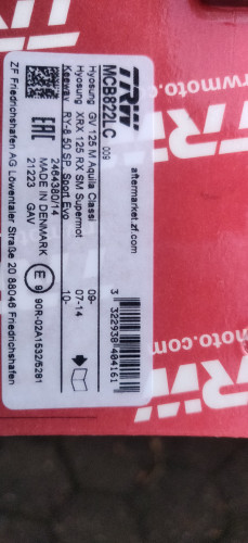

Hallo und alles Gute zum neuen Jahr,
da mein Roller die gleichen Beläge hat und die 9mm dicke Version ebenfalls nicht passt, empfehle ich hier die Nr. von TRW: MCB 822 für die Dicke 7,5 mm. https://www.hood.de/i/beeline-pista-luc ... gIG4PD_BwE
Ich habe auch schon für weniger Geld China-Beläge bestellt, die mit 7mm Stärke angegeben waren, aber dann doch 9mm bekommen, die ich direkt reklamieren musste (später kamen dann auch die bei dem Shop teureren dünnen, mit den korrekten 7mm).
Mit der Nr. TRW MCB 822 sollte aber direkt die korrekte Stärke kommen. Davon gibt es zwar auch die noch teuere Sintermetall-Version (SV), die aber eher mehr zum Quietschen neigt.

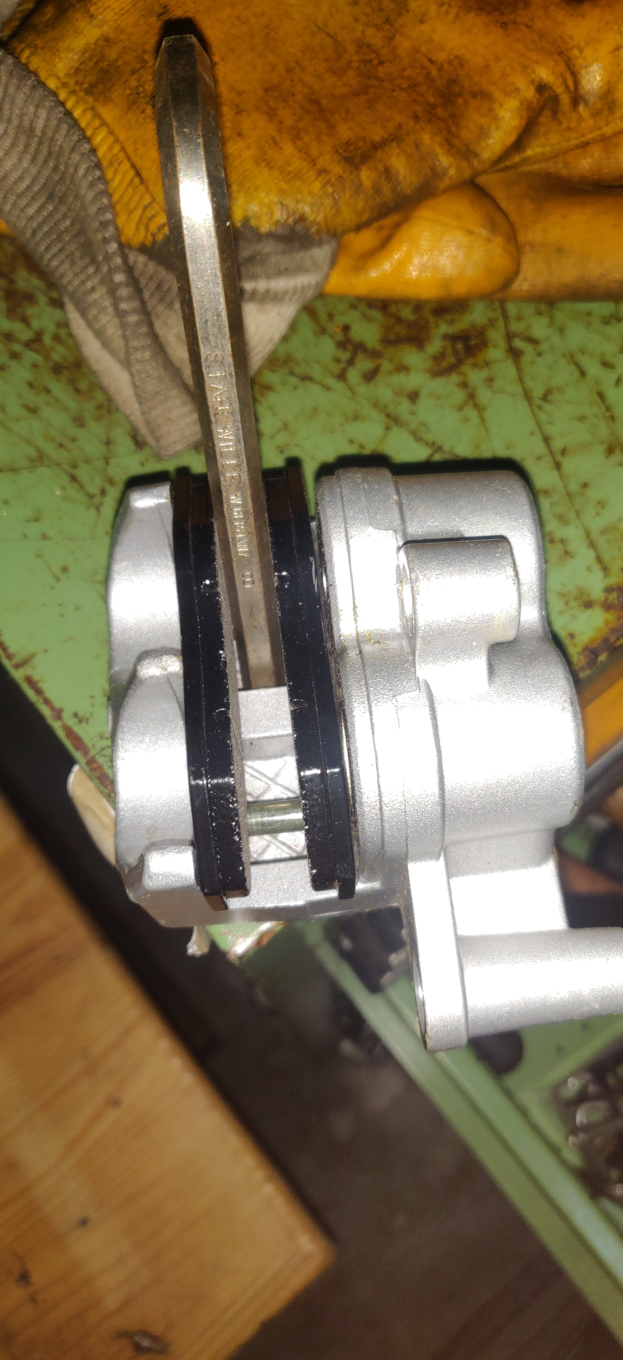

Re: HAWK 2.0 Bremsbeläge TSN
So sehen die Teile aus, wenn ich mir mein Bremssattel so anschaue, passen da wohl auch die 9 mm.
