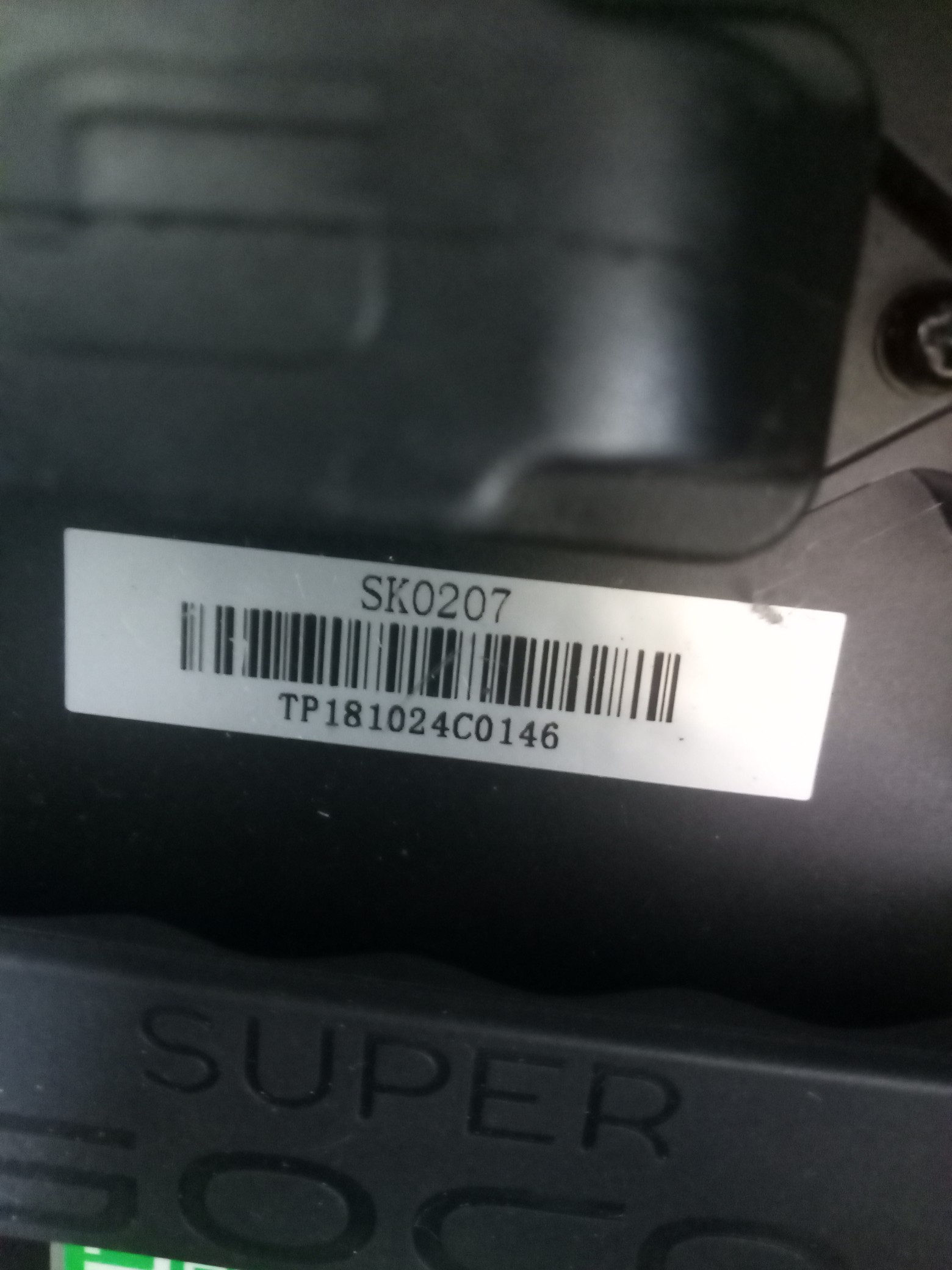

welche Zahlen beinhaltet die Seriennummer deines Akkus, Stellen 3 bis 6?
jekl1974
Beiträge: 85
Registriert: Do 22. Aug 2019, 10:30
Roller: Super Soco TC
PLZ: 01705
Wohnort: FTL
Re: Stecker zum Akku im Inneren wie festgeklebt, läßt sich nicht mehr herausziehen
Beitrag von jekl1974 »
Da ist die Nr.
