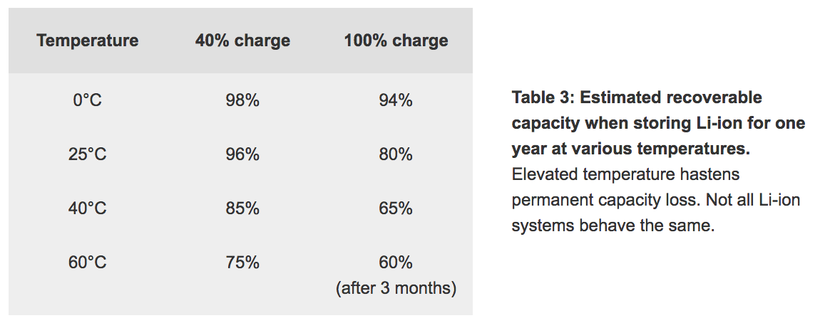

Im Prinzip finden sich hier alle Informationen die zu Gebrauch und Lagerung der Batterie wissen muss:
http://batteryuniversity.com/learn/arti ... _batteries
Dort ist auch der Zusammenhang zwischen Temperatur bei Lagerung und dem zu erwartenden Kapazitätsverlust dargestellt.
Prinzipiell sind kalte Temperaturen besser. Es kommt aber auch stark auf den Ladestand an. Den Akku bei 100% und Zimmertemperatur zu lagern, wäre ganz schlecht. Bei optimaler Ladespannung lohnt es sich evtl. aber auch schon nicht mehr, diesen von der Diele in den Keller zu bringen. Der Seite nach wird angenommen, das sich diese bei 3,92V pro Zelle befindet. Bei der erwähnten 17s Schaltung sind dies 66,6V. Laut meinen protokollierten Werten, würden hierbei ca. 68% beim NIU selbst als Ladestand angezeigt werden (Abweichungen bei anderen Modellen/BMS möglich).

Na ja, mit solchen Seiten habe ich so gewisse Probleme. Im Prinzip haben die zwar Recht, jedoch sind deren Angaben auf längere Zeiträume ausgelegt. Die Erhebungen gehen meist von Lagerung über ein Jahr und länger aus, entsprechende Hinweise kann man manchmal den Schaubildern entnehmen. Zudem kommen die Erhebungen meist aus anderen Bereichen: Für „Kleinelektronik“ meist aus den Mobiltelefonbereich (woraus sich dann Rückschlüsse auf andere Geräte, wie z. B. Akkubohrer, Laptops und ähnliches) schließen lassen, oder aus den „Profibereich“ wo wichtige Infrastruktur (Telekommunikation, Krankenhäuser etc.) Powerwalls in kritischen Bereichen betreiben, sei es zur Absicherung bis der/die Generatoren anspringen (USV; Unterbrechungsfreie Stromversorgung) oder auch nur zur Überbrückung von Stromausfällen bzw. zur Nachtspeicherung Versorgung, falls eine Anlage per Solarzellen betrieben wird. Sicher verhalten sich die (Lithium-)Zellen im Akkus von Motorrollern entsprechend ähnlich, nur dauert bei mir eine Winterpause keinen Zeitraum > 6 Monate bis ein Jahr, schließlich lebe ich nicht jenseits der Polarkreise.
Ich würde meinen NIU Akku auf jeden Fall frostfrei Lagern (auch wenn er -20°C verkraften können soll), also eher im Keller als in der Garage. Um den Spannungsstand gelegentlich zu testen, lieber an einem Ort, wo ich ihn öfters wahrnehme, also eher unter der Treppe im Erdgeschoß/Keller als im Kaltkeller selber. Ganz voll oder leer würde ich ihn nicht Lagern, bei Beginn um 50 bis 80% der Kapazität und unter 20% würde ich ihn nicht bewußt fallen lassen. Jedoch würde ich jetzt nicht panisch jeden Tag den Ladestand kontrollieren 1x pro Monat sollte unter diesen Bedingungen ausreichen und da ich von einer Winterpause von 2 maximal 3 Monaten ausgehe (lieber weniger), hoffe ich, erst zum „Saisonstart“ erst wieder den Akku laden zu müssen, dann möglichst auf 100%.
