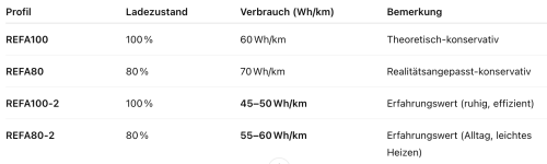

- Vollgas in "Sport" sind 100 und a bisserl was km/h, da zieht mein NQiX 500 mit mir drauf hier in der Gegend (Schwäbische Alb, Oquer zur Donau) zwischen 9 und 11 kW.
Super Input :) Da lernt man viel über Verbräuche und notwendiges Laden :)
(Ignoriere "REFA" :) )
Kommt das so hin? (Screenshot, Bezug: NIU NQXi 500)
________________
Markus Sch.
Beiträge: 1937
PLZ: 9
Re: Laden lernen :) Ladeplan für längere Strecke, Beispiel am NIU
Beitrag von Markus Sch. »
rollingmartin hat geschrieben:
Sa 21. Jun 2025, 15:02
Kommt das so hin? (Screenshot)
Die Wh pro Kilometer hängen von der Geschwindigkeit ab. Allerdings ist Landstraße keine Autobahn. Da fährt man nicht durchgängig ca. 100. Es gibt viel Kurven und es gibt Ortsdurchfahrten und manchmal hat man einen LKW mit 60-70 km/h vor sich. Ich habe einen Horwin EK3 und im Mix 1/4 innerorts und 3/4 außerorts (außerorts meist das was der Roller hergibt ca. 85 bis 99 km/h nach GPS) habe ich einen Durchschnittverbrauch von 6,25 kWh / 100 Kilometer. Der NQiX 500 hat mehr Leistung und wird im Durchschnitt mehr verbrauchen wenn man die Leistung auch nutzt.
Passt so überschlagsmäßig - 1,4%/km sind, wenn ich 4,1 kWh ansetze, 57 Wh.
