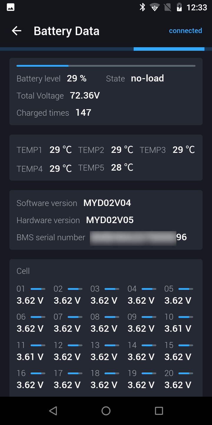

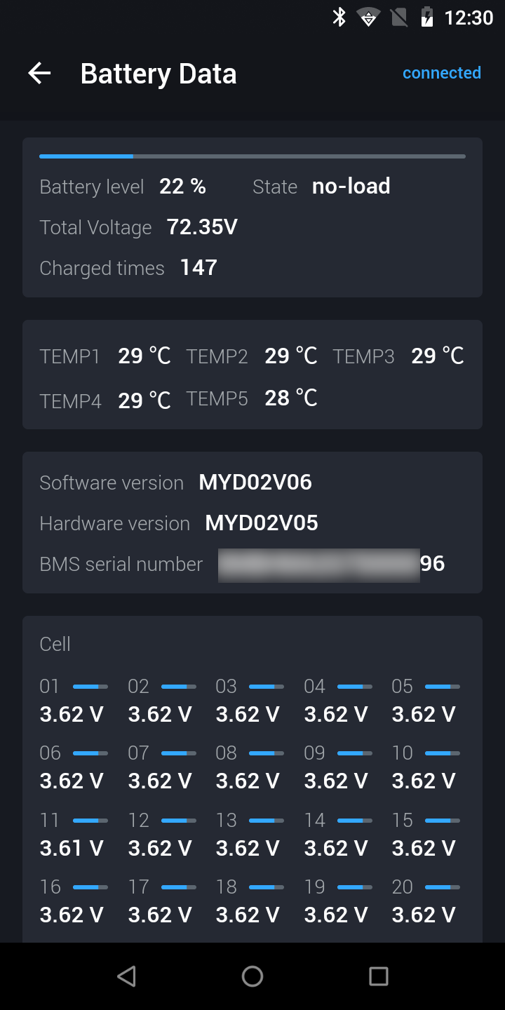

Ich hatte die Möglichkeit günstig einen zweiten Satz Akkus zu erwerben die noch die V04 drauf haben... und ich muss sagen der Hammer, viel mehr Reichweite mit meinem Fahrstil (~20km mehr), ich kann locker 70km weit fahren und hab noch 30-35% Reserve in den Akkus.
Habe nun meine beiden Akkus die beim EVO dabei waren auf V04 gedowngradet, bin mal gespannt wie sich das verhält.
Was ich sagen kann das der Spannungsbereich der Zellen in V06 im Vergleich zu V04 eingeschränkt wurde. Der SOC Verlauf wird bestimmt auch angepasst worden sein und bestimmt noch andere Dinge. Wenn es keine Bugs oder Fehler gibt, lass ich das so. Ich mein klar die Teile kosten echt zuviel Geld, aber tot-schonen muss man die Zellen jetzt nun auch nicht, es ist mMn noch genug Headroom was Langlebigkeit angeht. Muss mal schauen wo ich das Datenblatt der Zellen gesehen habe, Range min/max war glaub von 2,5 bis 4,2V.
Range 20% bis 100% bei V04 ist 3,45V bis 4,15V
Range 20% bis 100% bei V06 ist 3,65V bis 4,12V
Im Anhang sieht man das paar Prozent mehr SOC angezeigt wird, nach dem Downgrade.

Sehr gut danke dafür. Dann bestätigt sich ja meine Vermutung durch hier nachweisbar Messwarte aus dem H2 Diagnose Gerät.
Damit hat sich NIU definitiv Schadensersatzpflichtig gemacht.
Zuerst haben Sie mit den unsinnigen Updates die Leistung zurückgenommen und im zweiten Anlauf auch noch die nutzbare Kapazität.
Und doch gibt es ja hier einen Händler der auf die sogenannten Updates schwört.
