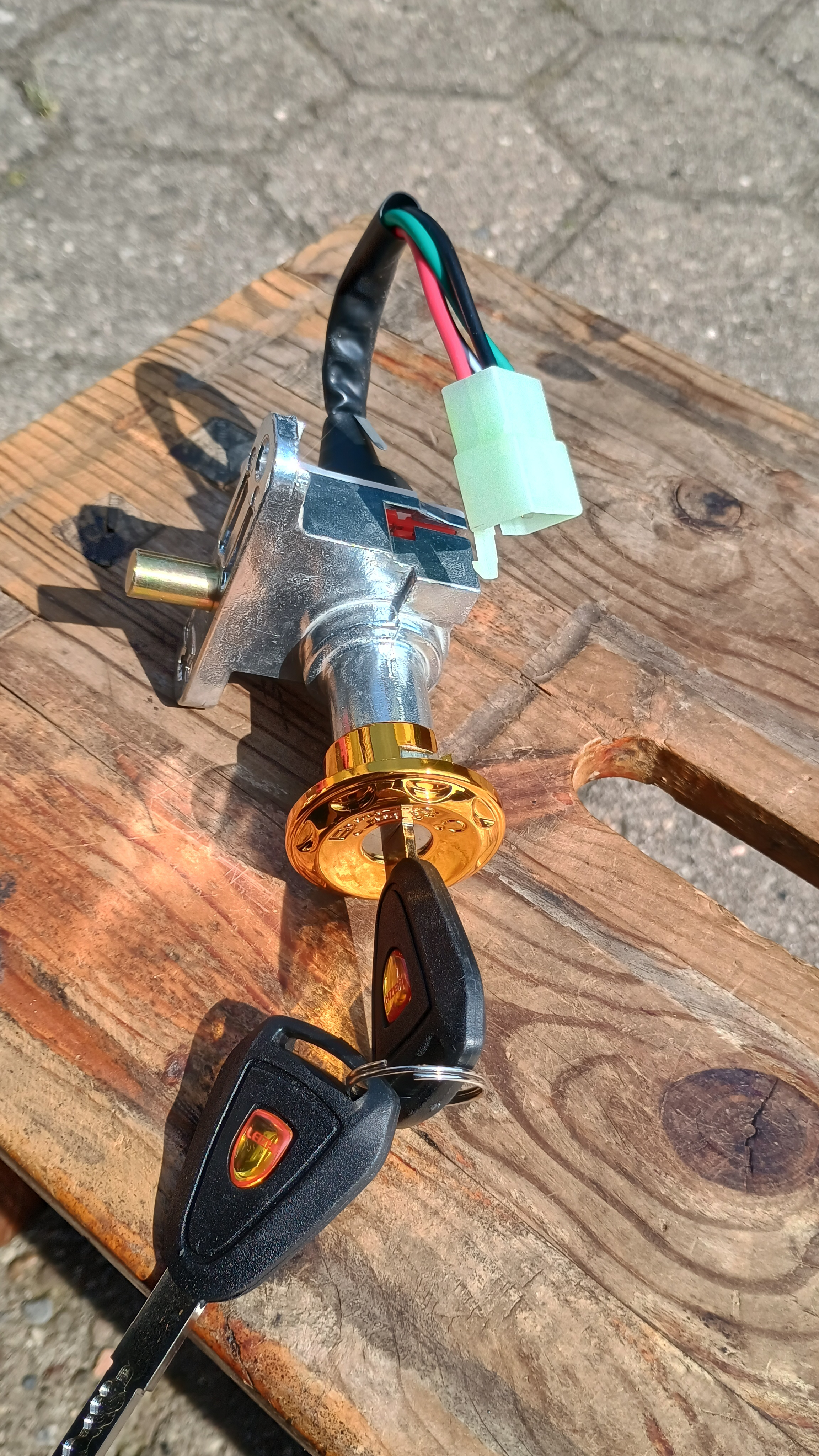

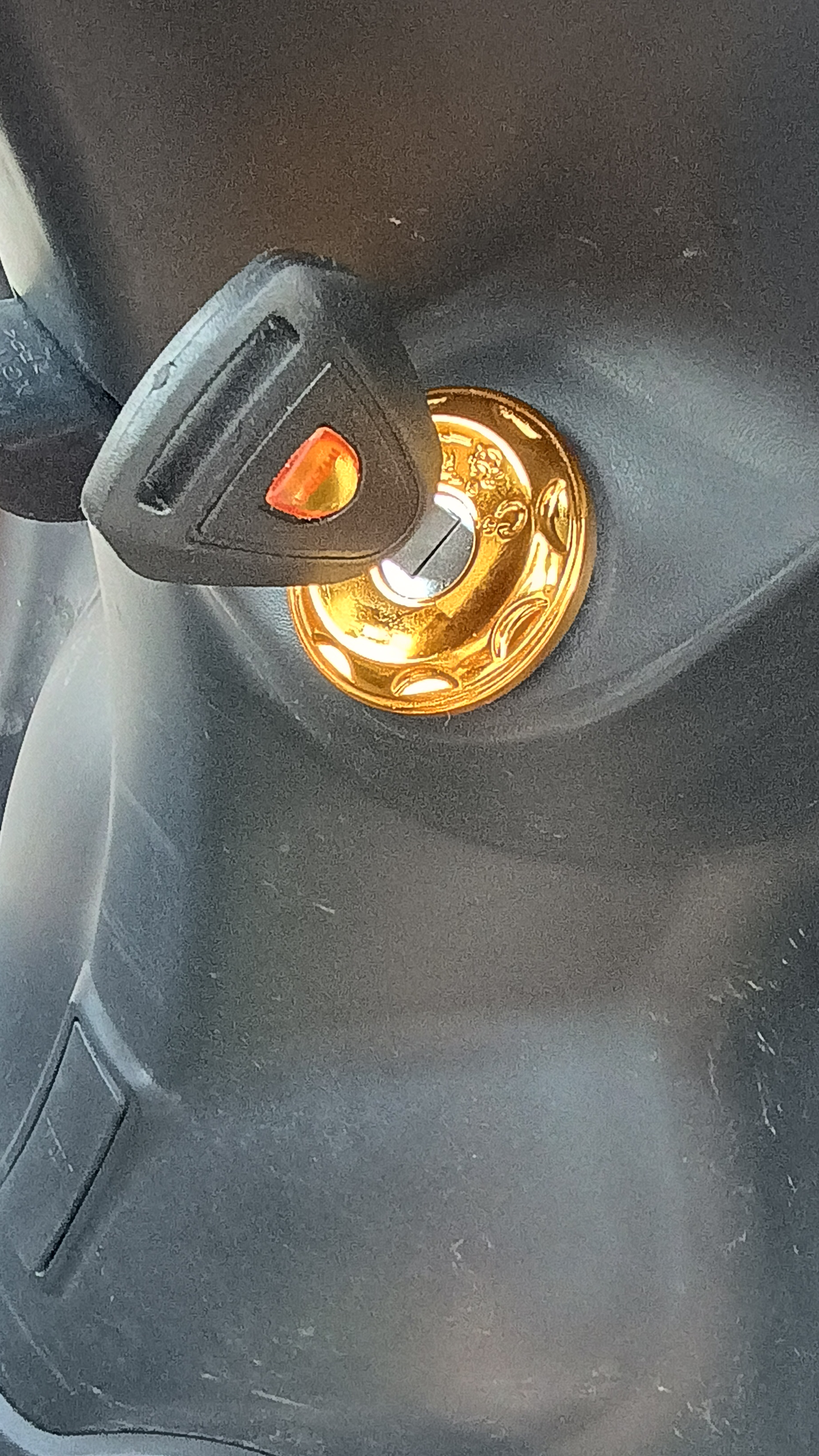

Das Schloss habe ich da , zur Sicherheit gleich 2 bestellt. Das wechseln ist kein Hexenwerk. Die Schrauben vom Licht, die Schrauben von der Front, es sind 2 Größen. Das Zündschloss hat 2 Schrauben und 1 Stecker.
Alle Bilder sind hier:
https://c.gmx.net/@334648693581945189/b ... z3CQ8JqijQ

Re: Zündschloss
Vergoldeter Befestigungsring???

Re: Zündschloss
Bei Ali ist Farbe GOLD die Variante die am UNU passt

Re: Zündschloss
Nimm Silber (4-wire), Gold sieht nicht schön aus.
Am besten bestell 2 Stück.
Du musst die alten Bolzen in das neue Schloss einbauen, weil es etwas länger ist – sonst funktioniert die Lenkradsperre nicht.
(Wenn du darauf verzichtest, brauchst du das neue Schloss nicht zu demontieren und die Bolzen nicht zu tauschen.)
Das ist sonst aufwendig: Die ganze Frontverkleidung muss ab, und es ist schwierig, die Schrauben vom Schloss zu erreichen.
Wenn du das Schloss öffnest, springen sofort die Spange usw. heraus – es ist nicht leicht, alles wieder richtig zusammenzubauen.
Deshalb habe ich gesagt, kauf zwei Stück, um zu sehen, wie es richtig montiert ist.
