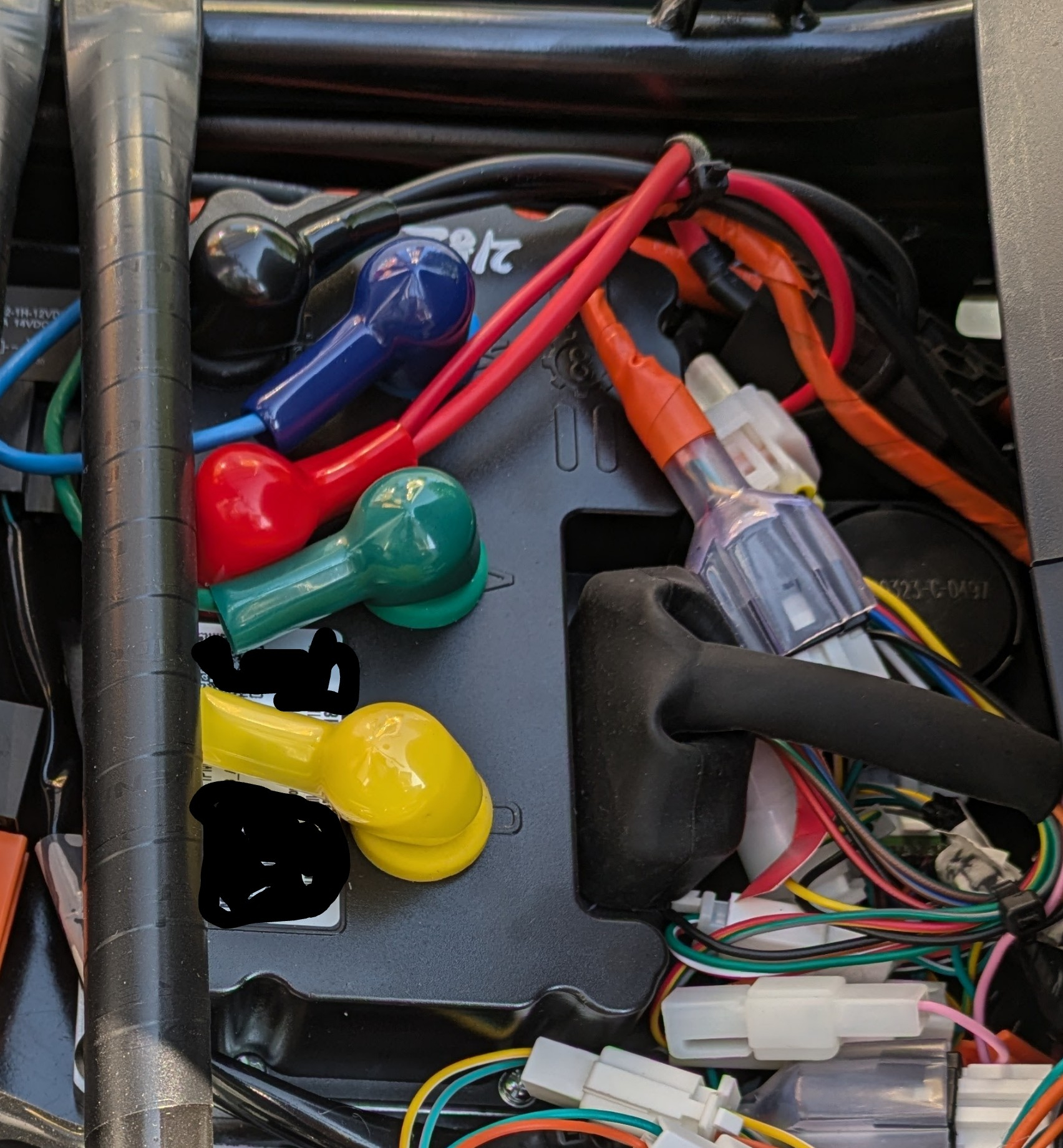

Also, bei meinem neuen Move sind die Anschlüsse teilweise mit Kunststoff Kappen geschützt. Auch die Anschlüsse am MdB sind mit farbigen Kunststoff Kappen geschützt. Sieht alles ein wenig geschützter als auf den anderen Bildern aus. Habe mir nun auch die Fenster/Türdichtung angebracht. Die Stelle hätte man bei der Konstruktion auch eleganter vor Nässe schützen können.

Hat der Move ein MDB?

Das ist die ECU(Motorsteuergerät) die macht eigentlich keine Wasserprobleme, auch nicht im Pro.
