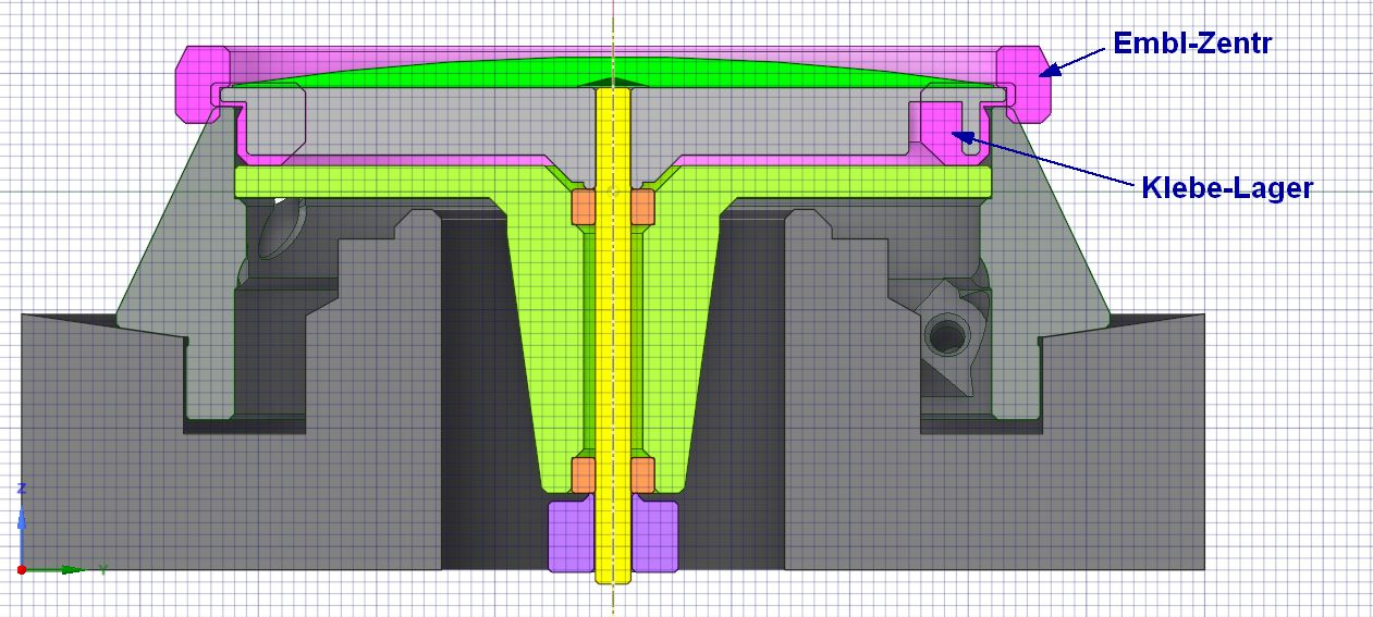

Hier im Schnitt:
Pink sind die beiden Hilfsteile.
Der Zentrierring für das Emblem ist wohl klar.
"Klebe-Lager" dient dazu, das Lager (-schild) planparallel zur Oberkante des Gehäuserings einzukleben. Da der mit der Aussenseite nach unten gedruckt wird, wird der Absatz wo das Lager aufliegen sollte immer etwas unsauber. Deswegen ist da jetzt etwas Luft und das Lager sitzt mehr oder weniger stramm im Ring. Man drückt das mit der Klebehilfe auf die richtige Tiefe (5mm) und verklebt es dann.
Die Bohrung im Spinner muss aufgebohrt werden. Langsam mit 3mm gebohrt geht die 3mm Achse da noch stramm genug rein um sie einfach mit etwas Sekundenkleber reinzudrücken. Der Deckel wird natürlich erst danach draufgeklebt! Nach Auge zentrisch reicht, kommt da nicht so drauf an.
Beim Logo drauf achten, daß es richtig zum Gewicht sitzt!
Die Kugellager werden einfach so eingepresst (passt beim Prusa mit 0,2 oder 0,15mm und ABS perfekt).

In Alu gefräst ist die Konstruktion natürlich ziemlicher Blödsinn. Wenn Du den Spinner hinten entsprechend ausfräst, kannst Du Dir die Gewichte schenken. Die Klemmung könnte man vereinfachen, die "Klötze" für die Schrauben weg und nur ne Madenschraube direkt durch. Von den Wandstärken gar nicht zu reden...

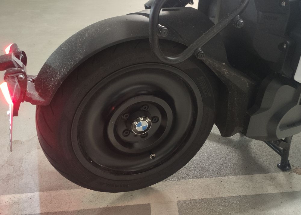

jetzt am Roller fertig:
Und noch ein Video: https://www.dropbox.com/scl/fi/3kwa6avg ... 0ant8&dl=0
Ich hätte jetzt ein paar zumindest schonmal gedruckt, also wer einen haben will bitte per PN oder Email an: n.schutta@gmx.de
Zu den Alternativen: Es passen nur Embleme mit max. 65mm!
